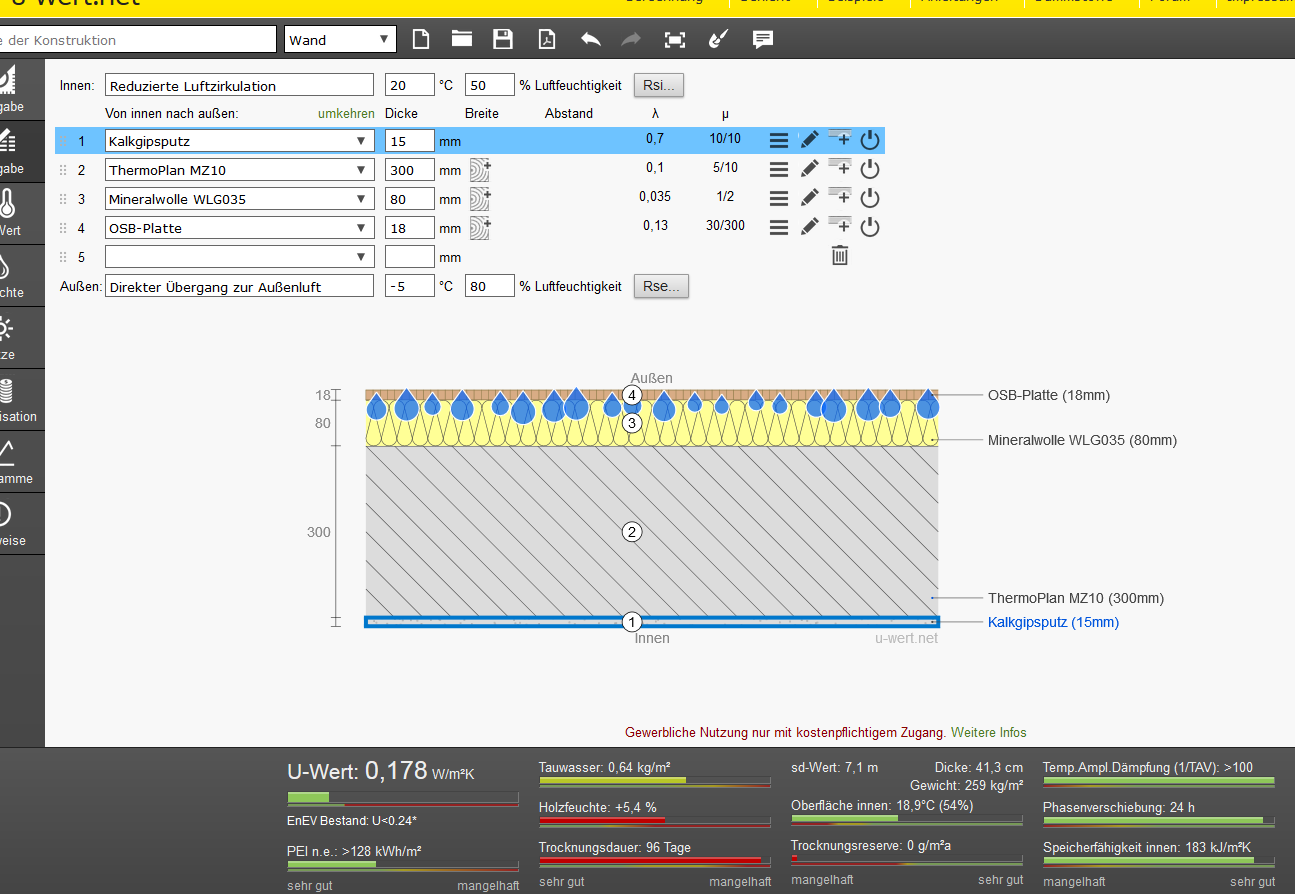

    Aussenwand Haus, Innenwand Garage, statt Putz Steinwolle und Osb...ohne Hinterlüftung?
    Ich würde die Innenwand in der Garage auf 14 m länge und 3 m Höhe gerne mit einer Lattung versehen, da zwischen mit Steinwolle 20 mm dämmen ( noch genug vorhanden) und ohne Längslattung mit Osb verschliesen.
    Kann man das so machen oder muss zwingend eine Hinterlüftung des Osb hin?
    Bekomme ich ihne probleme?

    falls ich das richtig verstanden habe, hast du das vor:
    kannst du aber auch selbst mal unter u-wert.net eingeben und schauen was passiert.
    Welche Bedingungen in der Garage herrschen ist wichtig.

    erstmal wäre es interessant zu wissen wie die Garage genutzt werden soll...
    OSB ist kein Allheilmittel, m.E. hat das in einer Garage nichts verloren
    Holz = hohe Luftfeuchte, Nässe, Brandschutz
    ich würde zementgebundene Platten verwenden

    Die Garage wird als Garage benutzt, ist unbeheizt...es steht Traktor und Co drinn.
    Mit geht es in erster Linie drum die Wand nicht verpuzen zu müssen....in OSB macht man eine Schraube und man kann was dran hängen
    Wenn Holz in der Garage nix zu suchen hat, warum ist dann das Dach aus Rauspund geplant? Und Holzständerwerk?

    @Andybaut: Temperaturen und auch Reihenfolge des Aufbaus sind nicht wirklich korrekt ;)
