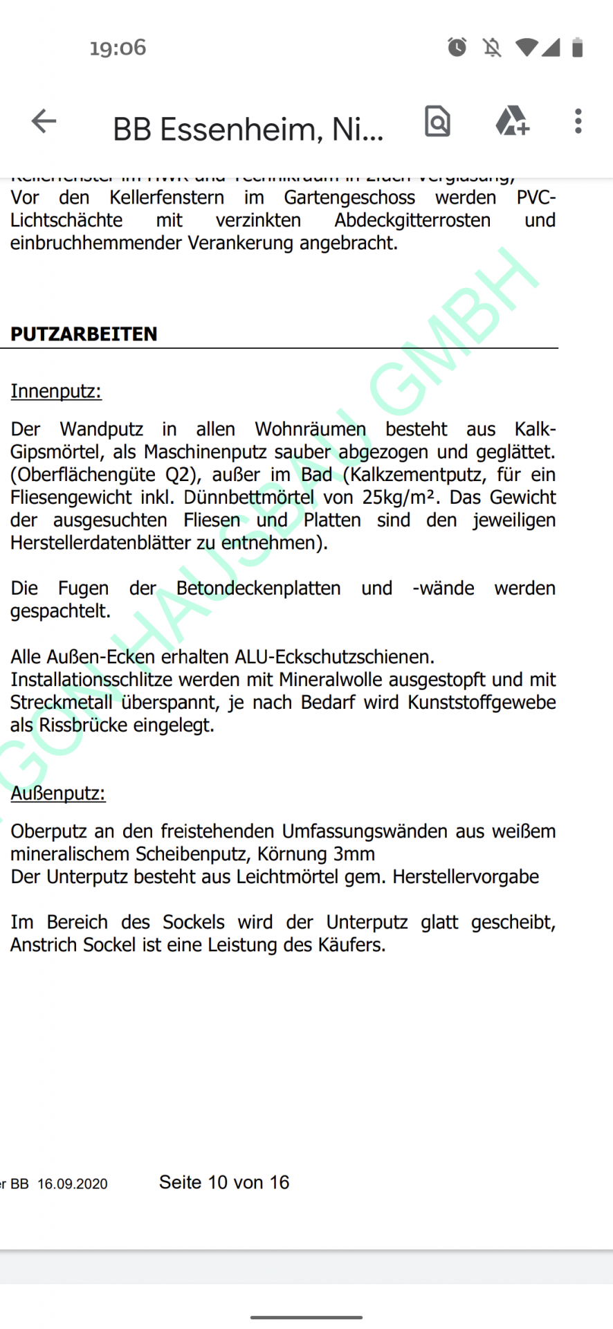

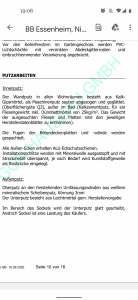

    Habe die Baubeschreibung angehängt.
    Danke euch

    In der BB steht "abgezogen und geglättet".

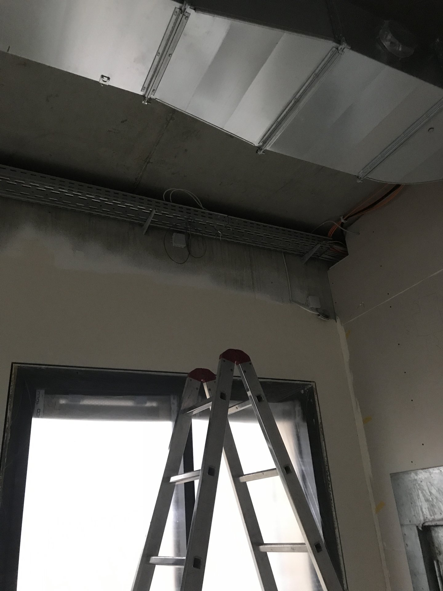

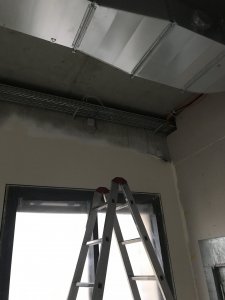

    Hab jetzt leider kein besseres Foto, aber hier eine nur gespachtelte Betonwand, die bereits geschliffen ist und den ersten von 3 Anstrichen hat.
    Da kommt noch eine abgehängte Decke rein, darum wurde nicht bis ganz oben gespachtelt.
    Nutzung sind Büros und Bibliothek.
