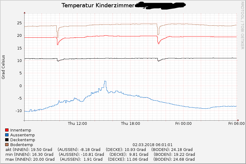

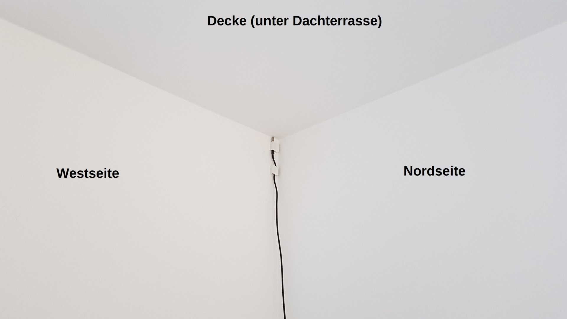

    Im Bild sieht man das Hauptproblem in diesem Zimmer, die Decke ist so kalt, das in der Ecke Nord und Westseite die Temperatur knapp über 10 ° beträgt und nur durch extremes Heizen und Lüften sich KEIN Kondensat bildet (das Kondensat hatten wir schon). Wenn ich jetzt alleine die Decke mit beispielsweise dem Linitherm von Linzmeier (Stichwort Kellerdeckendämmung dämme, muß ich zwangsläufig die beiden Außenwände in diesem Bereich mitdämmen (Stichwort Taupunktverschiebung von der Decke in die Wände).
    Die Nordseite ist komplett ohne Fenster, d.h. relativ einfach zu isolieren. Auf der Westseite habe ich ein bodentiefes Fenster, wo die Fensterlaibung relativ nah ans Fenster geputzt ist (ca 20 mm Luft am Fensterstock).
    Das einfachste wäre, die Decke und die Nordseite komplett zu dämmen, auf der Westseite mindestens die Ecke zu dämmen.
    Oder aber auch die Westseite dämmen, nur wie realisiere ich die Dämmung in der Fensterlaibung, wenn nur ca 20mm Luft zwischen Laibung und Fensterblatt sind? Da die Wände nicht mehr von innen geheizt werden, dürfte es in diesen Bereichen ziemlich kalt werden.
    Putz runterhacken und eine Rigips Thermoplatte einbauen?
    Das schwarze im oberen Bild ist ein Temperaturfühler mit dem ich über längere Zeit die Deckentemperatur gemessen habe. Hier beispielsweise eine Auswertung vom 2.3.2018. Neben dem Deckenfühler hatte ich noch 3 weitere Führler in Betrieb (Außen, Boden, ZImmer). Die Fußbodenheizung lief auf Maximum. Man erkennt deutlich die beiden Lüftungszeitpunkte.

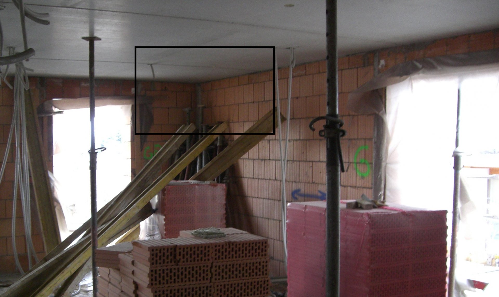

    Die verbauten Ziegel sind Kellerer Ziegel mit 36,5 cm Stärke.
    Hier ein Foto aus der Bauzeit von der Problemstelle:
    Darüber kommt die Dachterasse mit aufbetonierter und gedämmter Attika, ein Foto von außen liefere ich nach.

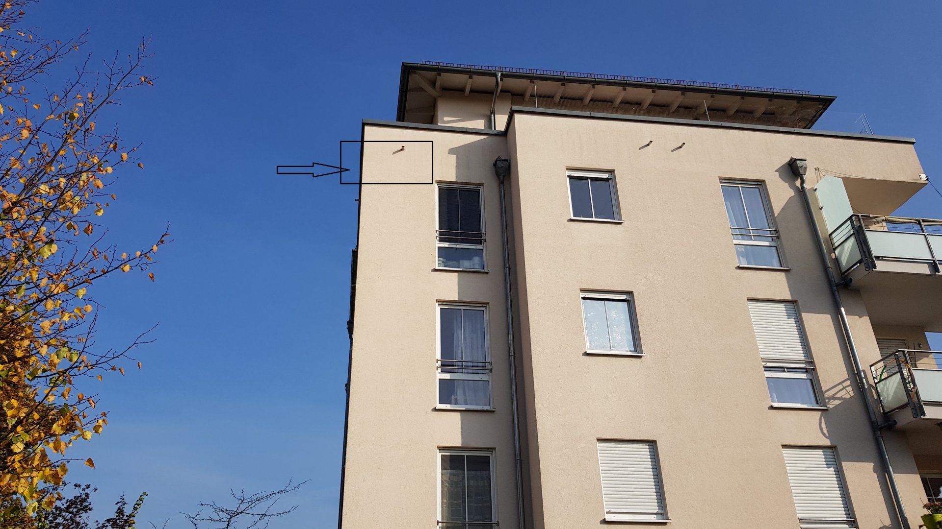

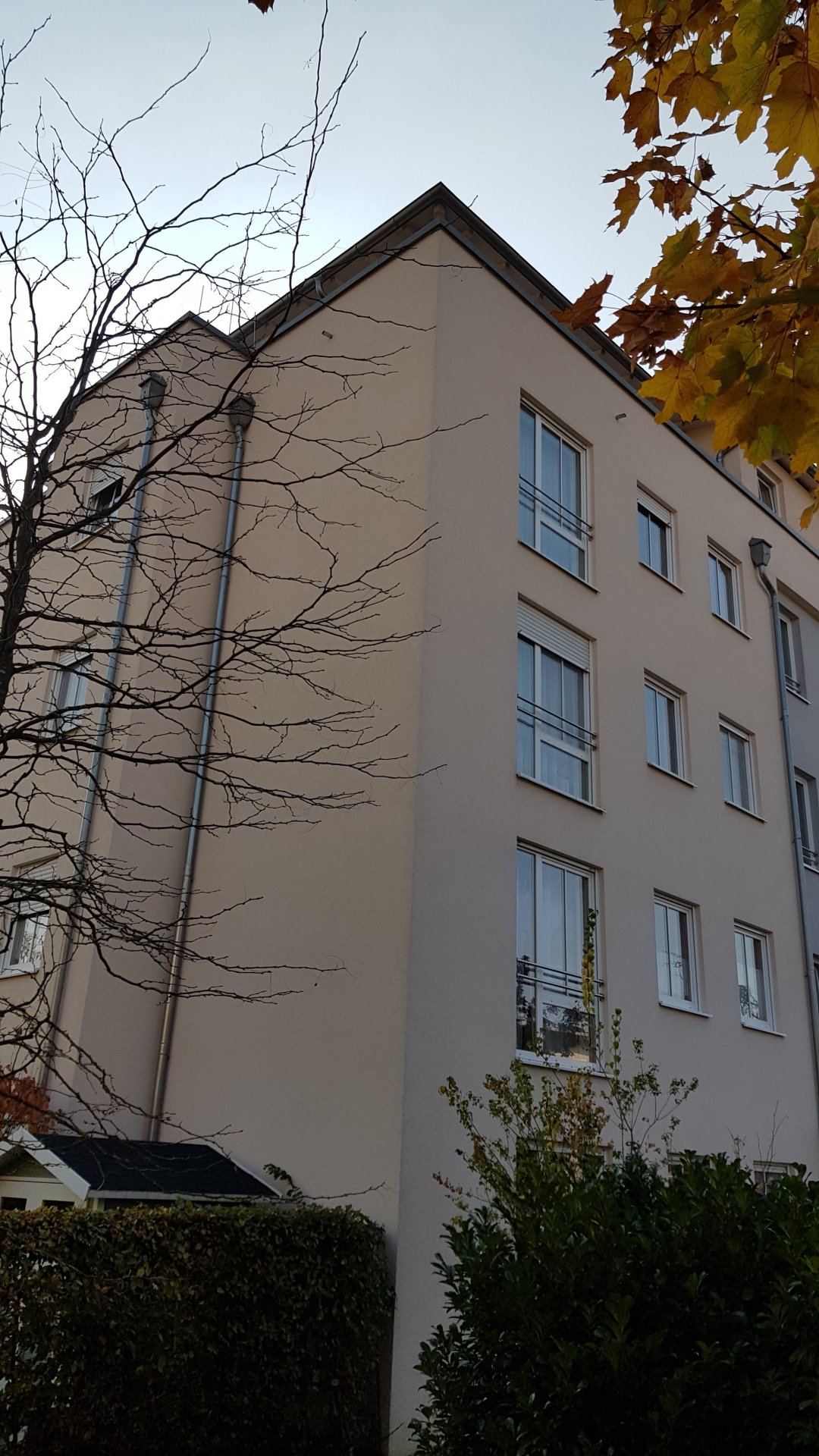

    so hier reiche ich noch die Außenfotos nach.
    Das "Problem" besteht nicht nur an der Ecke Nordseite / Westseite bei uns sondern auch gegenüber an der Wohnung Nordseite / Ostseite
    Hier haben wir Nordseite / Westseite
    und hier hätten wir die Ansicht Nordseite / Ostseite:
    vermutlich zieht die aufbetonierte (und gedämmte) Attika die Wärme aus der Decke, aber wer weiß das schon? ;-)
