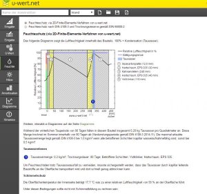

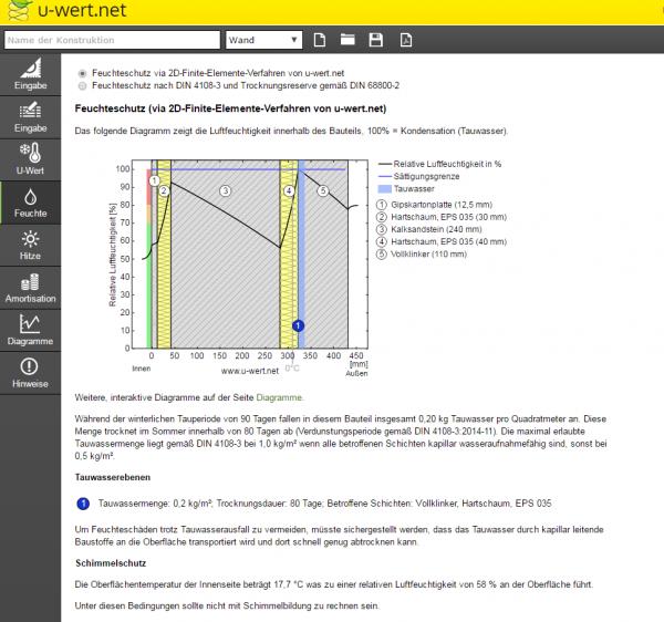

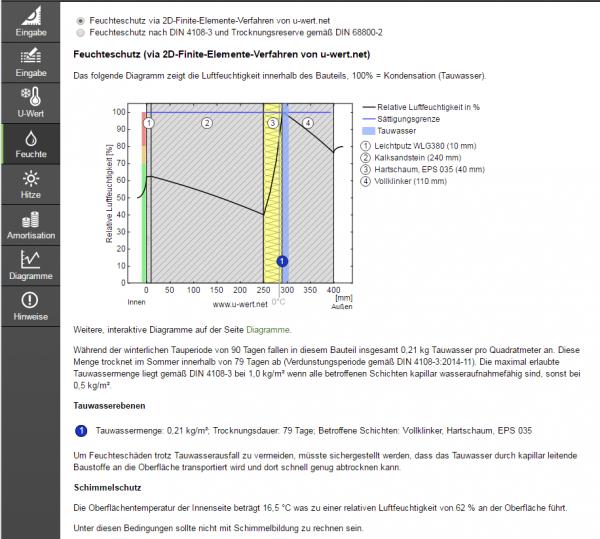

  7. #7 sonic87, 24.01.2017
    sonic87
    sonic87
    21.10.2016
    11
    Maschinenbauing.
    Köln
    Ganz genau.
    Ich habe das ganze beim U-Wert Rechner zusammengestellt.
    Es sollte kein Problem darstellen. Auch ohne Dampfbremse!
    Mit Zusatz EPS Dämmung:
    Ohne Zusatzdämmung:
  8. #8 Andybaut, 24.01.2017
    Andybaut
    Andybaut
    02.04.2015
    5.127
    324
    Baden-Württemberg
    Grundsätzlich geht das ganze.
    Du musst aber unbedingt beachten, dass die Platten auf wirklich vollflächig verklebt sind.
    Keine Hohlräume.

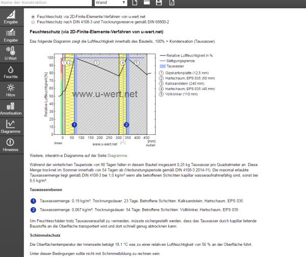

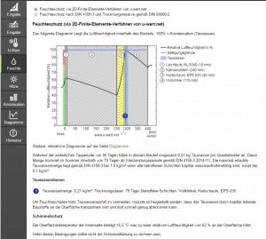

  20. #20 sonic87, 15.03.2017
    sonic87
    sonic87
    21.10.2016
    11
    Maschinenbauing.
    Köln
    jetzt stehe ich kurz vor dem Kauf der Rigips/EPS Verbundplatten.
    Jetzt bin ich Forum darauf gestoßen das man lieber mit einer EPS Stärke ab 50mm dämmen soll weil 1. der Dämmeffekt natürlich besser ist und 2. ab dieser Stärke EPS man auch ein ordentliche Dampfbremse als Nebeneffekt hat. Zum Vergleich habe ich mir meine Wand nochmal beim U-Wert Rechner aufgebaut.
    Mit der 50mm Stärke hätte ich eine zusätzliche 2. Tauwasserebene (siehe Bild), aber laut Rechner habe ich unter den Bedingungen nicht mit Schimmelbildung zu rechnen.
    1. Sollte ich trotz 2. Tauwasserebene eine EPS Stärke von 50mm wählen?
    2. Wie Aussagefähig ist eurer Meinung nach der U-Wert Rechner?
