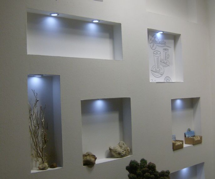

    ich möchte in meiner Küche ein Regal bauen und habe mich durch ein Foto inspirieren lassen (siehe Anhang).
    Aus welchem Material ist der Regalkorpus? Was nehme ich da am besten?
    Wurde da irgendein Material verputzt!?
    Bin für jeden Hinweis/"Anleitung" dankbar.

    vermutlich aus Gasbeton

    Könnte auch eine Holz-UK mit GKB sein.

    Es gibt Ähnliches auch fast fertig, google mal nach "KS Weinregal", insbesondere die Lösung mit den Regalboards zwischen den Regalsteinen ist ganz nett.

    glaube ich nicht, wäre zwar machbar aber ich tippe auch auf Gasbeton

    nein , wenn dann mit Metall UK :biggthumpup:
    Aus Gasbeton, habe ich heute noch in meiner Werkstatt :28:
    Ist aber aus GK machbar , hier würde ich Hartgips , mindestens aber GKF verwenden.
    Möbel aus GKB , oder Einbaunischen sind heutzutage kein Hexenwerk mehr.

    ist aber eine Küche Peeder = Wasser, Dampf, verschüttete Sossen, überlaufende Milch etc. .....

    OK , ich muß nicht auf´n Bau, ich habe die Zeit ........ ich lasse gerade festverglasungsrahmen aus GK herstellen :biggthumpup:
    GK -- allgemein für Gipskarton --
    GKB -- Gipskartonbauplatten -- Standartplatten
    GKF -- Gipskarton (Feuerhemmend ) Feuerschutzplatten --
    Hartgips - sehr feste Oberflächenstruktur , sehr hohe Dichte, z.B. " Diamantplatte " ( musse mal Google )
    Neue Bezeichnungen, und auch für Neulinge interessant ( und Experten )
    Den Anhang merkbl7_1006.pdf betrachten
    und keine bastelwastelratgeberfunktion
    Es ist schon ein wenig aufwändig, Regale und Möbel in GK zu bauen, es haben sich einige TB darauf spezialisiert,
    für Heimwerker und Schreiner totales Neuland.
    Wenn es noch gut aussehen soll, dann ist auch Fachwissen gefragt, auch hier gilt, wie Roland immer sagt
    es ist mehr, als nur eine Gipsplatte anschrauben.
