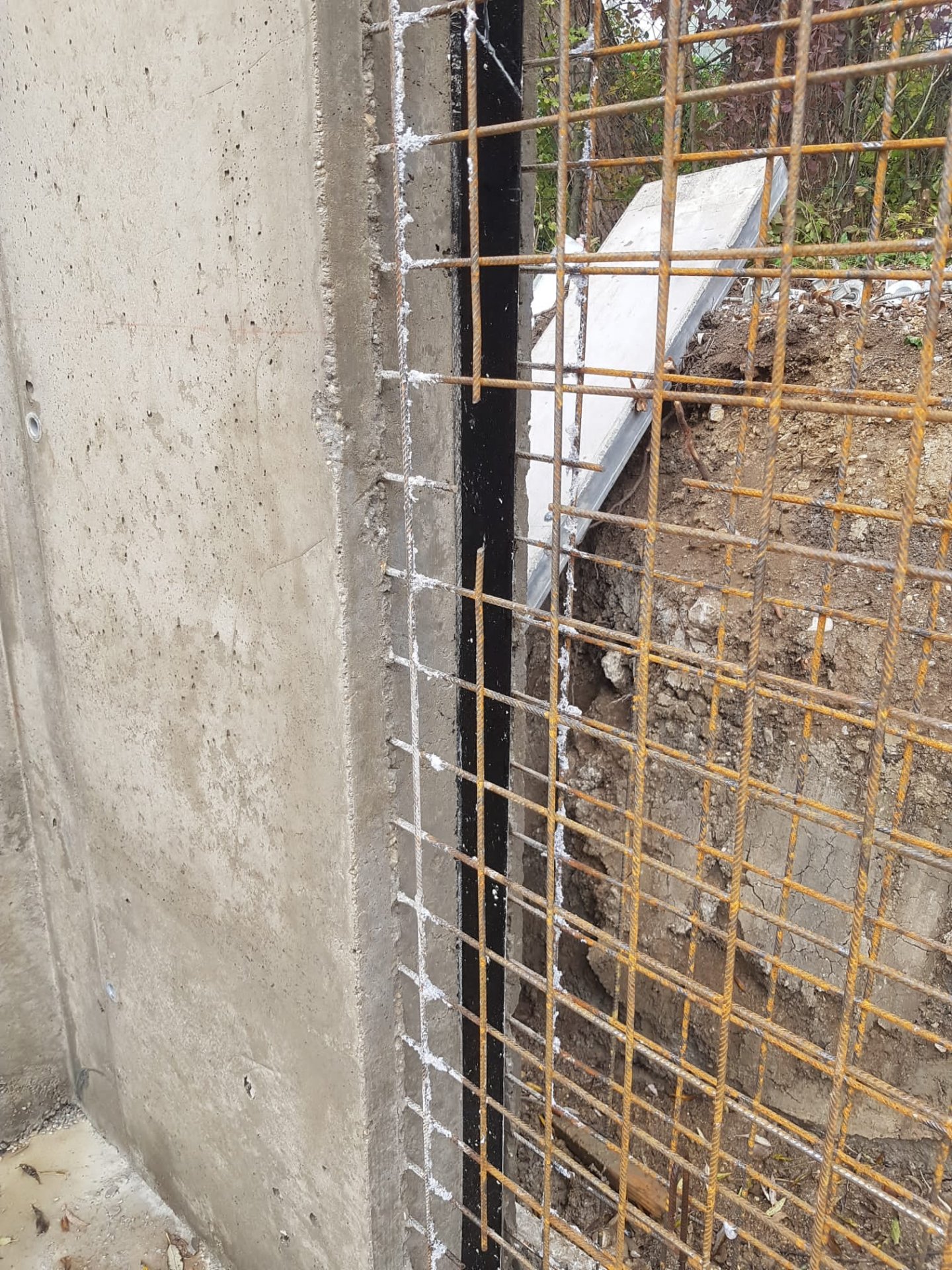

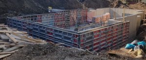

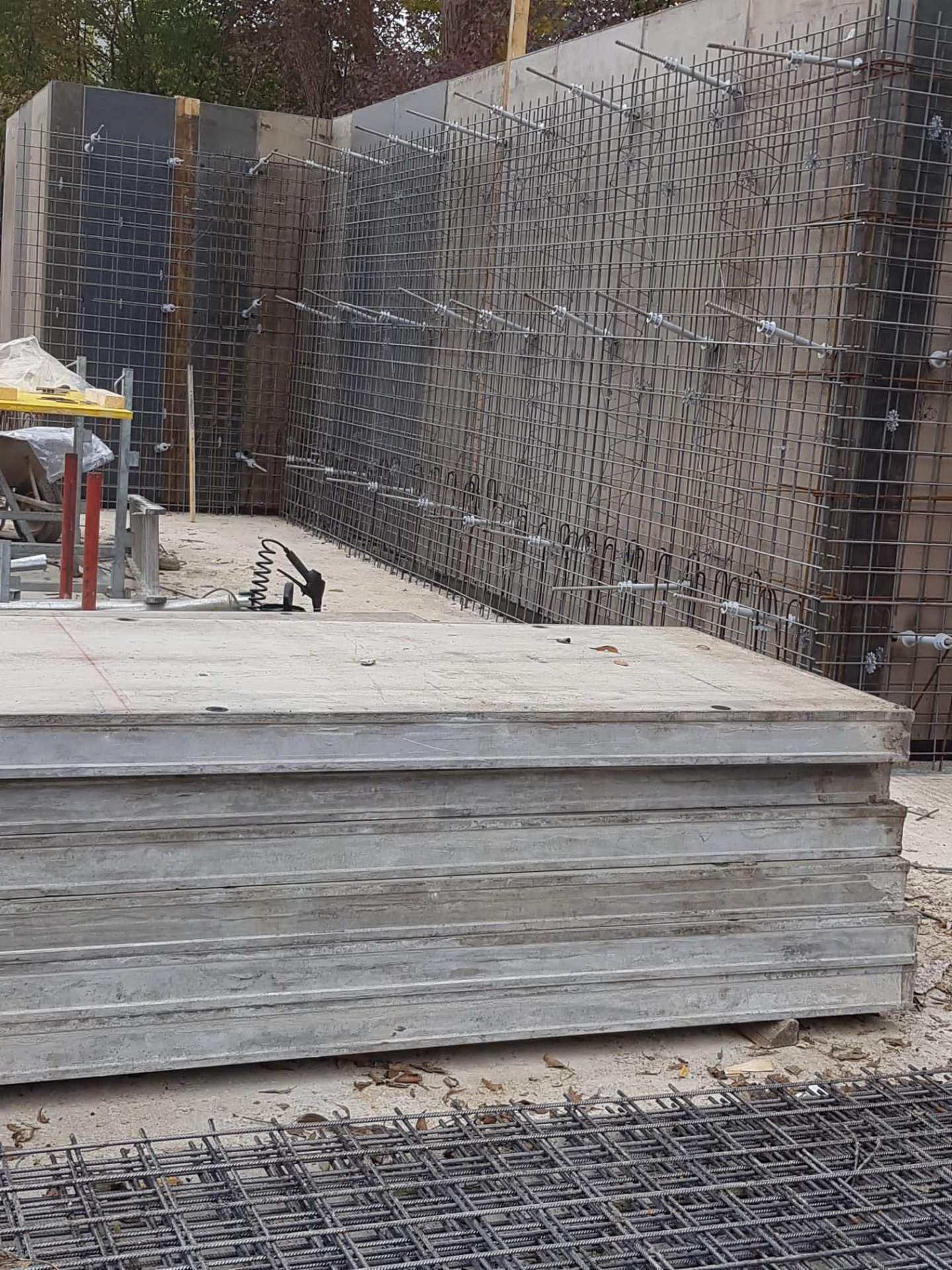

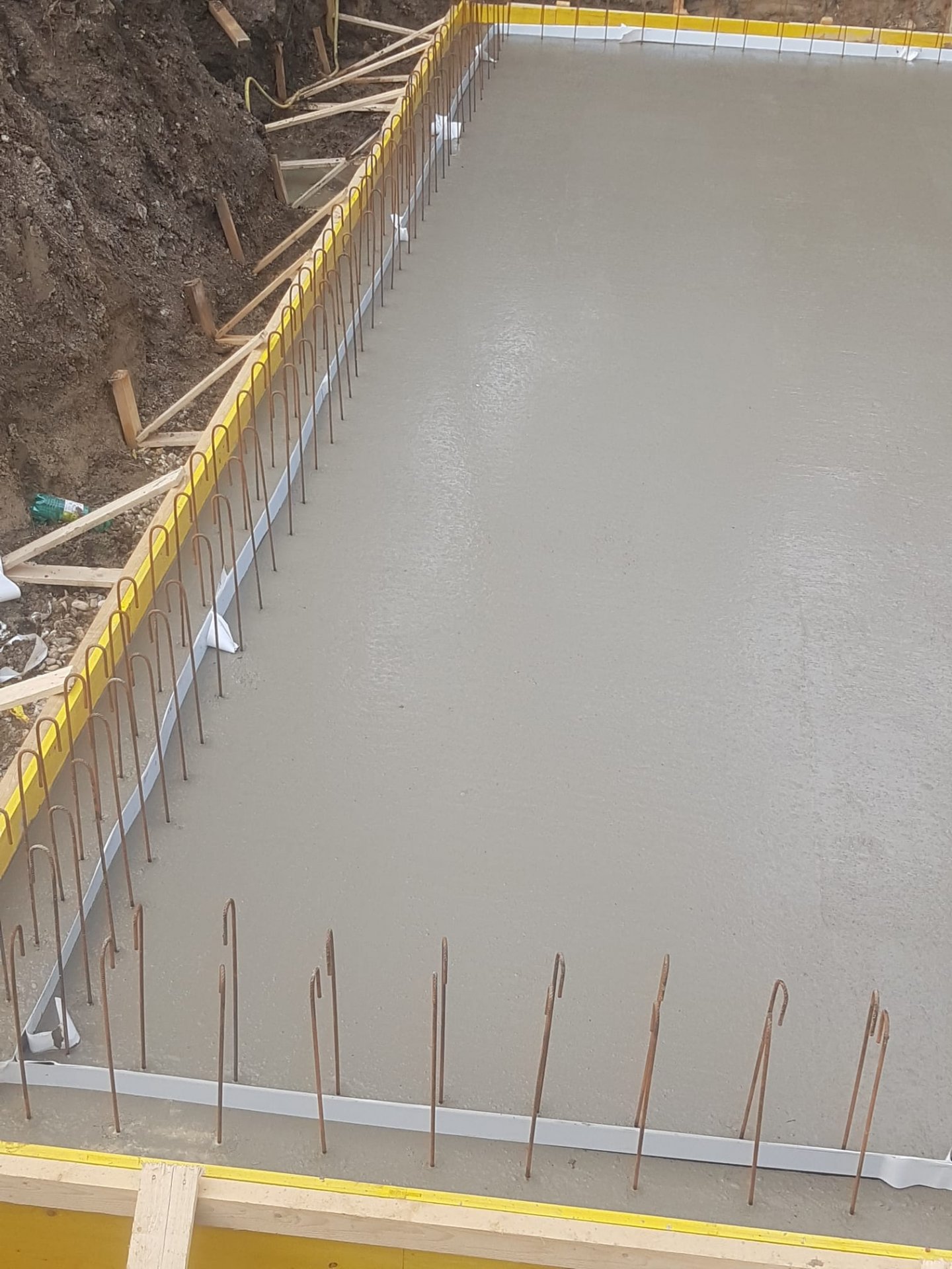

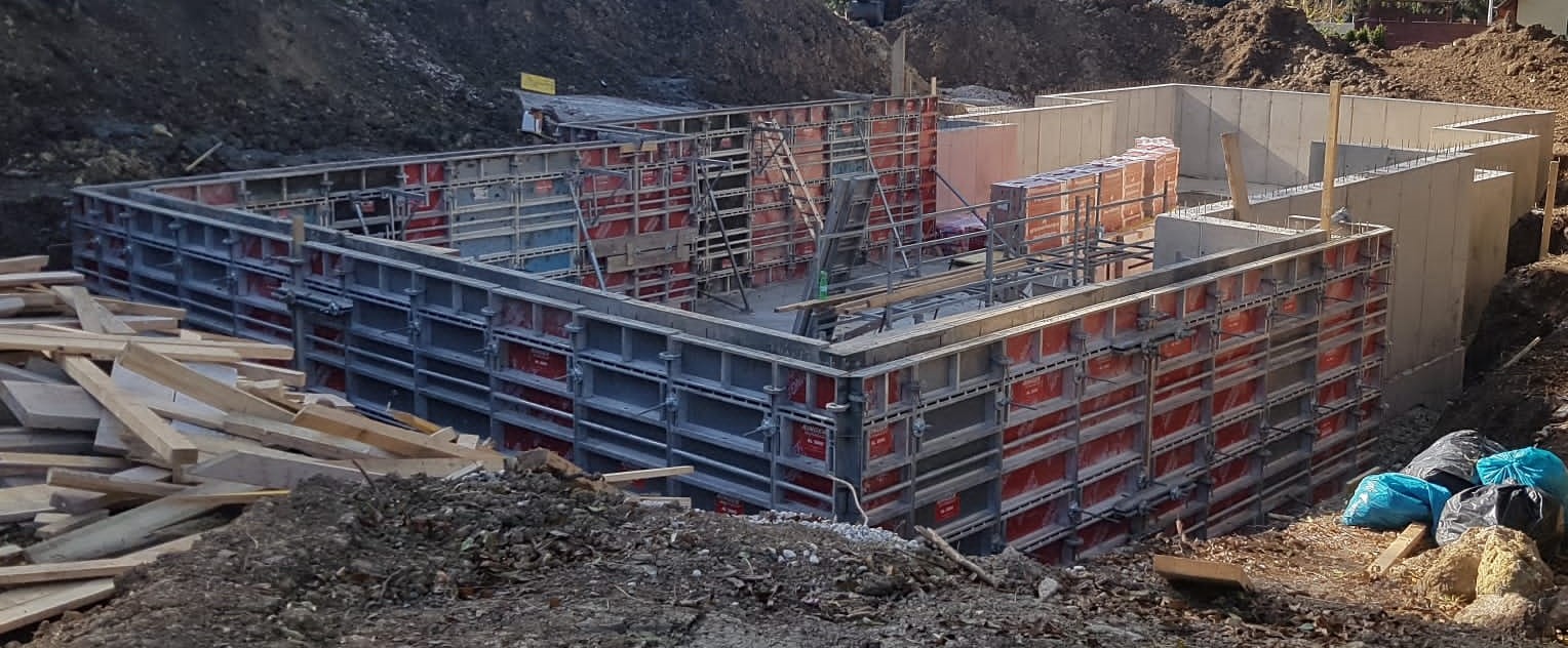

    In der Bau- und Projektbeschreibung steht das zwar nicht explizit drinnen, aber laut Bauträger handelt es sich um eine Weiße Wanne (im Anhang schicke ich ein paar Fotos zum Keller aus der Bauphase).
    Warum Acrylatgel und Niederdruck, kann ich leider auch nicht sagen. Das steht so im Merkblatt der Abdichtungsfirma.
    Estrich wurde rausgenommen, injiziert wurde in die Wand ca 5-10 cm über die Bodenplatte. Also im Wesentlichen im Fugenbereich.

    Es sollte auf jeden Fall eine umlaufende Hohlkehle angebracht werden.

    Bei der Kellerausführung, wie hoffentlich aus den Fotos ersichtlich, müsste es sich um eine WW handeln? Korrekt?
