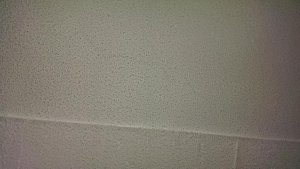

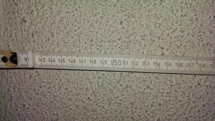

    Hallo liebe Leute,
    Ich entdecke in meinem Haus an der Kellerbetondecke immer mehr Risse. Das Haus wurde 1977 gebaut. Die Risse sind alle sehr fein und verlaufen alle in die gleiche Richtung.Aber irgendwie habe ich den Eindruck, dass es immer mehr werden.Habe jetzt schon sieben Risse entdeckt. Die längsten Risse sind ca. 1,5 m lang und wie schon gesagt nicht breit, aber sichtbar. Ich habe eine 14cm dicke Ortbetondecke mit einer Bst.50/55 ? Kann mit den Daten nicht viel anfangen, aber ab wann muss man sich Gedanken machen, dass die Decke einstürzt? Was kostet es denn solche feinen Risse verpressen zu lassen? Ich weiß auch nicht ob es wirklich mehr werden oder ob ich nur nach und nach mehr entdecke.

    Das solltest Du aber genauer untersuchen. Zuerst mal die Risse richtig dokumentieren, Fotos, Maßstab, und dann auf Veränderungen hin beobachten. Solltest Du kurzfristig Veränderungen feststellen, dann umgehend jemanden holen der das begutachtet.
    Vielleicht kannst Du auch ein paar Bilder hier einstellen.
    Ist die Decke verputzt?

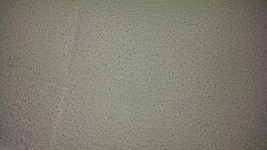

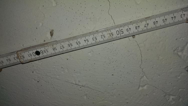

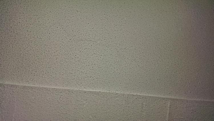

  9. #9 anoro78, 18.02.2014
    anoro78
    anoro78
    18.10.2013
    14
    steuerfachangestellter
    berlin

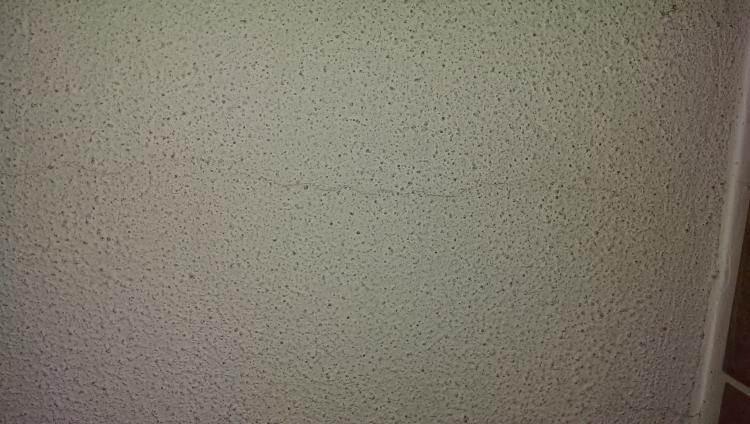

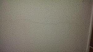

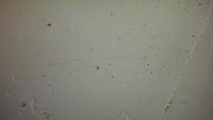

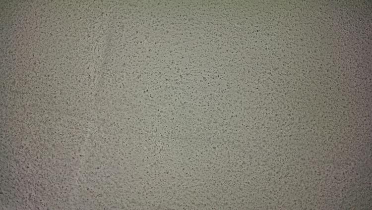

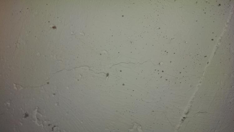

    Guten Morgen,
    ich möchte mich zuerst einmal für Eure selbstlose Hilfe in diesem Forum bedanken. Ich habe jetzt erstmal ein paar Fotos vob drei verschiedenen Reissen gemacht. Leider sind die iregndwie durcheinander geraten. Zu Riss eins gehören die Bilder 367 und 373. Das ist auch der übelste Riss der sich aber in den letzten 1,5 Jahren nicht verändert hat. Riss zwei ist das Bild 369. Der ist auch schon lange da und hat sich nicht verändert. Zu meinem neu entdeckten Riss gehören die ilder 368,370 und 372. Mir ist echt ein Rätsel wo die herkommen. Über den Rissen steht nichts, ist keine Wand ( ist ein Fertigahus ) oder ähnliches das man von einer Überbelastung sprechen könnte. Setzrisse können es doch noch bald vierzig Jahren auch nicht mehr sein? Oder können die Risse dadurch entstehen , dass im Keller nicht geheizt aber darüber halt? Die Rissabstände sind völlig unterschiedlich. Die drei fotografierten Risse gehen aber relativ "mittig" durchs Haus. Zu den anderen Rissen die ich noch habe, liegen bestimmt zwischen vier und fünf Metern.

    Für mich (Laie mit etwas Erfahrung) sehen die gezeigten Risse keinesfalls bedrohlich aus.
    JEDER Beton hat Risse, die Frage ist nur, ob bzw. wannn man sie sieht.
    So wie bei Dir sieht es in Millionen von Häusern aus.
    An Deiner Stelle würde ich einen Sachverständigen drüberschauen lassen, um bestimmte Ursachen (unzureichende Bewehrung, ungeeigneter Baustahl, falsches Fundament etc.) auszuschließen. Der sagt Dir dann auch, ob konservierende Maßnahmen erforderlich sind.

  13. R.B.
    R.B.
    19.08.2005
    48.826
    13
    Dipl.Ing. NT
    BW
    Ich denke Du hast die Antworten falsch verstanden. Auf den Bildern sieht man nichts was besorgniserregend wäre. Diese feinen "Risse" bei der nächsten Renovierung spachteln und dann hat sich das. Natürlich darfst Du das weiter beobachten. Es ist sogar sinnvoll wenn man den Zustand seines Gebäudes regelmäßig kontrolliert, denn dann kann man eingreifen so lange es sich nur um Problemchen handelt, und bevor sich diese zu einem echten Problem entwickeln.
    Die Decke ist jetzt 37 Jahre alt, da können sich schon mal so feine Risschen zeigen. Meine Haut ist 50 Jahre alt und kriegt wohl auch bald Falten. Bei der Decke hilft spachteln, was bei meiner Haut hilft, das kann ich noch nicht sagen.
    Wie die Risse entstanden sind, darüber könnte man jetzt spekulieren. Vielleicht geringste Bewegungen des Gebäudes, oder Temperatur- oder Luftfeuchteschwankungen, Betonprofis könnten jetzt sicherlich noch ein paar Ideen beisteuern.
    Auf jeden Fall kein Grund für Alarmstufe ROT.
