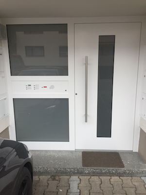

    Haben jetzt mit zwei Fensterbauern gesprochen und sind nicht so richtig zufrieden, weil der Vorschlag jeweils der gleiche war: Rausbrechen (klar) und dann durch ein großes Fensterelement ersetzen. Wenn aus optischen Gründen nur schmale Fenster rein sollen, würde zwischen den Fenster so eine weiße Plastik-Verblendung wie bei Mehrfamilienhäusern entstehen. Zwischen den Fenstern zu mauern hat auch der Maurer von abgeraten, weil das energetisch schlecht wäre (zuviele Brücken).

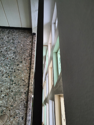

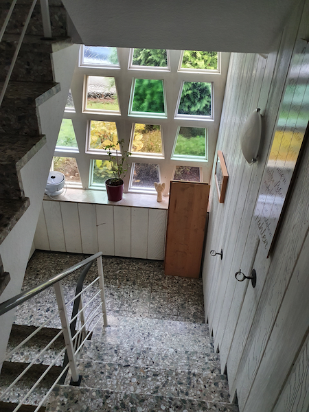

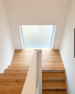

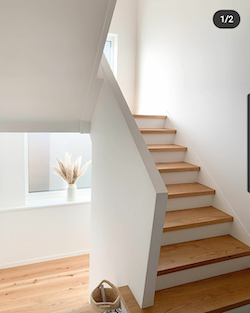

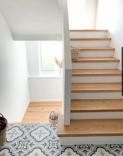

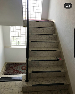

    2. Beide Fensterbauer sagten, dass es mit hohen Fenstern Probleme geben wird, weil die von innen eingesetzt werden müssen und man sie aufgrund ihrer Länge und des Treppenpodests in ungefähr halber Fensterhöhe nicht reinkriegt. Wir haben neben dem Beispiel oben (wo man nicht genau sieht, wie nah das Podest ist) noch bspw. folgendes Beispiel gefunden:
      upload_2020-12-12_5-52-12.png upload_2020-12-12_5-52-50.png upload_2020-12-12_5-56-32.png upload_2020-12-12_5-57-48.png
      Wieso klappt das dort, aber nicht bei uns?

    Man kann sich aber überlegen, die Glasbausteine zu belassen und eine weitere Scheibe oder Doppelscheibe innen davor zu setzen.

    Warum soll der Einbau nur von innen möglich sein? Wandöffnungen mit Glasbausteinwand haben doch meist gar keinen "Anschlag" (Fensterleibung außen genauso groß wie innen) also kann man die Fenster als "durchgeschobene" Fenster von innen und von außen einbauen.
    Gegen die Wärmebrücken sollte man bei alten Wandbaustoffen innen die Leibungen mit einer Leibungsdämmplatte dämmen. Außen wird die Fuge schlagregendicht verleistet.

    Selbst wenn der Einbau nur von innen geht, dann muss man halt mal ein bisschen rumzirkeln.
    Das ist ein Klinkerhaus oder?

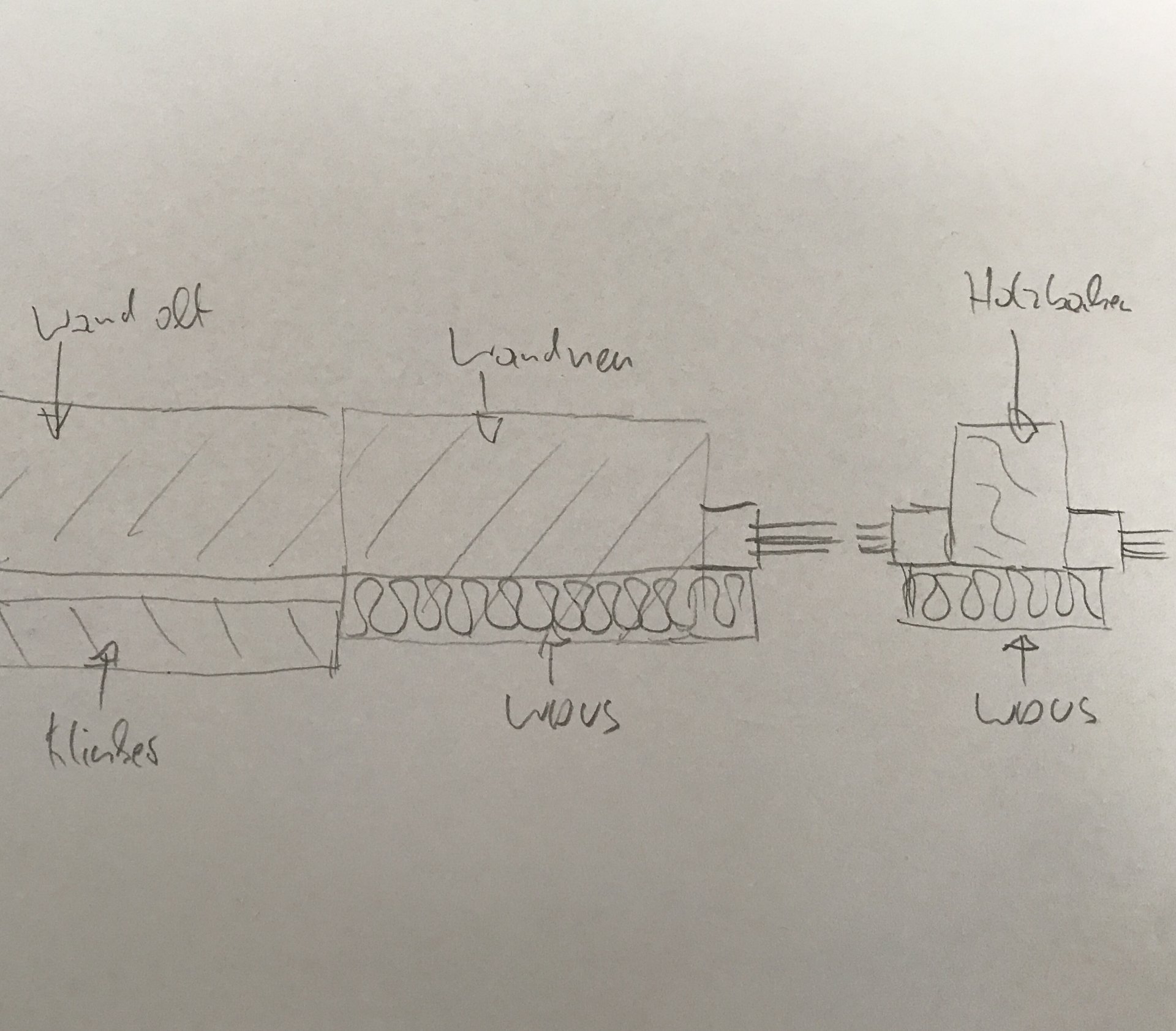

    Ich würde zwischen den Fenstern nicht mauern sondern einen kräftigen Holzbalken senkrecht setzen und diesen dann nach dem Einbau von innen und außen verputzen (Putzträgerplatte usw.).
    Das passt dann super vom Dämmwert.

  7. #7 Fabian Weber, 12.12.2020
    15.960
    6.251
    So würde ich das bauen. Putz innen muss man sich noch dazudenken, am Balken dann vielleicht Trockenbauplatten.

    Auch sehr große Fensterelemente als Festverglasung können problemlos von außen eingesetzt werden.
    Die Befestigung mit Fenstermontageschrauben kann auch durch die Glasleisten erfolgen.
    Innen könnten zuerst Laibungsdämmplatten eingesetzt und verputzt werden.
    Diese dienen dann als Anschlag für das Fenster.
    Bei gewünschtem kleinteiligeren Element können beliebig breite Rahmenteile als Sprossen verwendet werden, was konstruktiv und energetisch einfacher und kostengünstiger ist.

    Außrnanschlag würde ich nicht machen. Da werden die ganzen Anschlüsse viel zu kompliziert. Ich würde eher innen ein Fenster dagegensetzen.
    Oder zwei, die man auf Höhe des Podests teilt, dann klappt es auch mit dem Einbau.

    Nach unserem Verständnis so etwas wie der Bereich, wo die Klingeln untergebacht sind.
