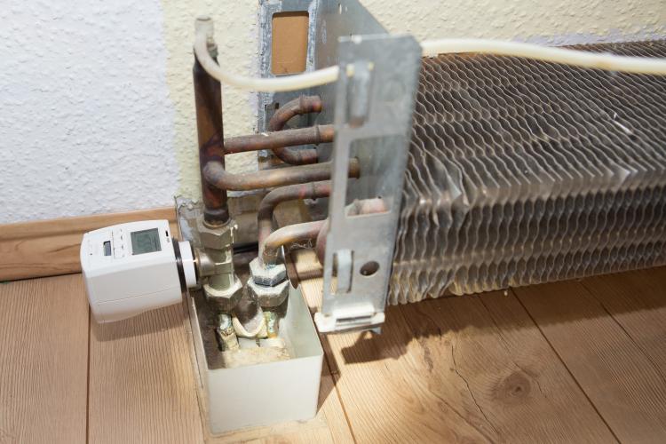

    Hallo und Danke für die weiterführenden Antworten,
    hier ein Bild eines Heizkörper-Anschlusses bei uns:
    Sieht das für Euch nach Standard aus oder ist das in der Tat hier nicht so einfach?

    Kommt drauf an wo und wie die Zuleitungen zu den Konvektoren laufen ... Direkt am Konvektor ist sicher nichts zu reissen ... Aber kommen wir langsam dahin, dass wir uns deine Komplette Anlage anschauen, die Punkte suchen, die man braucht und aus dem ganzen einen (Schlacht)Plan machen. Zu Allem Überfluss online ... WEIL: Dein Klempner zu faul ist sich die Sache mal vor Ort anzuschauen.

    Ein neugieriger Laie fragt:
    Was ist die helle Leitung, die oben aus dem Rohr kommt, in dem das Thermostat sitzt? Ich meine das Teil, das so ähnlich wie ein Schlauch oder Kabel aussieht.

    Ich tippe auf Entlüfter... Bin aber auch nur Laie und tippe gerade *g*

    @Taipan: Was genau soll ich da raussuchen? Die Rohre kommen aus dem Boden :-) Und im Keller gehen die Rohre nach oben :-) Aber gut, das ist online wohl wirklich zu müßig. Ich werde mir einen Heizungsmenschen suchen, der mir am Telefon schon seine Affinität zum hydraulischen Abgleich offenbart, und mir dann von ihm vor Ort ein Angebot machen lassen.
    Die helle Leitung ist ein Schlauch, den ich für das Bild etwas weggeschoben habe. Üblicherweise hängt der einfach nach unten. Für was der gut ist, entzieht sich meiner Kenntnis.

    Sieht tatsächlich nach Entlüftung aus.
    Ob man hier einen voreinstellbaren Ventileinsatz verbauen kann, das sehe ich auf dem Bild jetzt nicht. Das komplette Ventil sollte sich tauschen lassen.

    ... und was soll nun bei dem *verbauten Elend* wirklich gerissen werden ?
    Beim Thermostatventilunterteil handelt es sich um ne Sonderausführung, die es m.W nur beim Hersteller der Konvektoren gibt. Ob da einer der Umbausätze, die zwischenzeitlich angeboten werden, passt müsste man ggf. abklären.
    Sobald man an die Verschraubungen dran muss beginnt das *Späßeken* ..... fängt damit an dass die untere Überwurfmutter der Schneidringverschraubung nur durch absägen zu demontieren ist. Anschließend ist die Rohrleitung zu kurz ...
    Die obere Übergangsverschraubung ist hartgelötet .... auch da kommt rchtig Freude auf wenn da was anderes dran muss ...
    Ergo entweder *passendes Ventil* auftreiben - egal was es kostet oder Heizfläche wechschmeissen.
    Messbare Verbrauchseinsparung wirds vermutlich durch die Maßnahme eh nicht geben, also geht nur um die Erfüllung der KFW-Anforderungen ....
    Wie immer .... werden Welten zwischen *Erwartung* und *Realität* liegen ... und die Füße küsst einem bei nem solchen Auftrag eh keiner ... ziemlich nutzloser Aktionismus bei fagwürdigem (Einspar-) Ergebnis.
    Schon die Zuleitungen (vermutlich Präzisionsstahlrohr 12 mm) deckeln den möglichen Durchfluss(-übersschuss) Kraft Rohrdurchmessers ziemlich kräftig ...
