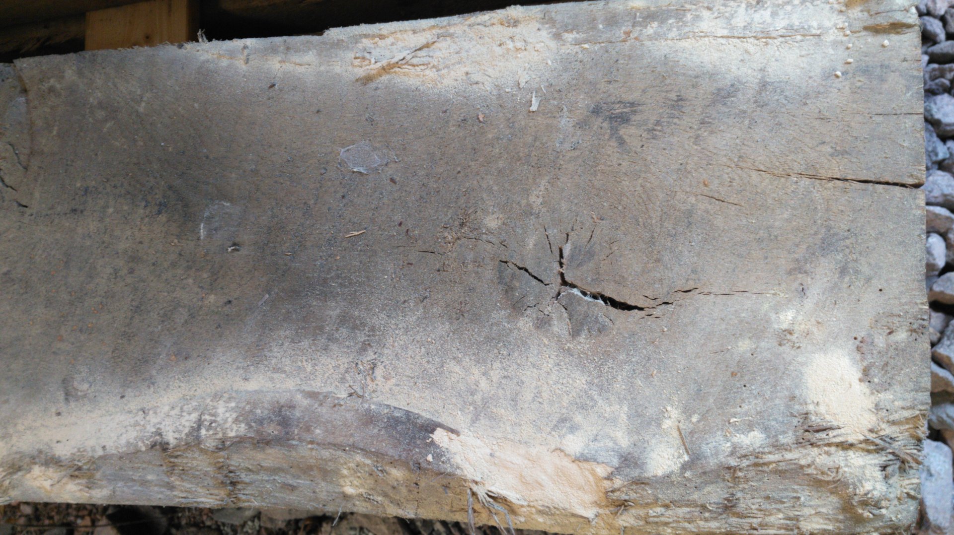

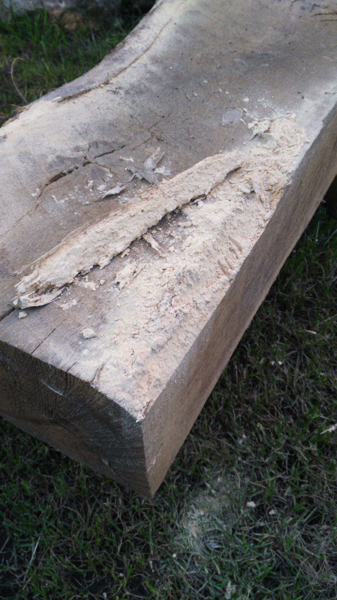

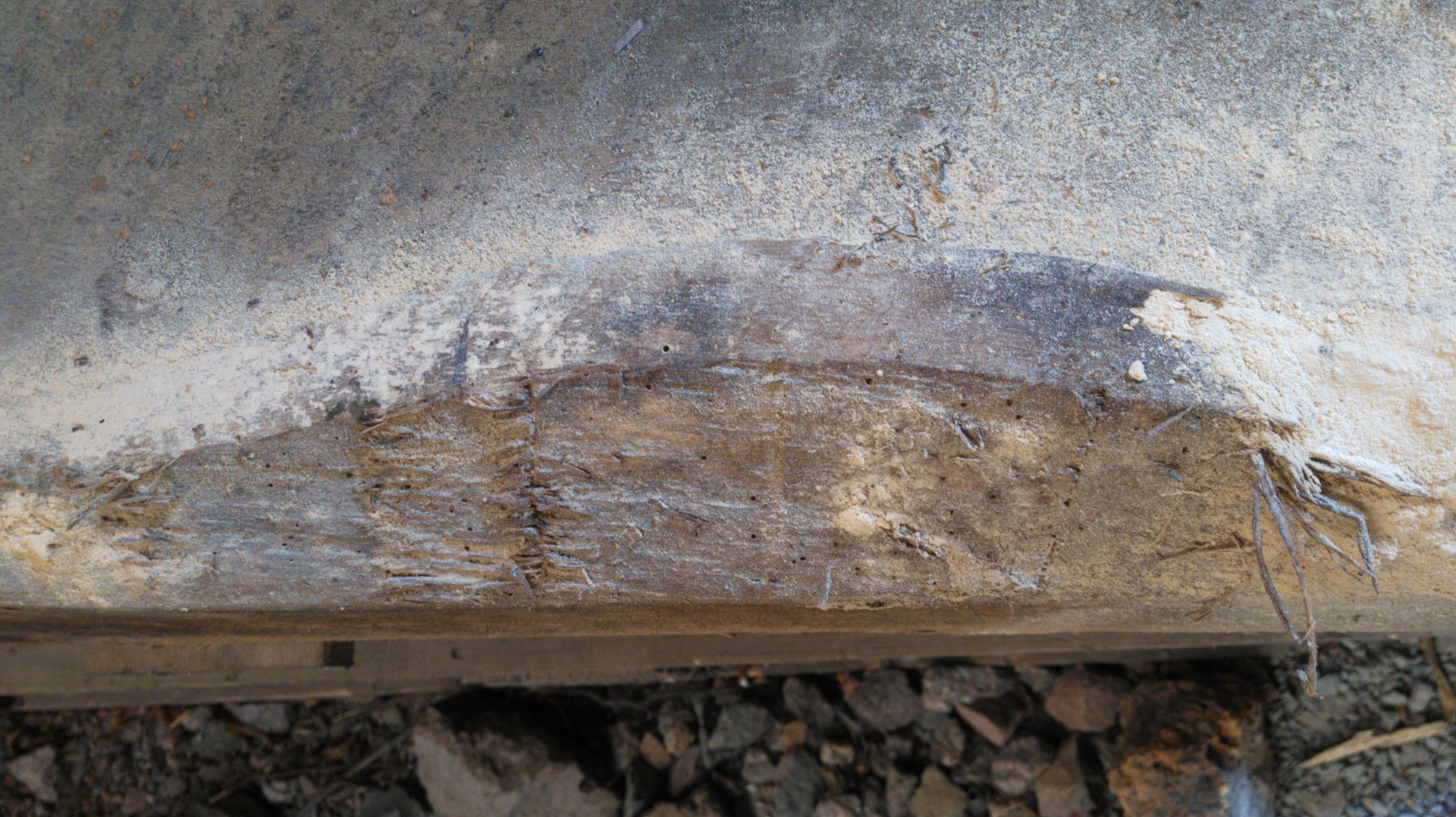

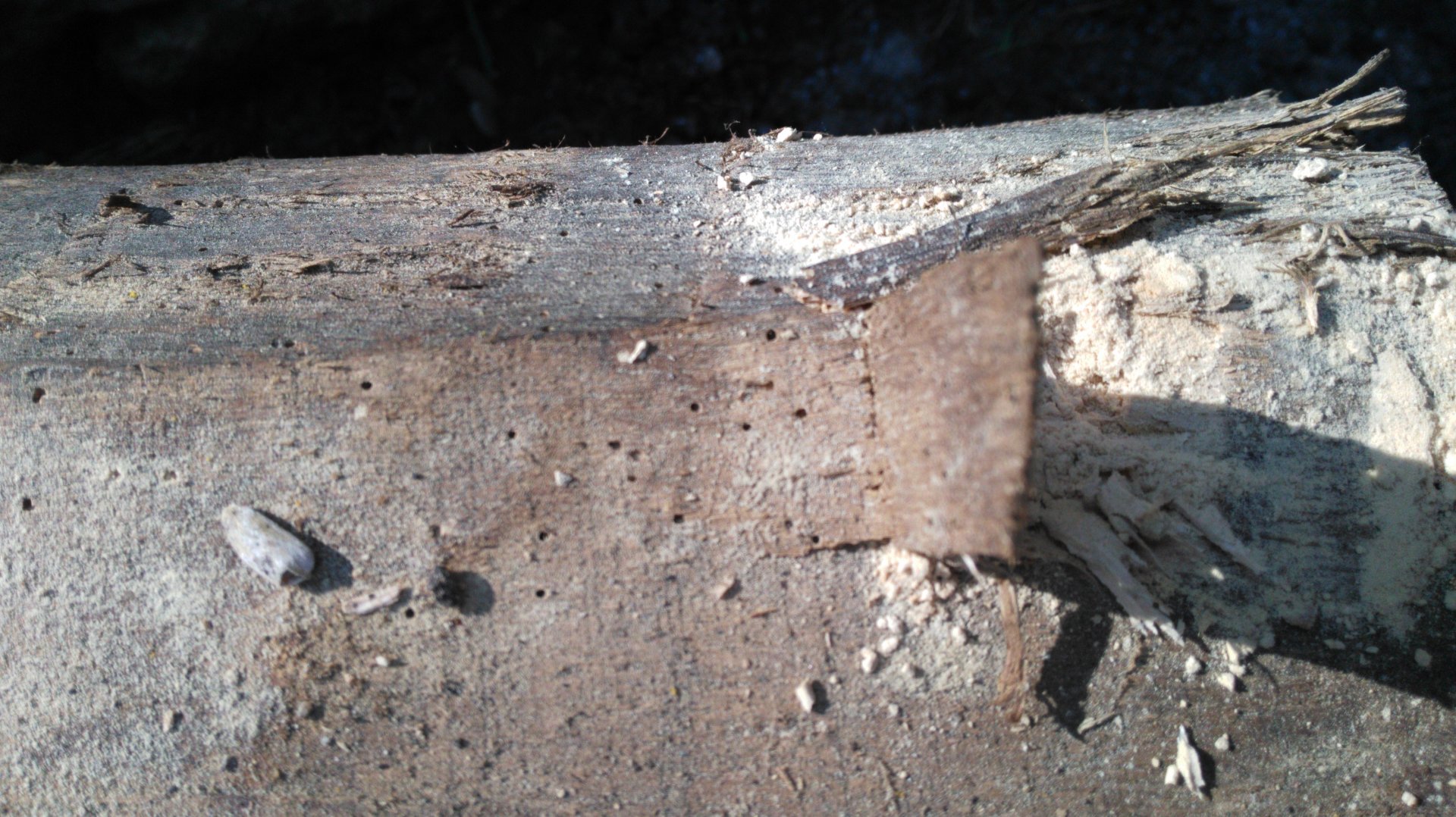

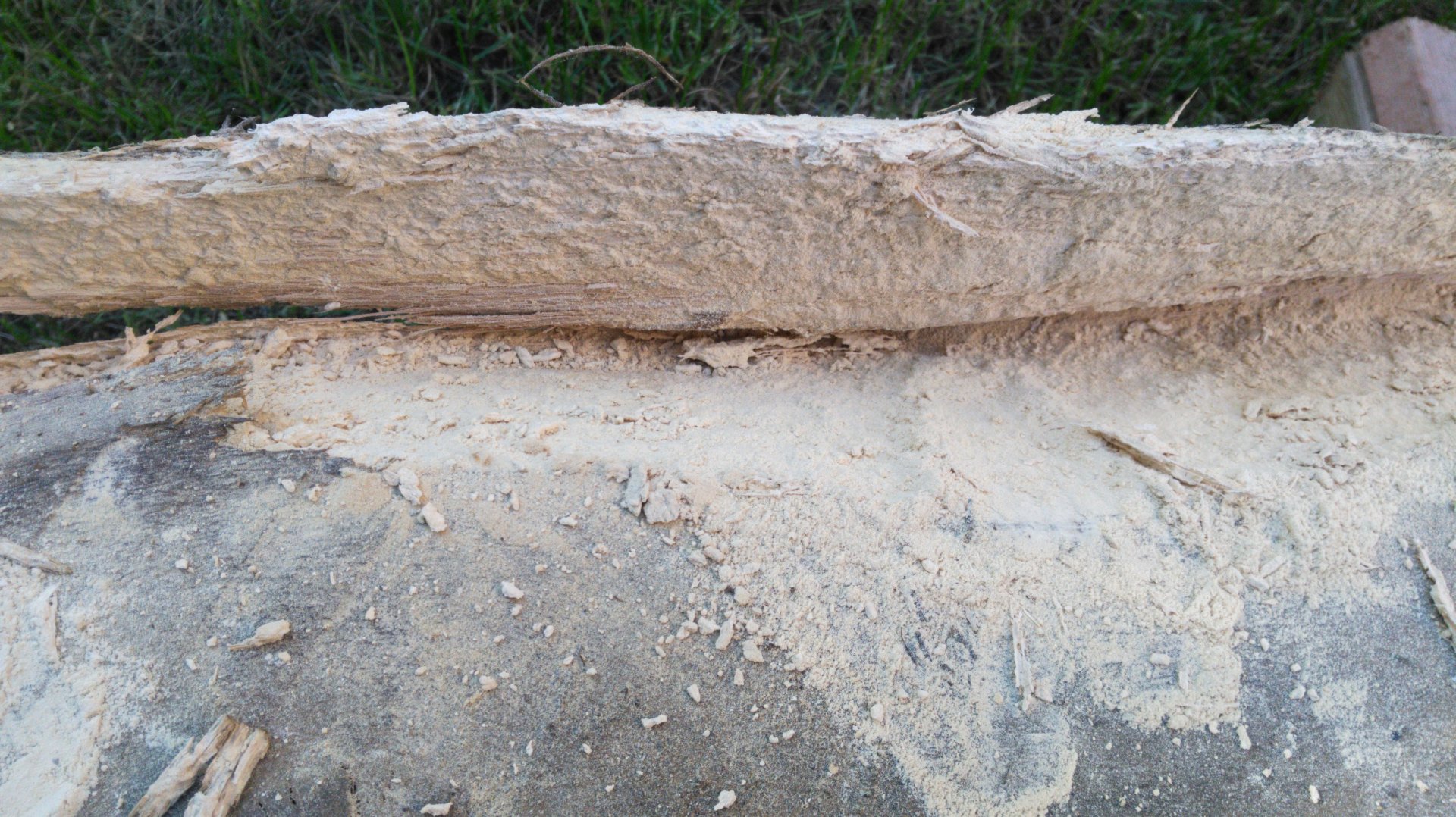

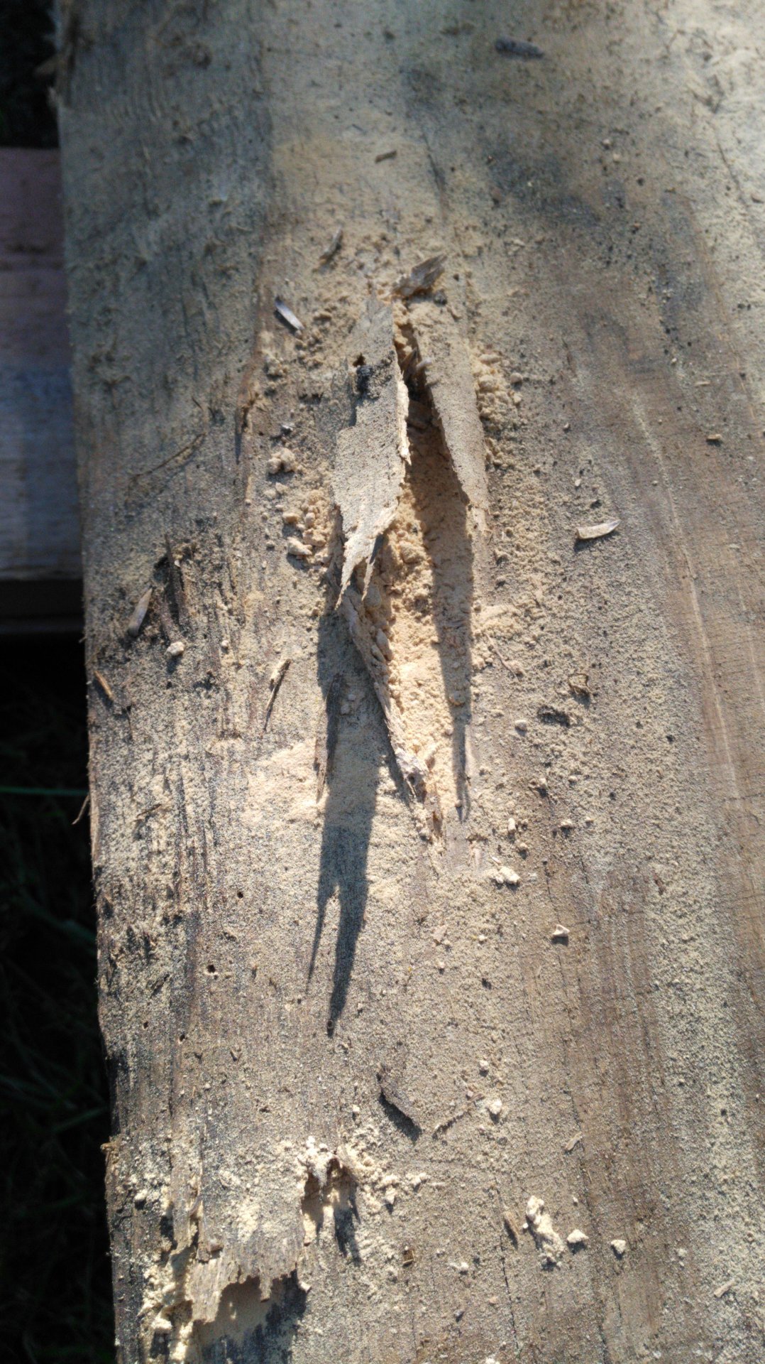

    Ich hatte vier Eichenschwellen (neue Bahnschwellen B-Ware) gute 2 Jahre gelagert. Jetzt, habe ich bei einem ein Schadbild entsprechend der Bilder festgestellt. Die kleinen Löcher gehen nicht fief so ca. 0,5 - 1cm. Ist das ein Holzwurm der hier wütet? Ich habe die eine Schwelle erst einmal von den anderen getrennt. Bei den anderen drei Schwellen ist nix - keine Löcher, kein Mehl.
    IMG_20210901_160900.jpg IMG_20210901_160906.jpg IMG_20210903_161746.jpg IMG_20210903_162257.jpg IMG_20210903_162400.jpg IMG_20210903_162455.jpg
    Welche einfache Möglichkeit habe ich, das Holz noch zu retten?
    Oder besser gleich als Feuerholz verarbeiten. Immerhin ist die Schwelle 2,80m lang. Wäre schade drum, aber nicht dramatisch.
    Edit: Hausbock? Zitat: "Für den Hausbock sind Laubhölzer auszuschließen, wegen des Vorhandenseins von spezifischen Giftstoffen. (Hausbock)"
    Ich konnte im Holz auch kein Tierchen finden.

    Ich hab für sowas Envira Holzwurmspray. Das wirkt gut. Das Holz nach der Behandlung kühl und trocken lagern. Wärme und Feuchtigkeit mögen die. Ob der Holzwurm noch aktiv ist erkennt man an dem Holzstaub rund um das Bohrloch.

    Ja ist es ( Holzwespen löcher )
    Entweder mit Hitze ( Trockenkammer o.ä ) die Holzlarve umbringen ( falls die Larven noch vorhanden ) oder mit tiefen Impägnierungen oder Begaßung

    Was ist es...noch aktiv? Kann man die Larven erkennen

    Nein nicht mehr aktiv denke ich des sind Ausfluglöcher der fertigen Holzwespen ... die Larven fressen sich 20 bis 40 cm ins Holz In der Regel und nach dem entpupen fliegen diese raus..und sind bekannt dafür das sie kranke Hölzer angreifen, deswegeb hat es auch ein Pilzbefall schon, tendiere stark auf Weißfäule

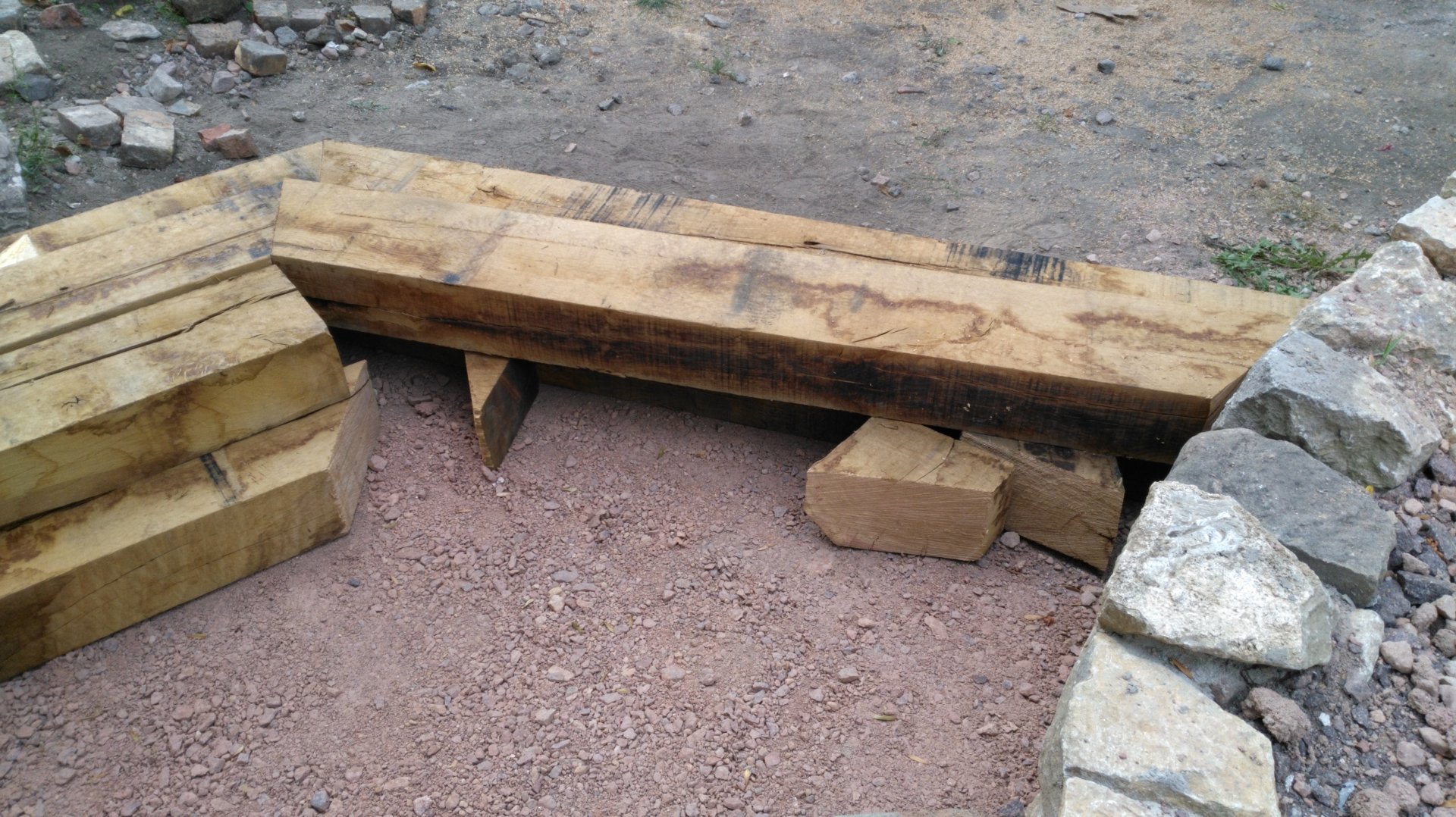

    Aktuell scheinen die Löcher nur oberflächlich zu sein. Also so max. 1cm tief - was ich sehen konnte. Und dort, wo Löcher sind, löst sich das Holz auch gleich in Mehl auf. Macht also als Lampe noch keinen Sinn.

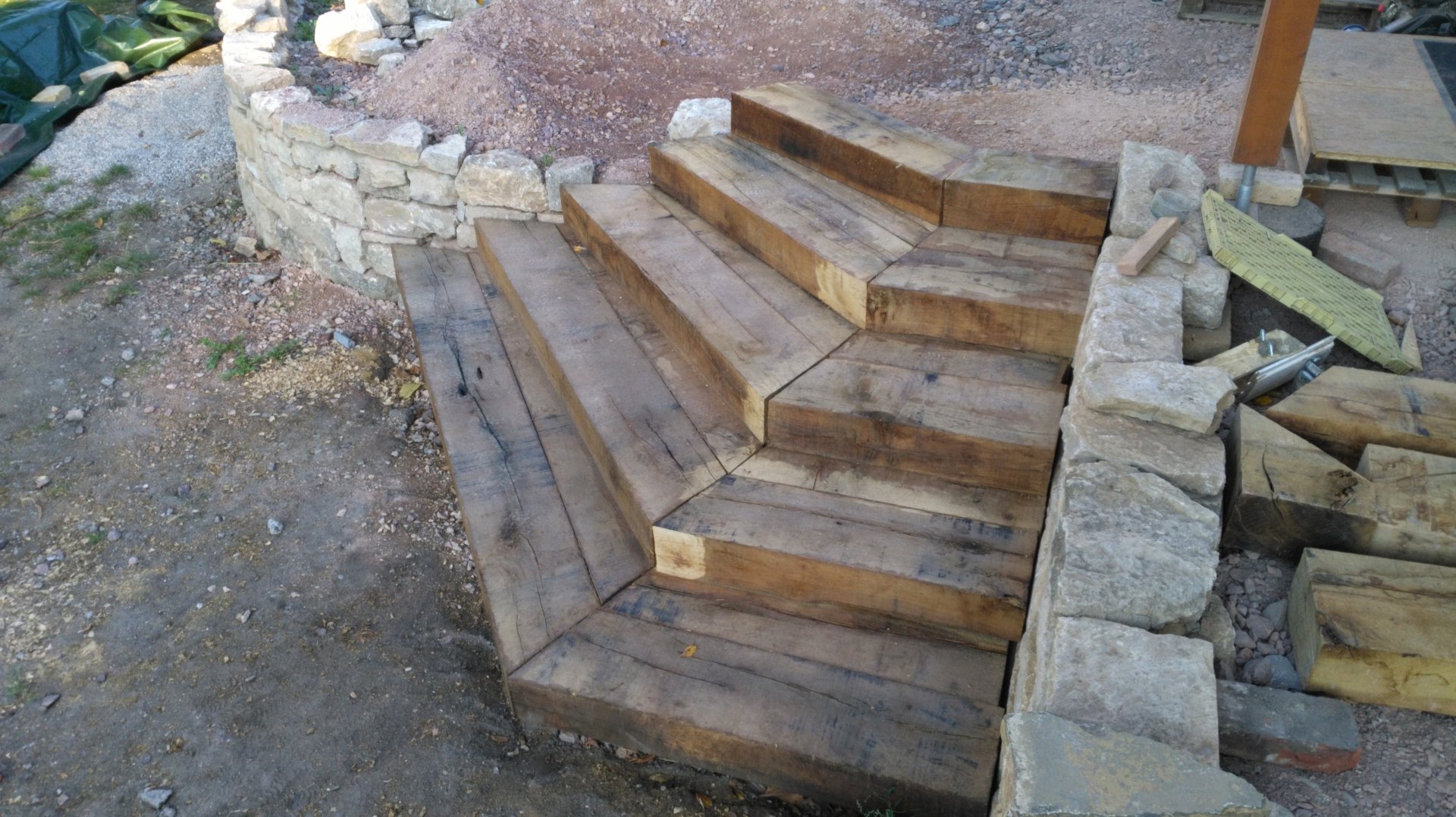

    Ich habe bereits 2018 eine Treppe mit den übrigen Eichenbalken zur Terrasse hoch gebaut. Diese hat eine vollen Unterbau aus Mineralgemisch und Kies bekommen.
    (Die kleinen Abschnitte an Holzresten liegen da nur temporär.)
    Die Reste (C-Ware :) ) davon, sollen als Nebentreppe ebenfalls mit Vollunterbau entstehen. Somit müssen die Balken nicht sooooo tragend sein. Trotzdem dürfen diese natürlich nicht gleich Wasser ziehen und nach 2 JAhren vergammeln.
    Darum schrieb ich das, damit nicht diese Diskussion aufkommt. Die Schwellen hatte ich online als B-Ware neu bestellt. Ich hätte auch gebrauchte Schwellen bekommen können. Aber Sondermüll wollte ich nun nicht auf dem Grundstück.

    Top super Arbeit, sehr nachhaltig, kommt rustikal rüber, aber der Tag wird kommen indem sich die Poren aufstellen werden und das Holz sich langsam in Einzelteile zersetzt... aber bis dahin dauert es noch ein paar Jahre.. wichtig ist hier keine Splint Holz von der Eiche ( falls vorhanden ) zu verbauen.. und nur Edelstahl-Schrauben (A2/A4) etc wegen der Gerbsäure..
