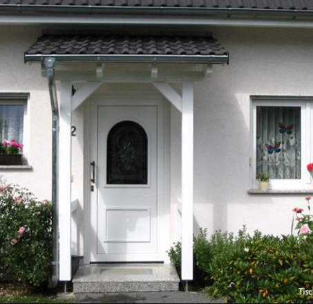

    Es sollte mehr sowas sein:
    http://www.dachbau-leipzig.de/images/d09.jpg
    Die Frage war halt, ob man die Holzsäulen einfach gegen Betonsäulen austauschen kann. Ich habe gehört, dass es Probleme gibt, weil die Betonsäulen statisch sind und Holz arbeit. Eine feste Verbindung wäre dann nicht möglich.
    Wie seht ihr das? Wie würdet Ihr es umsetzen? Alternativen? Ich will halt nicht alle 2-3 Jahre streichen. Im Gegensatz zum Rest sind die Säulen Schlagregen ausgesetzt.

    Natürlich könntest du das Holzrähm von dem Bild auf einer Betonsäule anschließen.
    Holz arbeitet nicht in alle Richtungen gleich. Maßgebend wäre in diesem Fall das Quell- u. Schwindverhalten in Längsrichtung, welches bei einem Nadelholz zwischen 0,2 und 0,4 liegt.
    Diese Formänderung kann vernachlässigt werden.
    Persönlich würde ich dieses Vordach mit Holzstützen bauen.

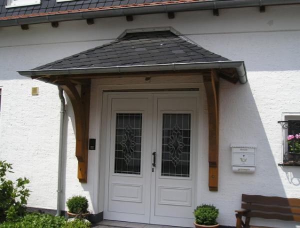

    ja, würde gut zum Fachwerkhaus passen.

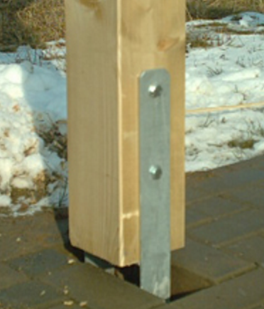

    so großartige Arbeit ist das Steichen/Behandeln der Pfosten nun auch nicht, gut pflegt hält lange !
    so was wäre unauffällig und solide :

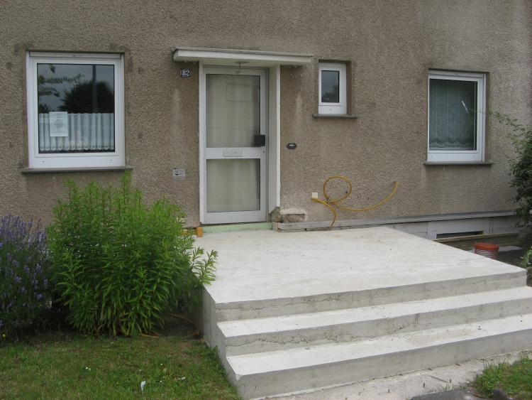

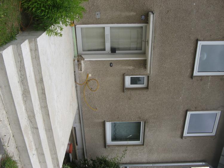

    Dass das Holz nicht direkt auf dem Boden stehen darf ist klar. Es käme auf jedenfall in einen Fuß. Der klassische (siehe Bauspezis letzter Beitrag) gefällt mir aber nicht ganz so gut, wegen den Ritzen in der Verlegung (Boden) in denen der Dreck bleibt.
    Ich habe mal zwei Bilder gemacht wie es bei uns wirklich aussieht. Die Überdachung wird 1,50 von der Hauswand (mehr erlaubt die Stadt nicht) Das ganze soll ein behindertengerechter Eingang werden Rampe kommt daneben.
    Der Grund für das große Plateau ist: a) rangieren mit dem Roller. b) Der Durchgang/Flur dahinter ist knapp 1m breit und hat die Tür zur Gästetoilette. Das ist alles sehr eng, daher gitl: rangieren, Einkäufe sortieren und Schuheausziehen -> bitte draußen.
    Die Fläche wird dann gefliest. Voraussichtlich geflammter Granit (Bianco). Am liebsten würde ich die Fassade dann noch mit weiß Klinkern (sieht bestimmt gut aus mit dem schwarzen Schiefer - die Giebel sind schon geschiefert), aber soweit sind wir noch nicht. Der Eingang ist jetzt erstmal wichtiger.
    Jetzt noch einmal zurück zur Frage. Ich würde gerne eine offene Holzkonstruktion für die Säulen vermeiden, bei der ich alle 2-3 Jahre streichen muss. Das schaffe ich zeitlich einfach nicht. Daher wollte ich die Holzsäulen durch zwei 'filigrane' Betonsäulen ersetzen. Da kann
    man mit dem Rollstuhl dran schaben ohne dass was passiert (Splitter) die kann man streichen und/oder verputzen. Ich hatte auch schon gedacht den Holzbalken einzukleiden mit Kantenschutz/Metall. Das erscheint mir aber alles unnötig aufwendig.
    Da kommt mir noch eine Idee: wie sieht es denn mit einem Stahlträger aus? a la (http://www.cube-magazin.de/typo3temp/GB/dbf55b5d25.png)
    Die Frage bleibt: Muss ich (unabhängig vom Material (Beton oder Stahl) ) bei der Auflage des Ringankers etwas besonderes beachten wegen der Verwindung und Ausdehnung des Holzes.
