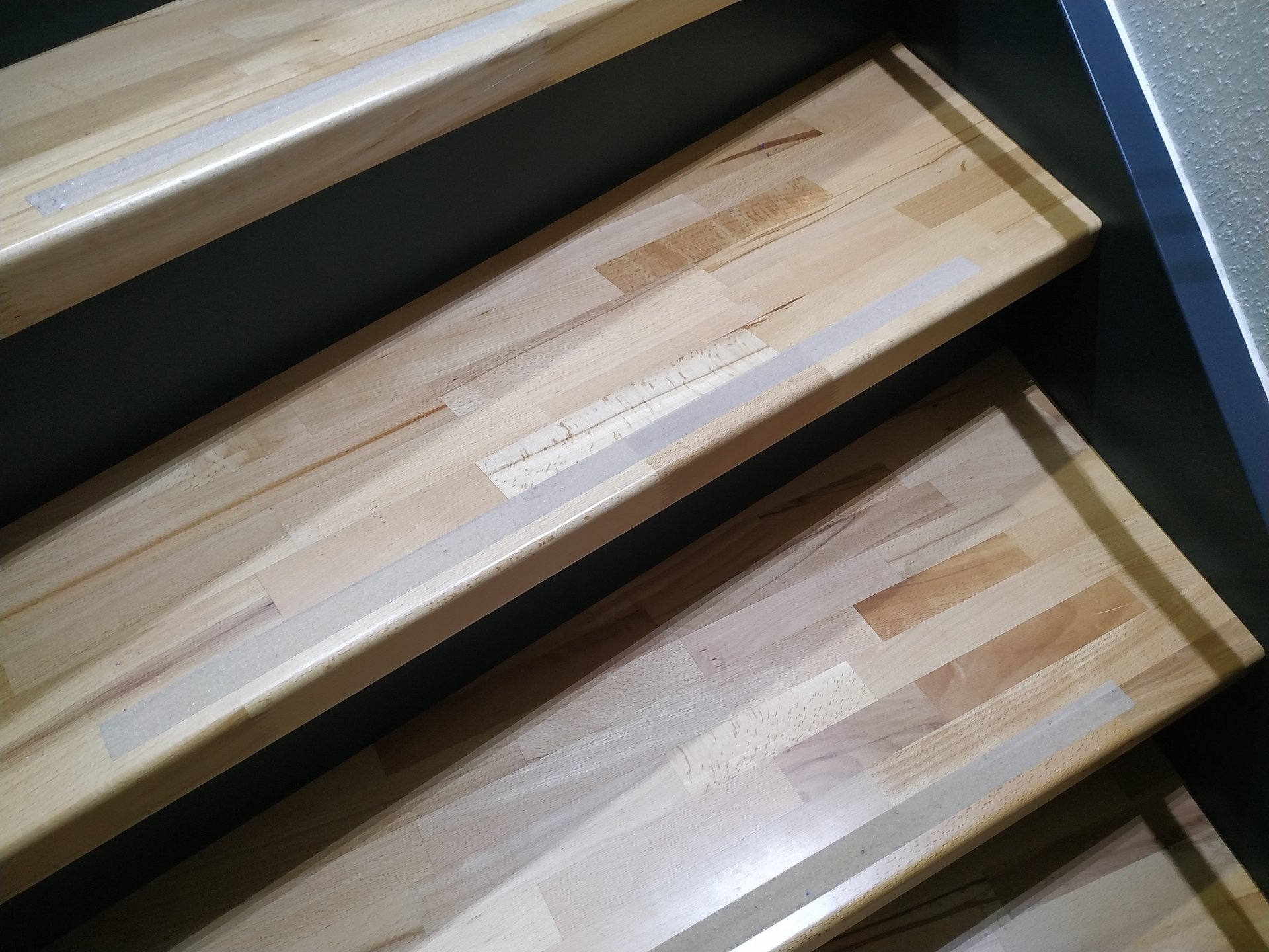

    Wir haben vor 3 Jahren in unserem Haus die alte Holztreppe (hatte durch einen Feuchteschaden statisch gelitten) durch eine neue Holztreppe aus Wildbuche massiv parkettverleimt (System Bucher) ersetzen lassen.
    Die Oberfläche ist mit Hartwachsöl endbehandelt.
    Sieht wirklich gut aus...
    Sollte auch rutschhemmed sein.
    Inzwischen musste ich leider die sehr unangenehme Erfahrung machen, dass man doch sehr gut darauf ausrutschen kann, wenn man doch mal in Socken rumläuft. Habe mich dabei auch verletzt...
    Frage: gibt es eine Möglichkeit die Stufen mit rutschhemmenden Lack / Wachs o.ä. nachzubehandeln?
    Teppich geht nicht, da offen (mal von der Optik abgesehen). Und die Schmiergelpapierstreifen finde ich ich auch nicht so dolle...

    Es gibt grundsätzlich rutschemmende Klarlacke bzw. Zusätze zur Rutschhemmung.
    Dein Problem ist, das diese leider nicht auf dem Hartwachsöl haften.
    Diese - ins Holz auch eingezogene Schicht - müsste dementsprechend vorher entfernt werden.

    Wir haben Klebestreifen nachträglich aufgebracht aussehen tut es nicht so sonderlich aber es hilft.
    Leider aber sammeln sich auf der rauen Fläche auch die Fussel.
    Wenn es alternativen gibt her damit.

    hmm, andere Lackierung hieße also Treppe abschleifen...möchte ich eigentlich nicht...
    unsere sieht so aus

    Wachsschichten bauen sich bei regelmäßiger Pflege auf und sollten dann wieder entfernt werden,
    um die Rutschgefahr zu reduzieren.
    Dafür gibt's Wachsentferner, ansonsten Lösungsmittel verwenden oder eine Ziehklinge.
    Treppen nur ölen und nicht wachsen ist ohnehin besser,
    da Wachse wie auch Öl-Wachs-Kombinationen eher zu Schmutzeinlagerung
    führen und auch zu höherer Rutschgefahr.
    Wenns simpel sein soll gibts Stufenmatten,
    auch in schöneren Farben und für höhere Belastungen.
    Sollte die Treppe lackiert werden müßten sämtliche Öl-Wachs-Spuren
    komplett entfernt werden, da der Lack ansonsten keinen Verbund mit dem Holz eingehen kann-
    Wachs ist eine Trennschicht.
