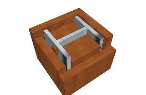

    Hallo Bauexperten
    Ich habe eine Problem mit meiner noch zu bauenden Holzterrasse und hoffe jemand kann mir weiter helfen.
    Folgende Ausgangslage:
    Zur Verbreiterung meines vorhandenen Balkons (auf ca 3,5m Höhe) habe ich eine Stahlkonstruktion erstellt. Diese besteht aus 100x100x10 Doppel-T-Trägern, die nach unten mittels massiven Stahlrohren abgefangen werden. Die Träger verlaufen senkrecht von der Hauswand im Abstand von ca 60cm zueinander. Diese Träger möchte ich nun mit Bankirai Holzbrettern belegen, die 90° zu den Stahlträgern verlaufen.
    Hat jemand eine Idee, wie ich diese Bretter auf den Trägern befestigen kann!?
    Verschrauben geht bei 10mm Stahl kaum. Hatte schon gedacht mir seitlich an die Träger Bleche zu schweißen an die ich Holzbalken Schraube. In diese Holzbalken könnte ich nun die Bretter ganz bequem von oben verschrauben.
    Es muß doch aber auch eine andere Lösungen geben. Kann mir nicht vorstellen, dass ich der erste bin der so ein Vorhaben umsetzen möchte.
    Weiß jemand von Euch vielleicht eine Firme die entsprechende Clipse oder Befestigungselemente vertreibt!?
    Vielen Dank im Voraus.
    Leroy

    Also wenn Du mal die Idee verwirfst, dass die Holzschalung am Träger festsitzen muss (wozu absolut kein Grund besteht), dann kannst Du die folgende einfache und billige Variante erwägen:
    Pro Träger (Angaben in mm): 4 Bretter 150/20.
    Schraube 5mm Abstandhalter an die zwei Bretter, die entlang des I-Träger-Flansch verlaufen. Schraube die Bretter als Schalung stumpf um die Träger herum an.
    Wenn Du das ganze starr haben willst, so kannst Du auf die Seitenteile (also die 100er Bretter) 80/50mm Staffelholz-Stücke mittig draufschrauben. Die sollten zwischen die Flansche der I-Träger greifen (vielleicht ist ein wenig Zurichten notwendig). Damit hast du ein eine "rüttelresistente" Schalung. Die Schalung muss unten und oben offen sein (ca. 1 bis 2 cm), damit entstehendes Kondensat abdampfen bzw. abfließen kann. Dazu kannst Du die Bretter oben und Unten hübsch ausschneiden.
    Vom festen Verbindungen zwischen Holz und Metall möchte ich Dir abraten. Das macht nur Probleme mit Temperatur, Dehnung, Korrosion usw. Teuer ist es obendrein und Nutzen hats gar keinen.

    bei planung der sache lässt man die stahlträger vor dem verzinken vorbohren und befestigt dann einen rahmen zum aufschrauben der bretter auf dem stahlträger.

    Auf jeden Fall in 50 mm länge. Man kann natürlich auch komplette Elemente auflegen, die Holz UK neben den Stahlträgern um ein verrutschen zu verhindern an der Vorderseite der Trager eine kleine Nase zur fixierung. Bei dem Gewicht von Hartholz liegt dann alles stabil und hochgehoben bekommt es auch keiner mehr. Wichtig: Gummistreifen unterlegen
