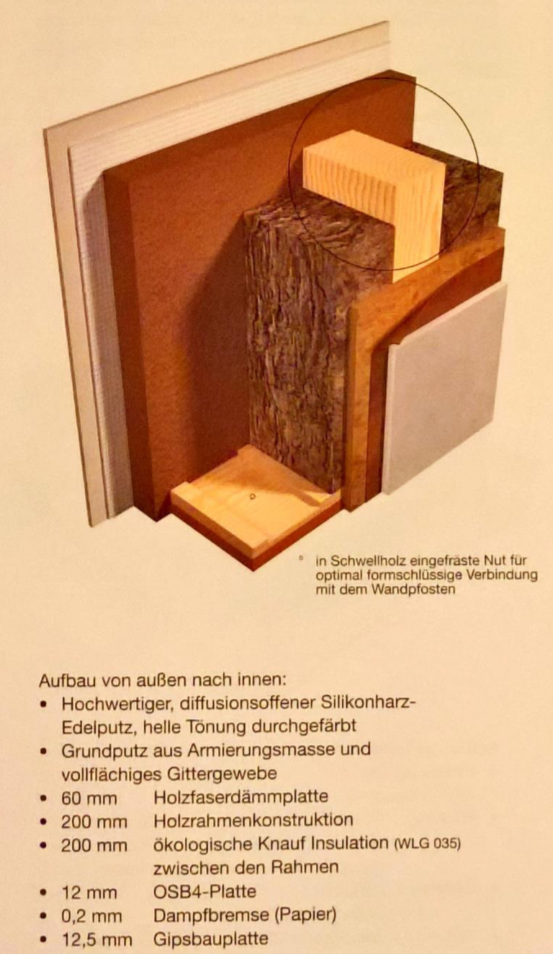

    wir sind aktuell am Bauen und "abreißen und neu machen" ist keine wirkliche Option. Problemsituation ist folgende:
    - Elektroinstallation in der Außenwand
    - Erhaltung der Dampfbremse
    - Wandaufbau ist Diffussionsoffen
    Wie man sieht, Installationsebene ist nicht existent, es gibt aber vorgefertigte Kabelkanäle in den Außenwänden.
    - Nach Absprache mit der Bauleitung kann aus den Kanälen "ausgebrochen" werden (gleich weitere Bilder)
    - Es werden ausschließlich Winddichte Dosen verwendet
    - Elektroinstallationsverkabelung wird von mir gemacht
    - Die Kabelkanäle in den Außenwänden sind hinten und seitlich durch Holzbalken bzw OSB Platten "geschlossen"

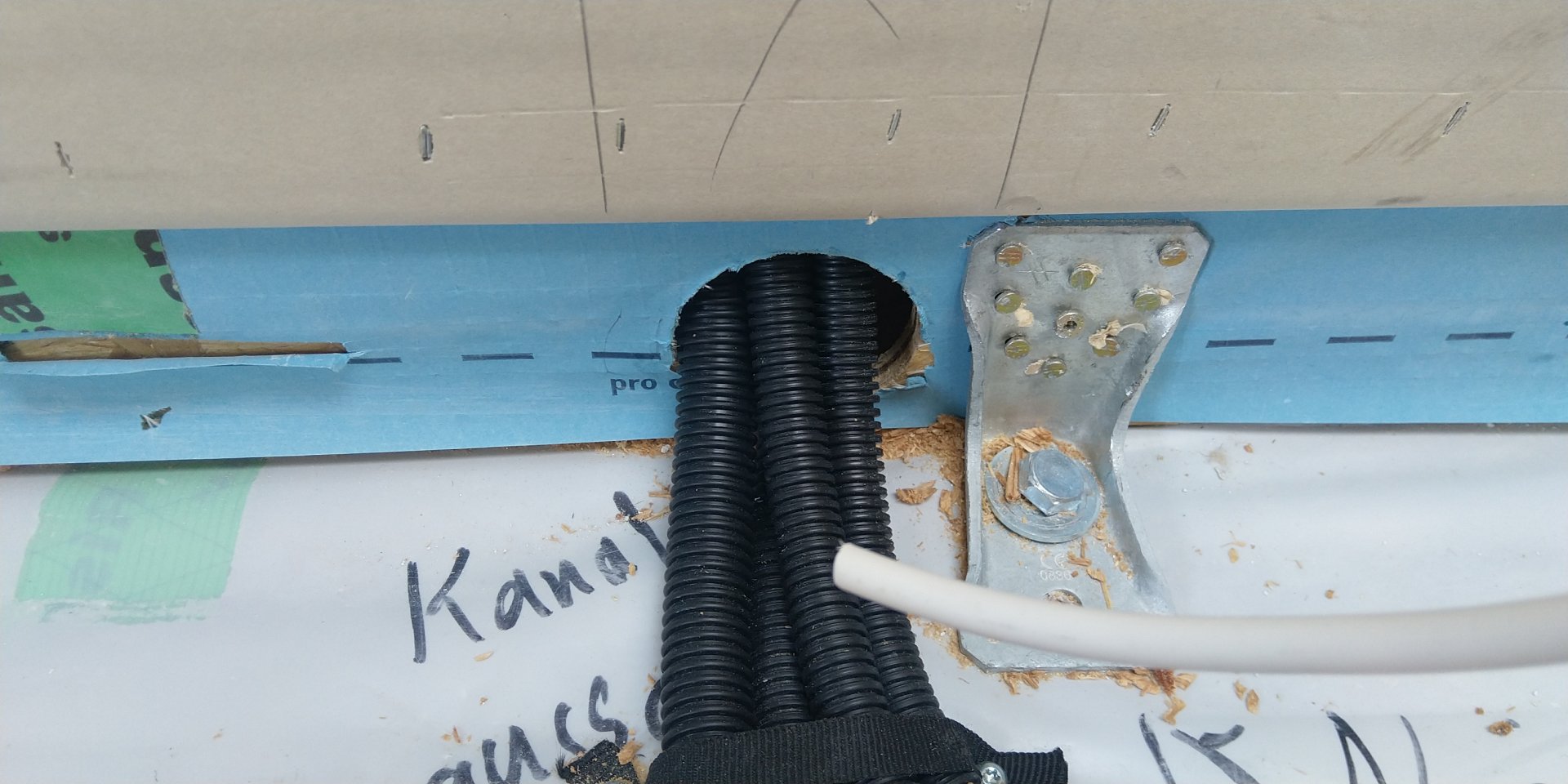

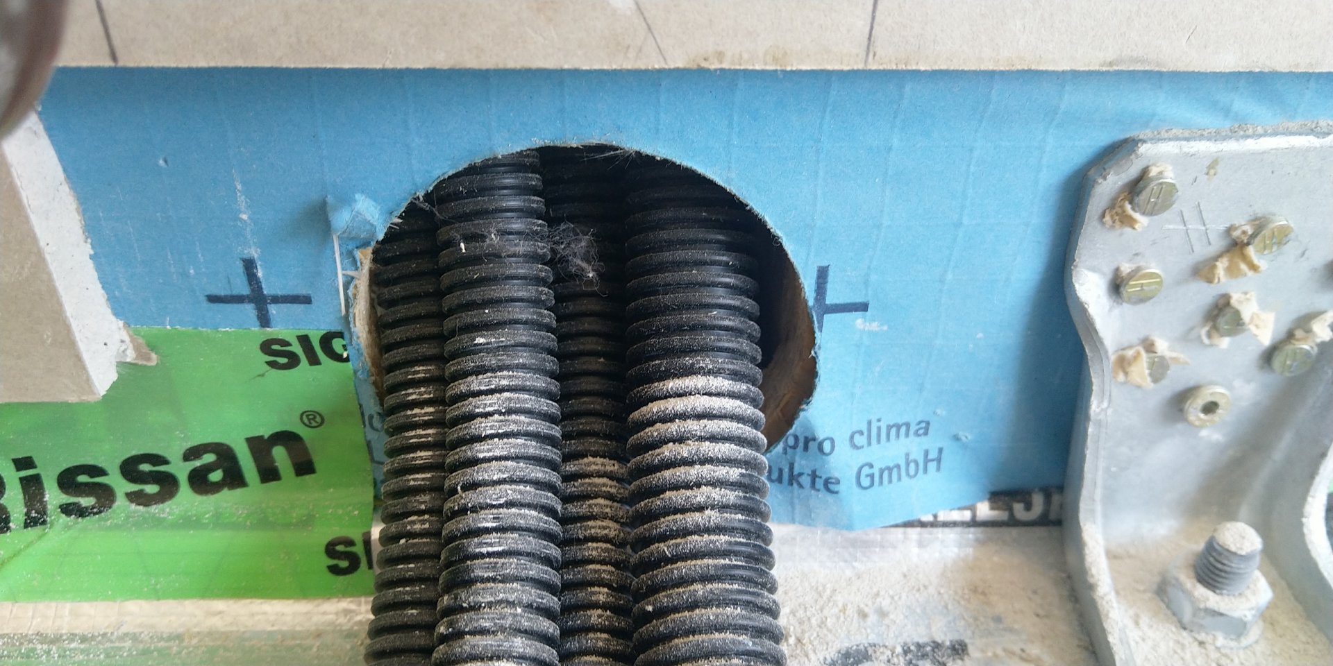

    In Wirklichkeit sieht das wie folgt aus:
    - Wandeinführung
    -> wie man auch sieht, das Papier ist gerade im unteren Bereich häufig beschädigt, lt Bauträger kein Problem. Was ich noch machen werde ist die GFK weiter Richtung beoden zu ziehen und das Papier mit der Folie am Boden (kommt von "unter der Wand") verkleben. Auf dem rechten Bild sieht man links den Ansatz den ich da verfolge - ist das sinnig? Und was mach ich mich der Einführung?

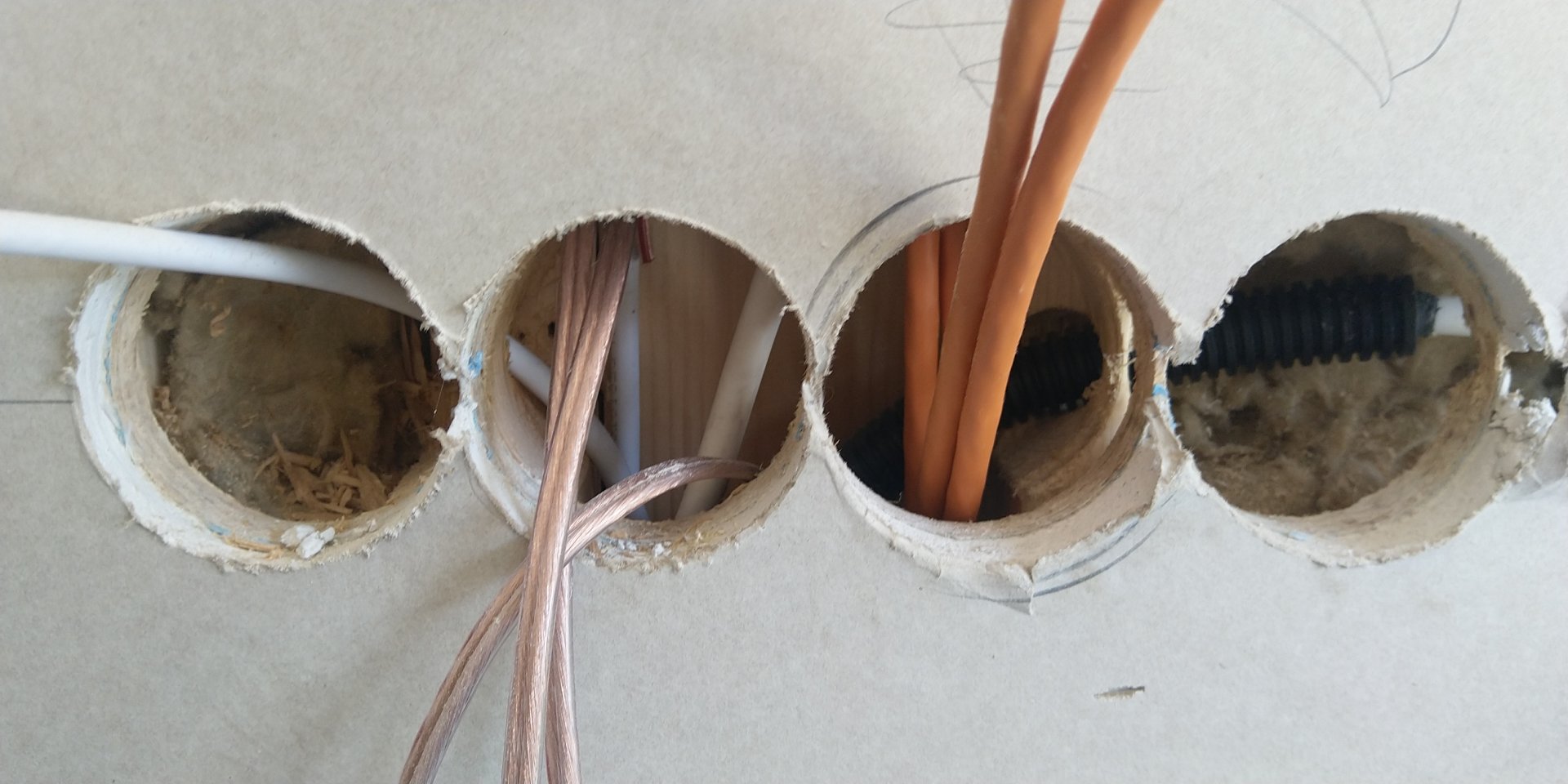

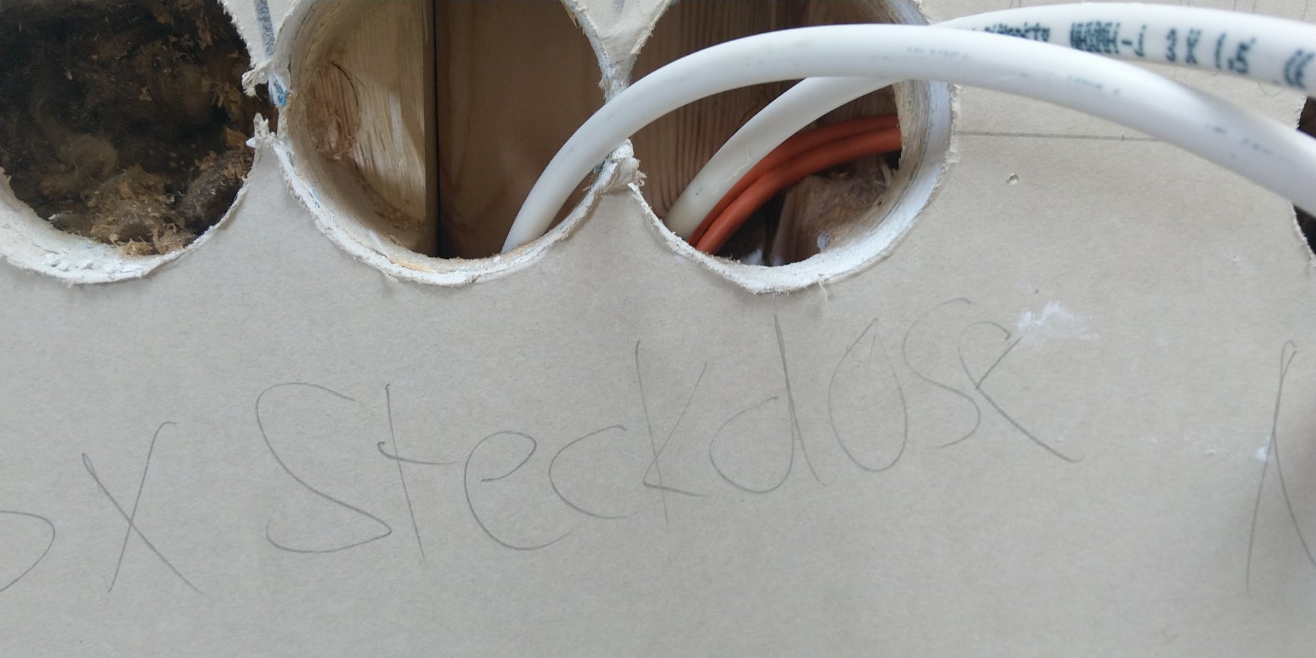

    - "Ausbruch" aus dem Kabelkanal aufgrund der Dosenzahl
    Ich habe diesen "Ausbruch" aus dem Kabelkanal nicht häufig aber es gibt ihn. Zusätzlich gibt es noch die Situation dass 2 Dosen nebeneinander sind und die passen in den Kabelkanal ohne dass ich aus dem Kanal rauskomme (also ich schneide nur den "Führungsbalken" an).
    Nun ist es auch so dass ich den Kanal selbst nicht zwingend als Dampfbremens sehe da es manche stellen gibt wo die "Führungsbalken" (so nenne ich einfach die senkrechten Balken die nicht tragend sind) nicht direkt an der OSB Platte innen anliegen...da das alles getackert wurde, wurde da auch nichts an die wand gezogen.
    Nun stellt sich für mich die Frage, wie schließe ich die (zwingend) durchbrochene Dampfbremse vernünftig sicher? Laut Bauleiter sollen die Wandeinführungen einfach mit Bauschaum aus geschäumt werden und sonst eben Winddichte Dosen verwendet werden und alles wird gut. Das scheint mir aber nicht richtig zu sein. Ehrlicherweise ist bei uns aber so viel falsch dass ich bei der Aussage auch ein gewisses Vertrauensproblem habe.
    Andererseits, die "Kanaleinführungen" kann ich ja wohl kaum alle komplett mit sowas wie Isover DoubleFit füllen, da presse ich ja pro Einführung locker einer Kartusche rein damit das ringsrum dicht ist
    Die Dosenlöcher habe ich gedacht werde ich noch zusätzlich ringsrum mit DoubleFit (o.ä.) abdichten und dann eben die Winndichten Dosen reindrücken (ja die bleiben dann da wo sie sind)
    Für Bohrungen/Wandbefestigungen werde ich das Bohrloch auch mit DoubleFit (o.ä.) füllen und dort einen Dübel einführen bzw wo möglich die Befestigung an einem senkrechten Balken vornehmen.
    Jemand andere Empfehlungen? Gibt es einen Schaum o.ä. der mich hier unterstützt? Gibt es da speziell zu Empfehlende Produkte?

    Ohne Installationsebene müssen die Löcher ja durch die Dampfbremse gebohrt werden.
    Ihr könnt zB die luftdichten Kayser- Hohlraumdosen verwenden.
    Schäume sind völlig ungeeignet und ohnehin nicht dauerhaft luftdicht..
    Statt einer kompletten Installationsebene hätte ein niedriger Vorbau,
    zB bis 30 cm über dem Fußboden gebaut werden können,
    in dem Kabel, Rohre und Steckdosen etc verlegt werden könnten

    Luftdichte Hohlraumdosen sind definitiv eingeplant bzw liegen schon rum und warten auf den einbau (allerdings von F-Tronic aber das macht ja kein Unterschied)
    Das Thema "Kabeleinführung"/Kabelkanal, bin mir nicht sicher ob der Vorbau das Thema wirklich gelöst hätte, die Kabelkanäle die vom Werk gesetzt waren sind unten (hinter der OSB Platte) beim Balken der auf dem Boden liegt bereits ausgespart und die OSB Platte geht ja Naturgemäß nicht schlüssig bis zum Boden runter. Ohne aufbohren wäre ich da auch nicht zum verschließen richtig hingekommen, eine Öffnung am Boden wäre also auch ohne Kabeleinführung aufbohren vorhanden. Allerdings sähe so ein Kanalvorbau auch alles andere als schön aus denke ich.
    Sei es wie es sei, die Löcher sind schon drin und jetzt muss ichs zubekommen....bei den Dosen selbst mache ich mir da nicht so große Gedanken (Dichtmasse Ringsrum im loch, Luftdichte Dose rein, sollte dicht sein) wie bei den Kabeleinführungen am Boden...also doch Kartuschenweise Dichtmasse reinpumpen?

    Ich würde das Leerrohr an der Dose von hinten nochmal mit Dampfbremsenklebeband ankleben.
    Wenn die Kabel final gezogen sind noch jeweils in das Leerrohr Silikon zwischen Kabel und Ringspalt drücken.
    Damit solltest Du supersafe sein.
