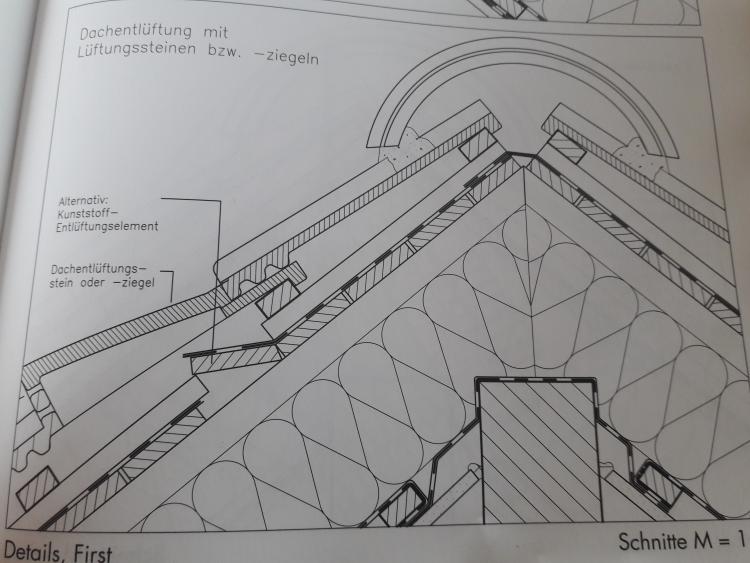

    ich habe nun schon drei Bücher durchblättert aber noch nicht das entsprechende Detail zur Konstruktion einer Giebelwand, bei einem rechteckigen Grundriss, gefunden. Es handelt sich um einen Holzrahmenbau mit Pfettendach.

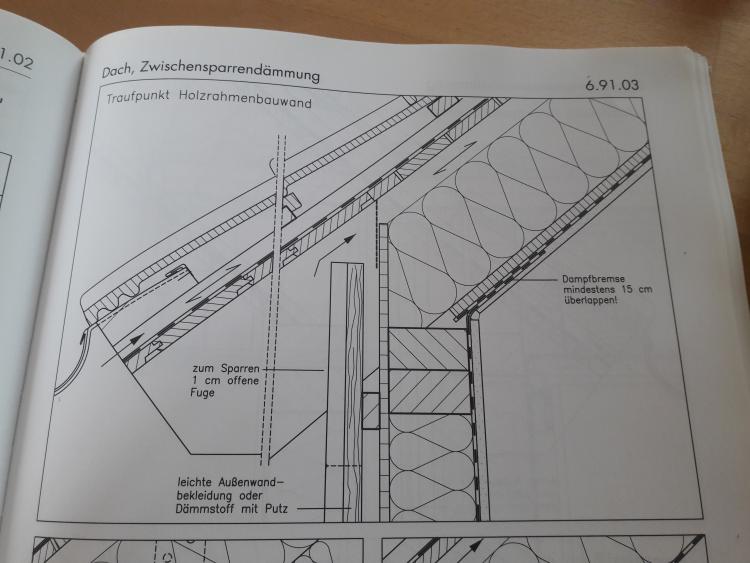

    Also soweit ich das herauslesen kann wird beim Holzrahmenbau das obere doppelte Rahmenteil als Fußpfette verwendet. Wie auf diesem Bild:

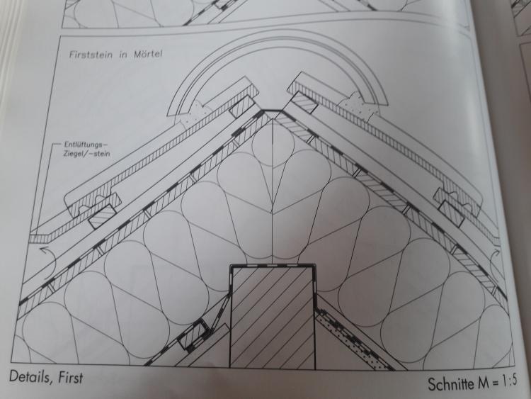

    Bei der Ausführung des Auflagers für die Firstpfette habe ich so meine Probleme. Es sind in meiner Literatur nur immer Details wie dieses zu sehen:
    Nun meine Frage: Wo liegt die Firstpfette genau auf? Wenn ich zum Beispiel ein Gebäude mit einem Obergeschoss habe, wird das doppelte obere Rahmenteil im Winkel der Dachschräge hochgezogen oder läuft das Rahmenteil wie bei der Geschossdecke erst gerade rum und es folgt ein quasi dreieckiger Aufbau für den Giebel?

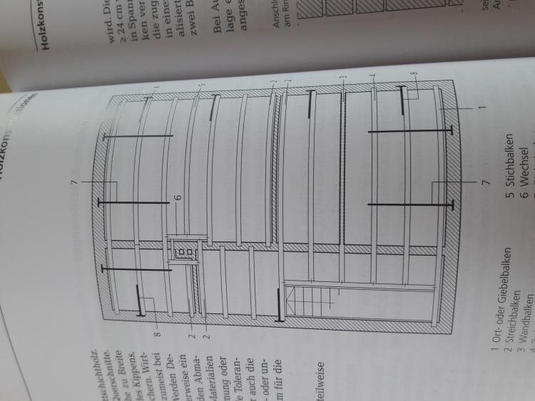

    Soweit ich weiß muss beim Mauerwerksbau jeder dritte Balken auf der Traufseite im Mauerwerk verankert werden. Un auf der Giebelseite muss eine Verankerung vorhanden sein die 3 Balken verbindet, etwa so:
    Wie erfolgt die Verankerung im Holzrahmenbau?

    Beim einem typischen Einfamilienhaus wird das "spitze" Giebelelement auf die Ergeschosswand gestellt. Also quasi wird die Giebelwand beim Geschossübergang horizontal gestoßen. Für die Pfetten werden in der Wand entsprechende Auflager ausgebildet. Zwischen den Giebelwänden, also im Gebäude, kannst du unter die Pfetten Stiele oder weitere Wände als Auflager stellen.
    So wie es statisch erforderlich ist. Generell wird jeder Balken auf den Wänden befestigt. Den Giebel kannst du zB. über die Kehlbalkenlage oder Wände im Obergeschoss abfangen.
