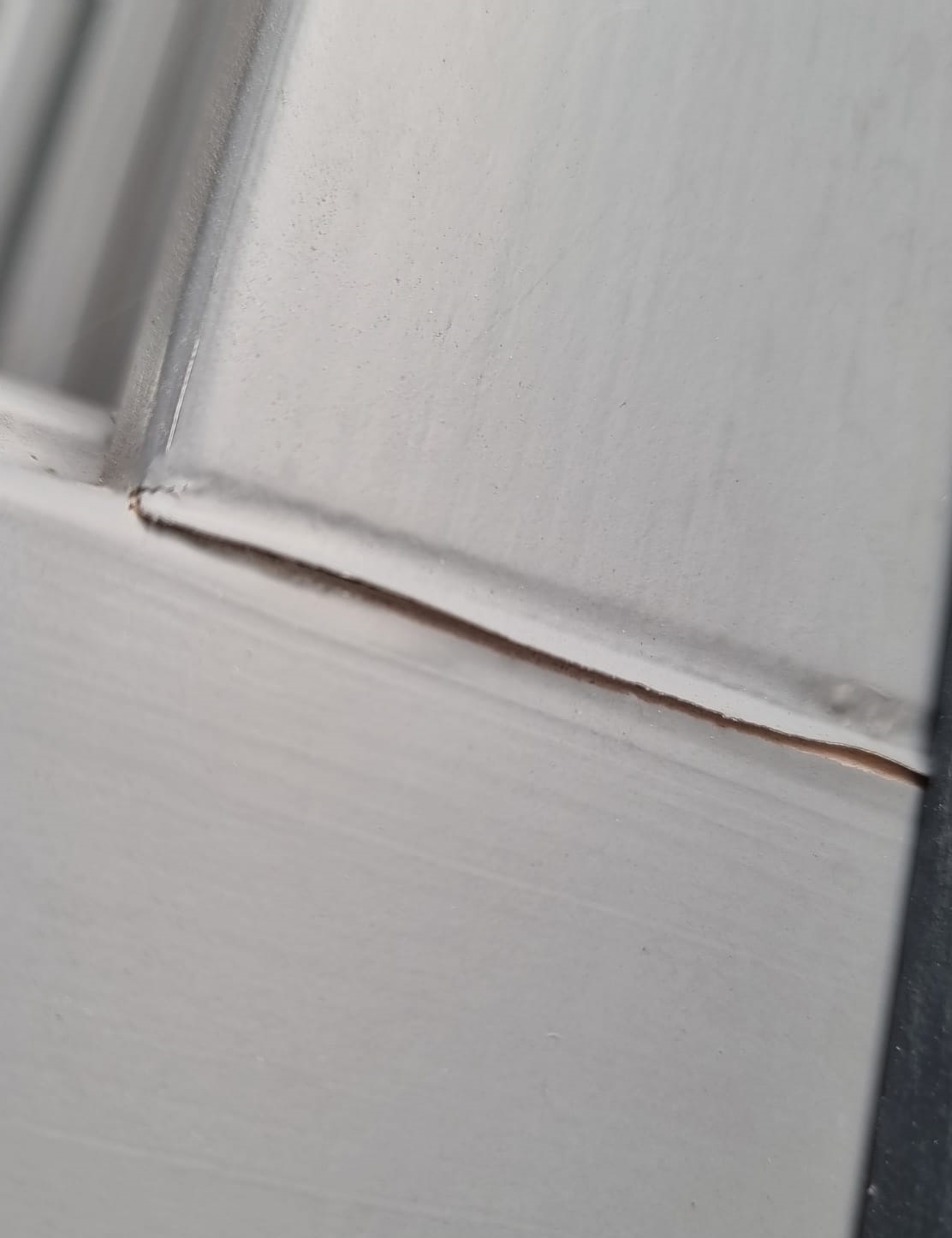

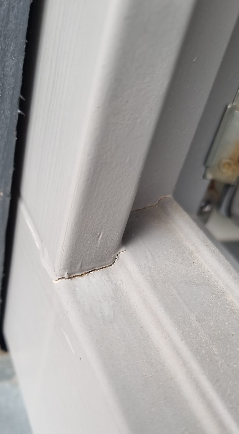

    Guten Tag,
    wir haben ein Fachwerkhaus, welches grundlegend saniert wurde. Die neuen Holzfenster einer Firma die auf Altbausanierung spezialisiert ist sind vom September 2022 und alle mit Wetterschenkel ausgerüstet. Hier ist nichts von der Stange, alles Sonderanfertigungen (Teilweise Dreieckige Fenster, teilweise Trapez etc.). Leider haben die Fenster an den Dachgauben keinen Dachüberstand, bei Regen stehen die Fenster also immer im Wasser. Aber selbst bei den Fenstern mit Überstand zeichnet sich das Problem ab, dass die Fugen ständig aufreißen. Die Firma kam schon mehrmals zum nachbessern. Aber es passiert immer wieder? Das kann doch nicht normal sein oder? Es gibt ausgerechnet im DG durch viele Fenster im Kniestock so viele Fenster, dass man kaum hinterherkommt und alle haben Mängel (mal mehr mal weniger). Wie würdet ihr vorgehen? Gibt es da ein gutes Dichtmittel? Ich habe schon angst, dass mir hier dutzende Fenster in ein paar Jahren unterm A**** wegfaulen.

    Hallo, ich denke sehr das es durch Holzschwund etc passiert ist und ausschlaggebend kein V-Fugen Siegel aufgetragen ist.. und deswegen der Lack abplatzt/aufgeht... die Stellen sind wieso der Schwerpunkt Bereich bei Fenstern, gerade wenn du V-Fuge Horriziontal verläuft
    mal deswegen nachschauen bitte
    evtl wäre es wieso allgemein besser noch nachträglich eine Wetterschutzschiene montieren zulassen
    gerade wenn nicht "überdacht" wie du sagt, könnte UV und liegender Schnee zukünftig mehrere Lackrisse an den Stellen auftreten.
    Möglichkeit 2 wäre: Das man beim Verleimen evtl. den Leim in den V-Fuge etc nicht richtig weg-geputz hatte und deswegen der Lack nicht richtig hebt, aber davon gehe ich mal nicht aus.
