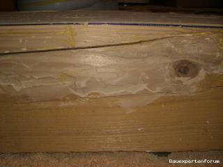

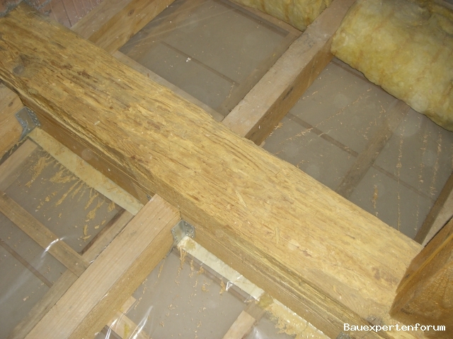

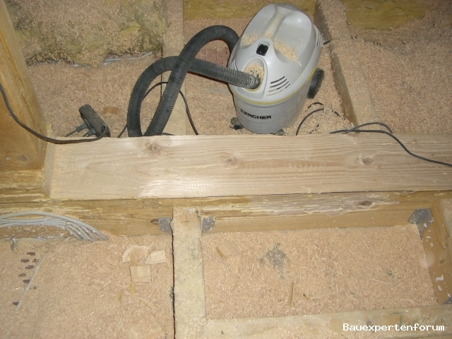

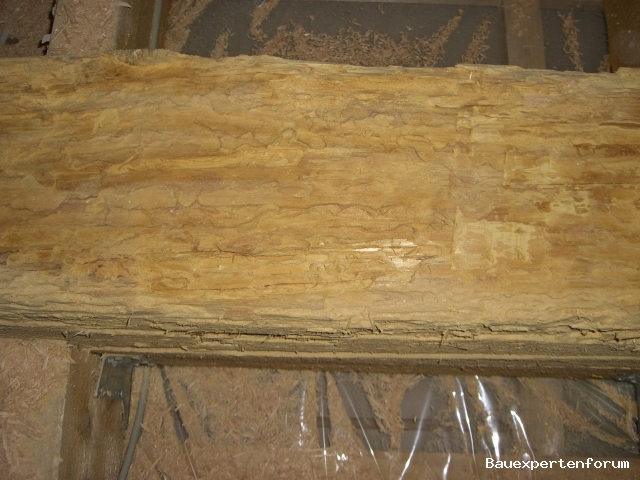

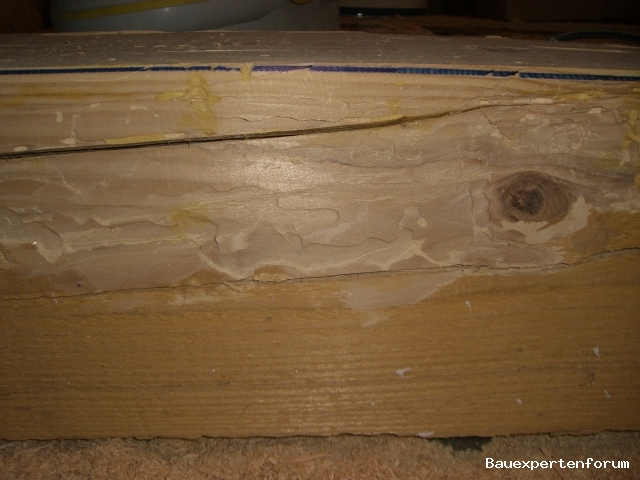

    :mauerHallo zusammen, ich habe im Jahr 2002 unseren Neubau den wir im Prinzip Schlüsselfertig gebaut haben bezogen. Nun haben wir festgestellt, daß die Mittelfussfette (Balken ist ca. 30 x 24)oder wie man das schreibt auf einer Länge von ungefähr 7 Metern total zerfressen ist. Es war die ganzen Jahre nichts zu sehen bis ich vor 4 Wochen auf einmal auf dem Speicher ein Häufchen Sägemehl gefunden habe. Daraufhin habe ich mit dem Spachtel nachgeholfen und fand ca. 40 von diesen weißen maden artigen Tierchen. Ich habe angefangen den Balken abzuhobeln (bis jetzt 8 cm) und finde immer neue Gänge. Den Blken austauschen ist unmöglich. da das Dach dort agestützt ist bzw. unten die Decke (Holzpaneele + Rigips) dran hängt. Ich werde den Balken jetzt mit Borsalzlösung tränken sowie den Speicher durch eine
    Fachfirma aufheitzen lassen. Ich bin der Meinung, daß mir der Holzbock von der Zimmerei mit eingebaut wurde. Dieser lehnt natürlich Ansprüche ab. Wie sieht es aus mit Gewährleistung bei solchen Sachen (vielleicht versteckter Mangel). Normalerweise müßte daß Holz gegen soche Schädlinge doch impregniert sein! Auch ist der Balken sehr rissig. Mit Sicherheit war das Holz beim Einbau zu naß. Auf jeden Fall muß schnellstens etwas geschehen.
    Vielleicht hat hier jemand eine Idee oder ein paar gute Ratschläge.
    Bei Bedarf stelle ich noch ein paar Bilder von dem Schreckenszenario ein!

    Wie willst du denn den eingebauten Balken tränken?
    Damit kommst du nicht wirklich weit.
    Lass erst einmal untersuchen was das für Insekten sind und vor allem die Restragfähigkeit der Pfette fachlich beurteilen. Dann wäre auch noch zu klären warum es Befall gibt wie ein Neubefall ausgeschlöossen werden kann und ob weiter Bauteile betroffen sind...
    Mit fachlichem Beistand kannst du auch mit der Herstellerfirma sachlich argumentieren. Aber schnellschüsse a la "Mit Sicherheit war das Holz beim Einbau zu naß" kommst du nicht weit.
    Prinzipiell kann man fast alles austauschen, auch wenn ein Decke dran hängt.

    24 - 8 = 16 cm.
    Da brauchst Du nicht mehr überlegen, der MUSS raus.
    Und das abhobeln würde ich lassen, weil das den Querschnitt nur NOCH mehr schwächt!!!

    ...naja erfahrungsgemäß wird der Balken eher 30 cm hochund 24 cm breit sind. Eine liegende Pfette wäre eher ungewöhnlich.
    Nichtsdestotrotz: 8 cm weg machen den Balken nicht unbedingt tragfähiger.
    Und wenn der Rest (22 cm?) dann auch noch aussihet wir ein schweizer Käse....also wird es hier eher keine "kleine Lösung" geben.
    Das sollte sich schnellstmöglich ein Fachmann anschauen!

    Ich habe hier mal ein paar Bilder eingestellt. Sowas kommt doch nicht von heute auf morgen.
    Die Seiten werde ich wohl nur ein bischen abschleifen um die Gänge freizulegen. Dort wo ich gehobelt habe liegt der Balken im Abstand von ca. 3 Metern auf einer 11,5 er Wand auf.
    Kennt jemand einen Spezialisten für die Bekämpfung?

    Selber an einem tragenden Bauteil rumzupfuschen ist , sorry, Blödsinn. Und Bohrungen und abhobeln machen ein tragendes Bauteil nicht eben stabiler. Solche Probleme sind etwas für Fachleute, wer weiß wo bei dir der Bock noch sitzt. Das kann dich ne Stange Geld kosten aber wenn der Balken oder andere Teile nachgeben wird es garantiert noch teurer!
    Ich mache vieles selber, aber man sollte immer überlegen ob gewisse Arbeiten etwas für Heimwerker sind oder nicht. Arbeiten an tragenden Teilen eines Gebäudes oder Gas- und Wasserinstallationen sind nichts für Amateure!

    Schon das ist ein Irrtum:
    Ganz abgesehen von ihrer i.d.R. nicht gegebenen Tragfähigkeit. Wenn korrekt gebaut wurde, haben diese Zwischenwände gar keine satte Vebindung nach oben!
    Unbedingt Fachmann für Holzschädlinge und Statiker heranziehen!!!
    Es knirscht zwar noch etwas, bevor die Decke herunterkommt, aber ob man dann noch rechtzeitig zum Ausgang findet, ist nicht sicher...
