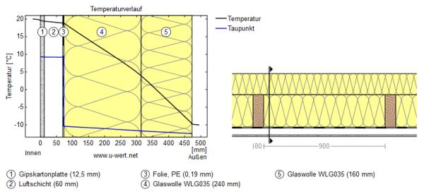

    Ich habe eine Holzbalkendecke und zwischen den Balken is Glaswolle.
    (Die genau dicke der Balken und abstand kenne ich nicht und ist auch für meine Frage egal)
    Die Balken sind jeden falls 24 cm hoch und deswegen ist die Glaswolle auch 24 cm hoch.
    Ich möglich nachträglich 160 mm Glaswolle drauf legen. Da aber das Holz eine gewisse Feuchtigkeit hat, habe ich ganz das es anfängt zu schimmeln.
    Glaswolle ist eigentlich sehr diffusionsoffen und meine Laien Logik meint dass es ohne Probleme gehen sollte, aber 100% weiß ich es nicht.
    DAnke euch
    Gruß Jan

    gehen wir mal davon aus ... der Dachboden ist belüftet. Ok.
    Hintergrund meine Frage ist:
    Ich wollte die Dämmung auf 30 cm Wlg 35 erhöhen und mir wurde dann Untersparendämmung von 6 cm Angeboten. Warum?
    Warum kann man nicht einfach zusätzlich Glaswolle drauf packen?

    Also, wenn der Dachboden belüftet ist, gibts da gar keine Probleme. im Gegentum, dadurch, daß Du die Sparren überdämmst, bekommste da noch ein besseres Ergebnis. Nu machen wir ja alles in KVH, von daher gesehen stellt sich die Frage der Feuchtigkeit nicht. Ich mein, nix für ungut, machst Du die Dämmung selbst?

    KVH = Konstruktionsvollholz? Hat nach dem Einbau doch noch eine Restfeuchte ... wurde mir gesagt und deswegen darf man erst nach einem 1-2 Winter den Dachboden mit Dielen auslegen.
    Nein die Folie, Dämmung usw. mache ich nicht selbst.
    Will nur später 10-16 cm Glaswolle noch zusätzlich drauflegen, dass kann ich doch selbst machen oder? Denke werde einen Winter warten bis das Holz komplett getrocknet ist.
    24 cm Dämmung ist mir einfach zu wenig.

    Das Dach hat 24 cm Dämmung mit Wlg35 und cih wollte auf 30 cm erhöhen und mir wurde eine 6 cm Untersparendämmung Angebot (Grund kenne ich nicht) und ich verstehe nicht warum?
    6 cm Untersparendämmung ist verdammt teuer auf qm gesehen.
    Da war meine Idee einfach zusätzlich 10 cm Glaswolle extra drauflegen. Der Dachboden soll sowieso nicht begehbar sein, nur zu Wartung halt.

    Wie schon geschrieben. Haus muss auch ohne meine zusätzliche 10-16 cm Glaswolle wind und lüftdicht sein. Wie das gemacht wird, dass überlasse ich den Profis.
    Ich wolle von dem Auftragnehmer, dass die Dämmung von 24 cm auf 30 cm erhöht wird. Dann hat dieser mir 6 cm Unterspahrendämmung angeboten. Warum? Keine Ahnung.
    6 cm Glaswolle noch zusätzlich drauf legen, wäre ok, aber ich würde lieber 10-16 cm nehmen.
