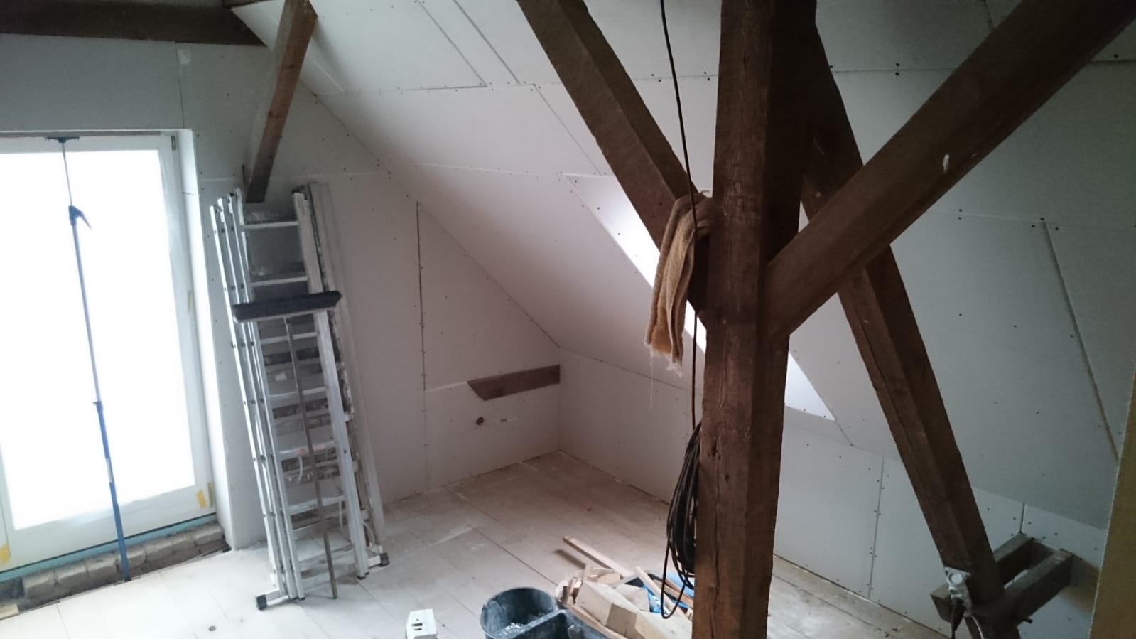

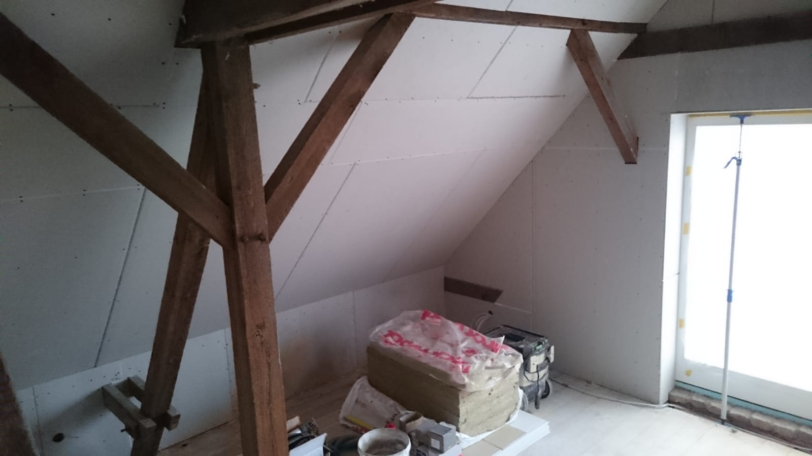

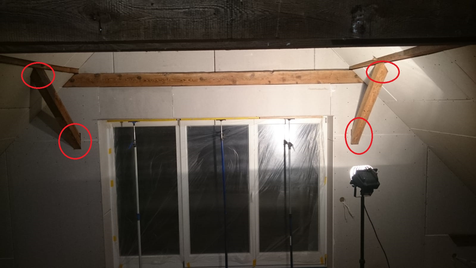

    ich habe gesucht, aber leider keine Antwort/keinen Thread zu meinem Anliegen gefunden. Entsprechend hier nun also ein neues Thema, ich hoffe dies ist an dieser Stelle richtig und es kann mir jemand weiterhelfen:
    Ich habe einen ehem. Scheunenteil eines Neubauernhauses als Wohnraum umgebaut. Dafür wurden im Obergeschoss Gipskartonplatten an die Dachschrägen angebracht. Ich habe nun das Problem, dass im gesamten Raum Stützbalken stehen, welche z.T. mit Kopfbändern in die Gipskartonplatten hineinragen und ich diese optisch ansprechend und technisch richtig anschließen möchte.
    Aktuell ist um jeden dieser Balken eine ca. zwei bis drei Zentimeter breite Fuge, dahinter ist entsprechend ein Hohlraum. Aufgrund der Fugenbreite und auch der Optik fällt Acryl aus, zumal das Acryl durch den Hohlraum nicht hält.
    Meine bisherige Idee: Fuge mit einem Füllmaterial (Dichtschaum? Kompriband?) füllen, Balken mit Klebeband abkleben (müsste man dafür etwas spezielles nutzen?) und dann bis an den Balken heranspachteln. Die kleine Sollbruchstelle, welche durch das Klebeband zwischen Balken und Spachtel entstehen würde, würde ich so natürlich in Kauf nehmen.
    Kann man das so machen, oder gibt es eine bessere Alternative? Kann man ggf. mit "etwas mehr Material" bzw. mit zwei Arbeitsgängen das Ganze auch nur mit Spachtel füllen? Sollte man ein Gewebeband (wie bei Plattenstößen) mit einspachteln, um Risse zu vermeiden? Zur besseren Veranschaulichung habe ich Bilder angehängt und auf dem einen Bild die gemeinten Stellen markiert.
    Ich bedanke mich schon jetzt für konstruktive Vorschläge IMG-20181124-WA0017.jpg IMG-20181124-WA0018.jpg IMG-20181124-WA0030.jpg

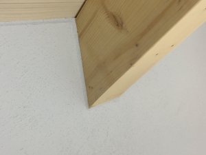

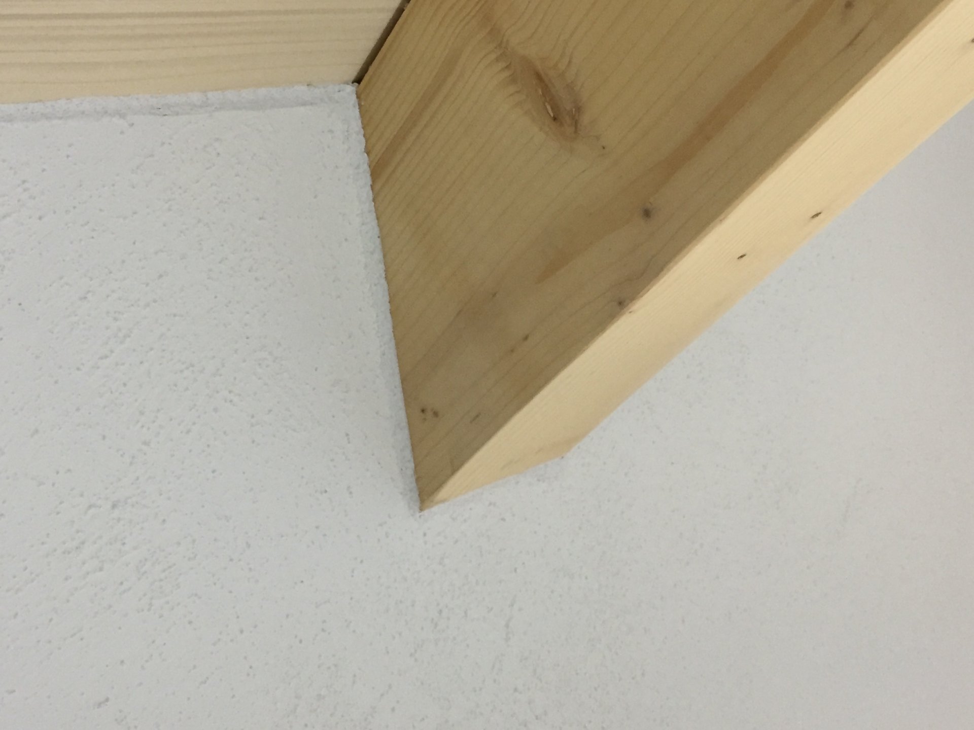

    Schaumstoffband dazwischen für eine 3-4mm Fuge, Anstreichen oder anputzen, Schaumstoffband bündig abschneiden,Acryl rum, super.

    Schöner wäre ein kontrollierter, gerader Riss - bei Surfer wird ja auch alles noch so reißen.
    Also sowas wie das Trennfix nutzen...

    Und am schönsten ist es ohne Riss, deswegen auch das Schaumstoffband in der Fuge, damit das Acryl keine 3 Punkt Anlage hat und die Bewegungen nur in einer Richtung verarbeiten muss!
    Genauso macht man es beim Fliesen auch, bei den Sockelfugen z.B.

    Der Balken wandert ja keine 5cm....die paar mm kann Acryl ab, wer Angst hat nimmt halt Silikon.
    Putz - 6 std später Acryl drüber.
    Ich berichte wenn wir in 2 Wochen die Heizung wieder anschmeißen und darauffolgend natürlich auch nächstes Jahr wenn der Sommer kommt.

    ich ziehe die Trennfix Variante vor, die Acrylpampe wird immer einen farblichen Unterschied haben
