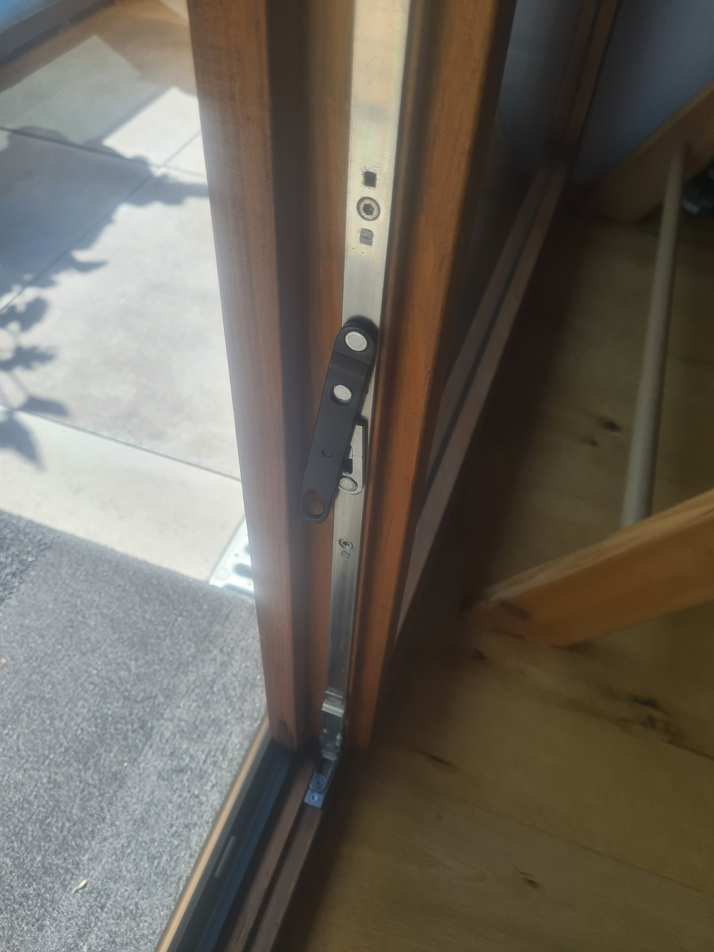

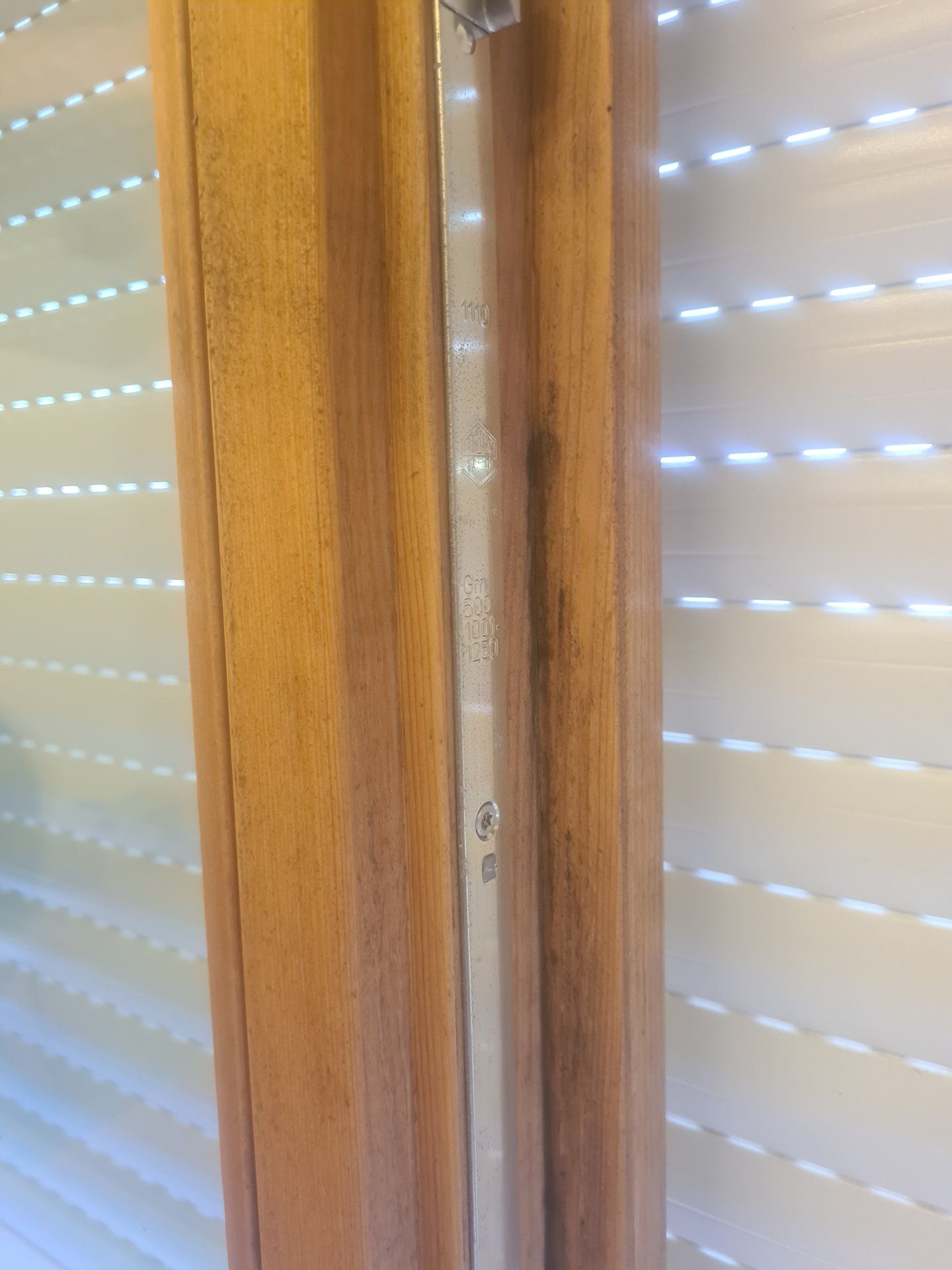

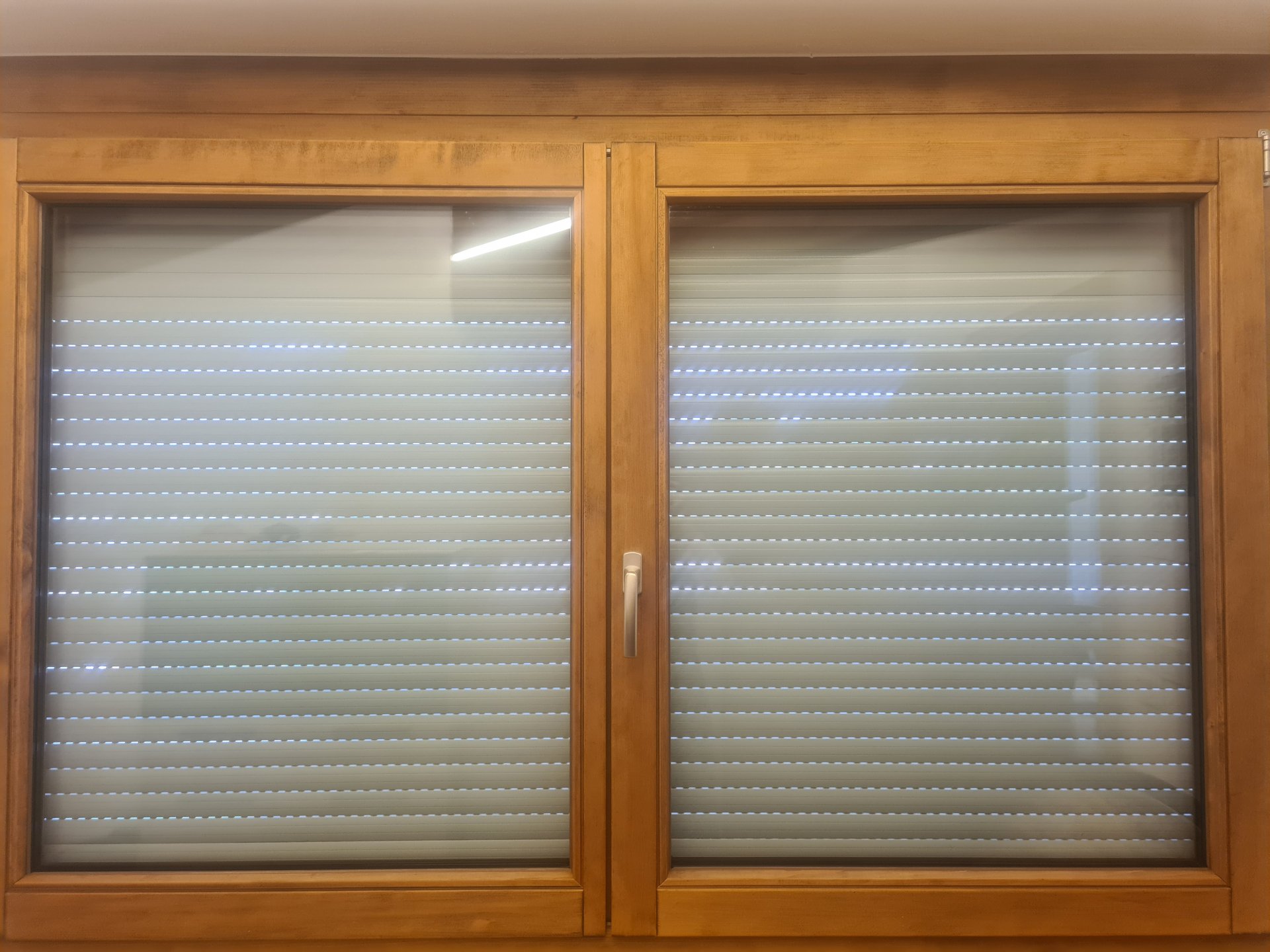

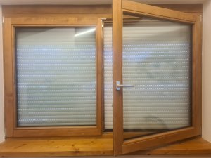

    Hallo Zusammen,
    ich hoffe ihr könnt mir da weiterhelfen.
    Ich habe mehrere Doppelfenster aus Holz (Tischlerarbeit), bei denen ich eine Wärmebrücke (schwarze Stellen am Holz + kaltes Schließblech) feststellen kann bzw. auch ein die Schallisolation unzureichend ist.
    Außerdem rutschen die Gummidichtungen ständig raus.
    Der Tischler behauptet, dass dies normal sei und man müsste sie halt immer wieder nachstecken.
    Zudem sagt er, dass das Glas nicht sehr wertig ist und das nichts mit dem Rahmen zu tun hätte. Jedoch habe ich das Problem bei den einfachen Fenstern nicht.
    Sein Lösungsvorschlag ist nun eine Leiste aus Holz über den Schlitz (Bereich wo die Fenster schließen) anzubringen.
    Ich denke mir, das ist vermutlich besser als nichts, aber ist das wirklich ein vernünftige Lösung bzw. geht das wirklich nicht besser?
    LG Kernchen07

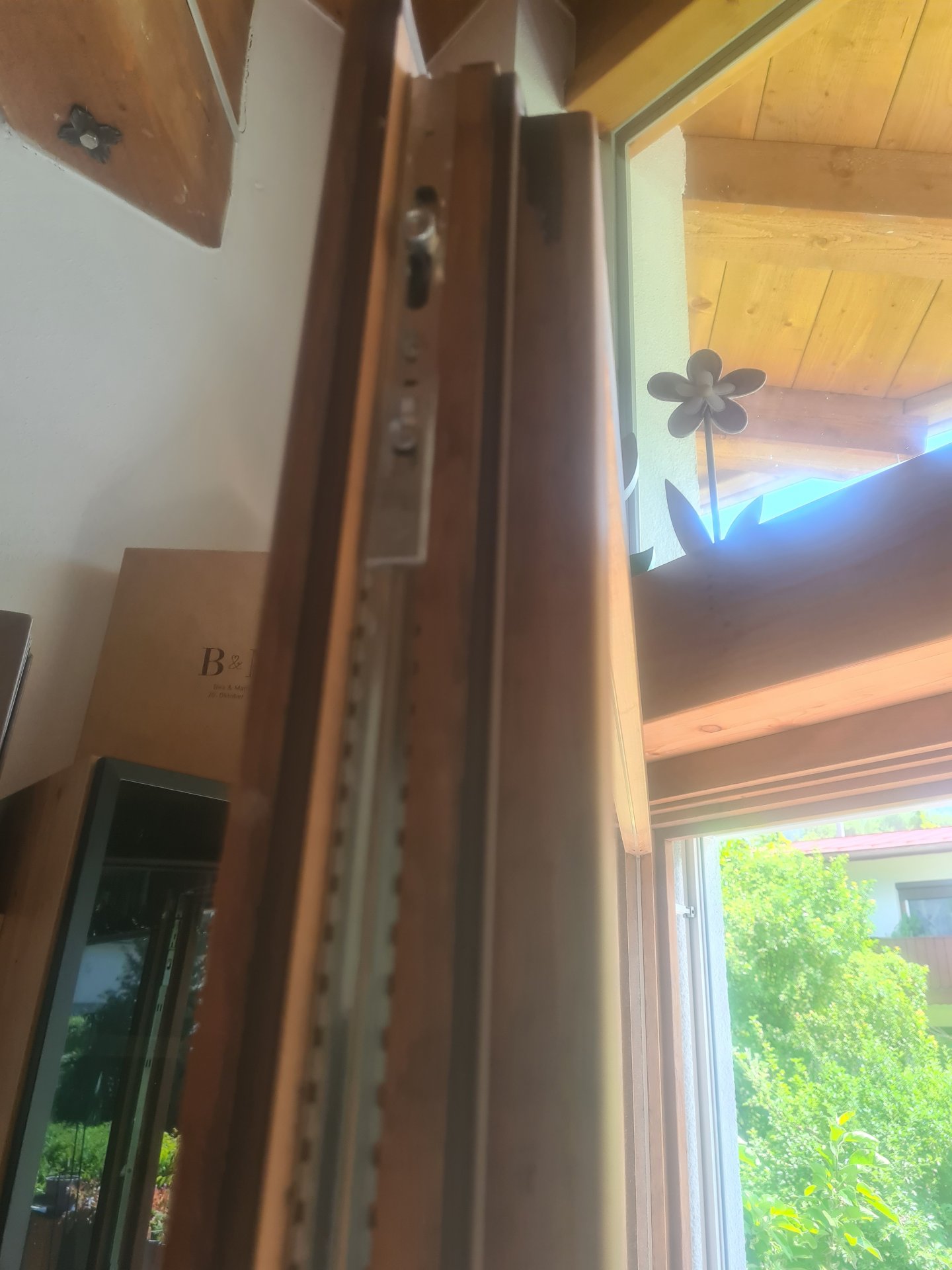

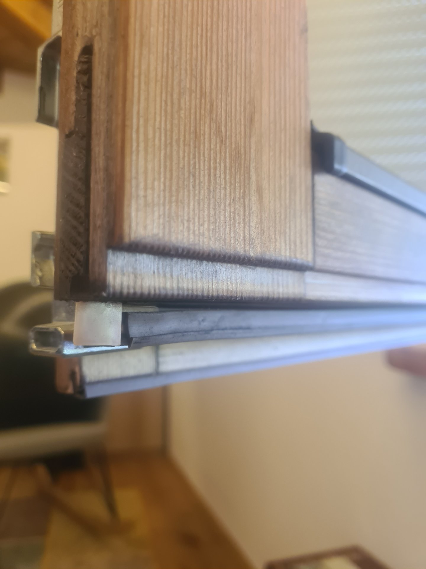

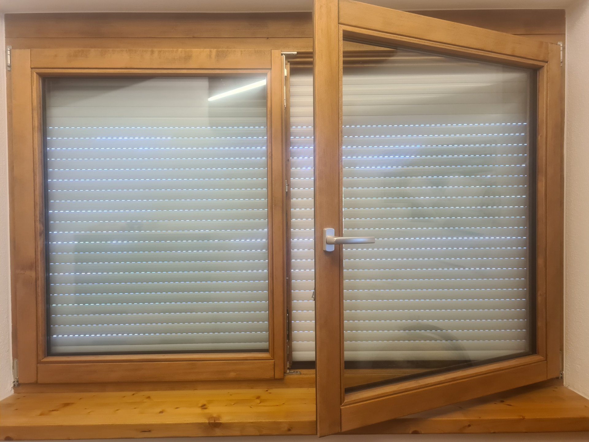

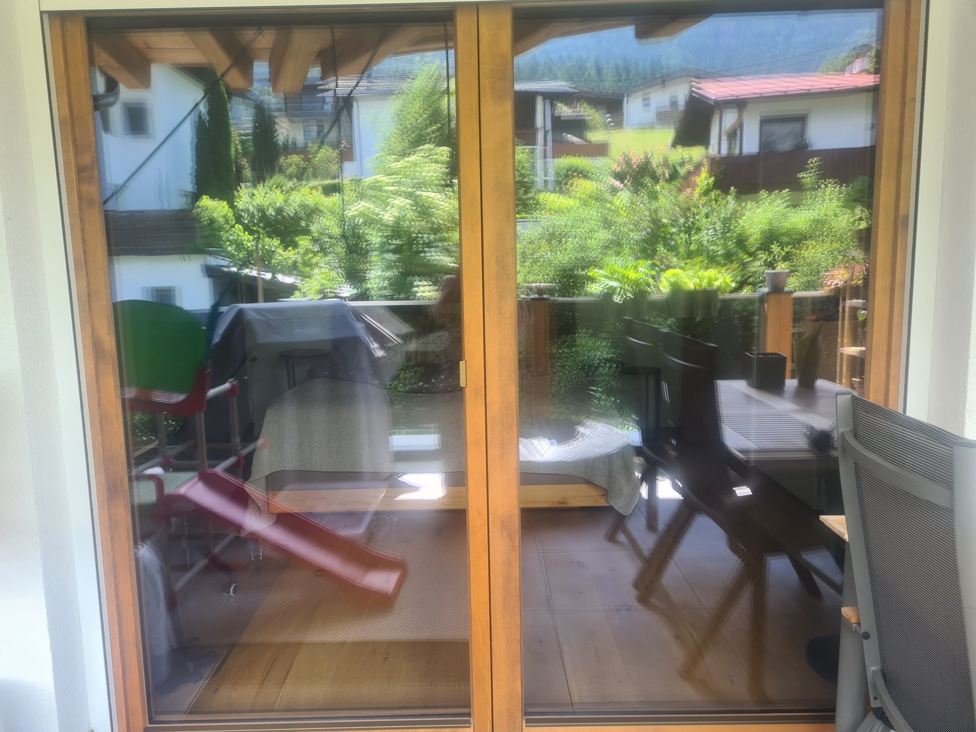

    Ich hoffe, ihr könnt mit den Bildern was anfangen.
    Da seht ihr die Doppelfenster + schwarze Stelle + Gummi, der nach unten rutscht (tut er manchmal in der Mitte des Fensters auch).

    Ah - also "normale" Holzfenster mit 2Scheiben-Isolierverglasung und nix Kastendoppelfenster.
    Dass die untere Dichtung immer wieder rausrutscht zeugt davon, dass er eine zu breite Nut gefräst hat oder nicht die richtige Dichtung gewählt hat.

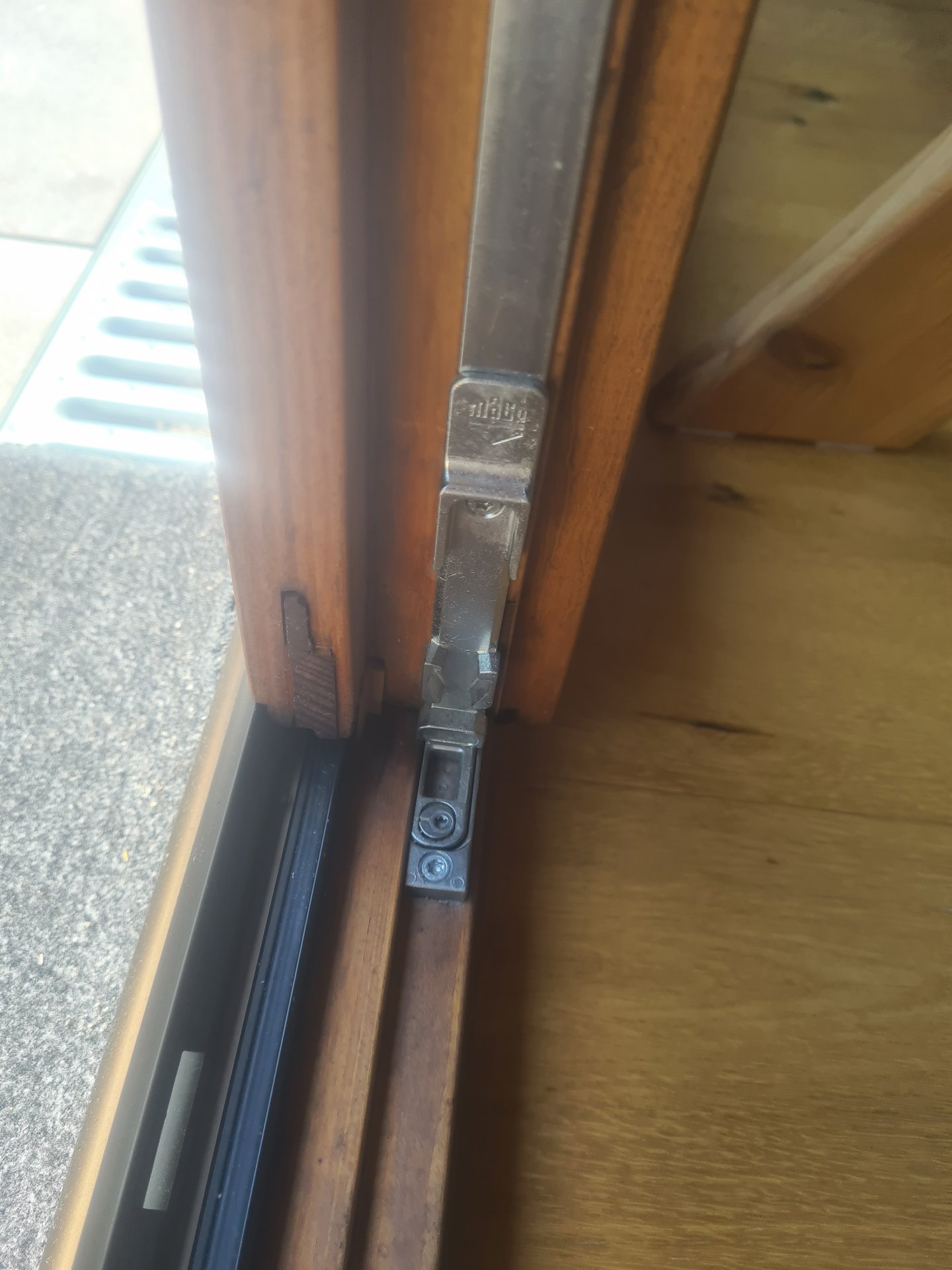

    Ja den Stulp (Überschlag von Gang- und Bedarfsflügel richtig dicht zu bekommen braucht es mehrere einstellbare Rollzapfen. Und wenn die Dichtung dann besser schließt, zieht auch keine feuchtwarme Raumluft bis an den äußeren Überschlag und kondensiert dort und schimmelt.
    Gefühlt oder gemessen?
    War für die Fenster eine Einbruchs-Widerstandsklasse (RC2 oder so) vereinbart worden? Mich würde mal interessieren, wo welche Verriegelungen an den großen Flügeln sind und ob die Dichtung umlaufend ordentlich angedrückt wird (Papierstreifentest!!!).

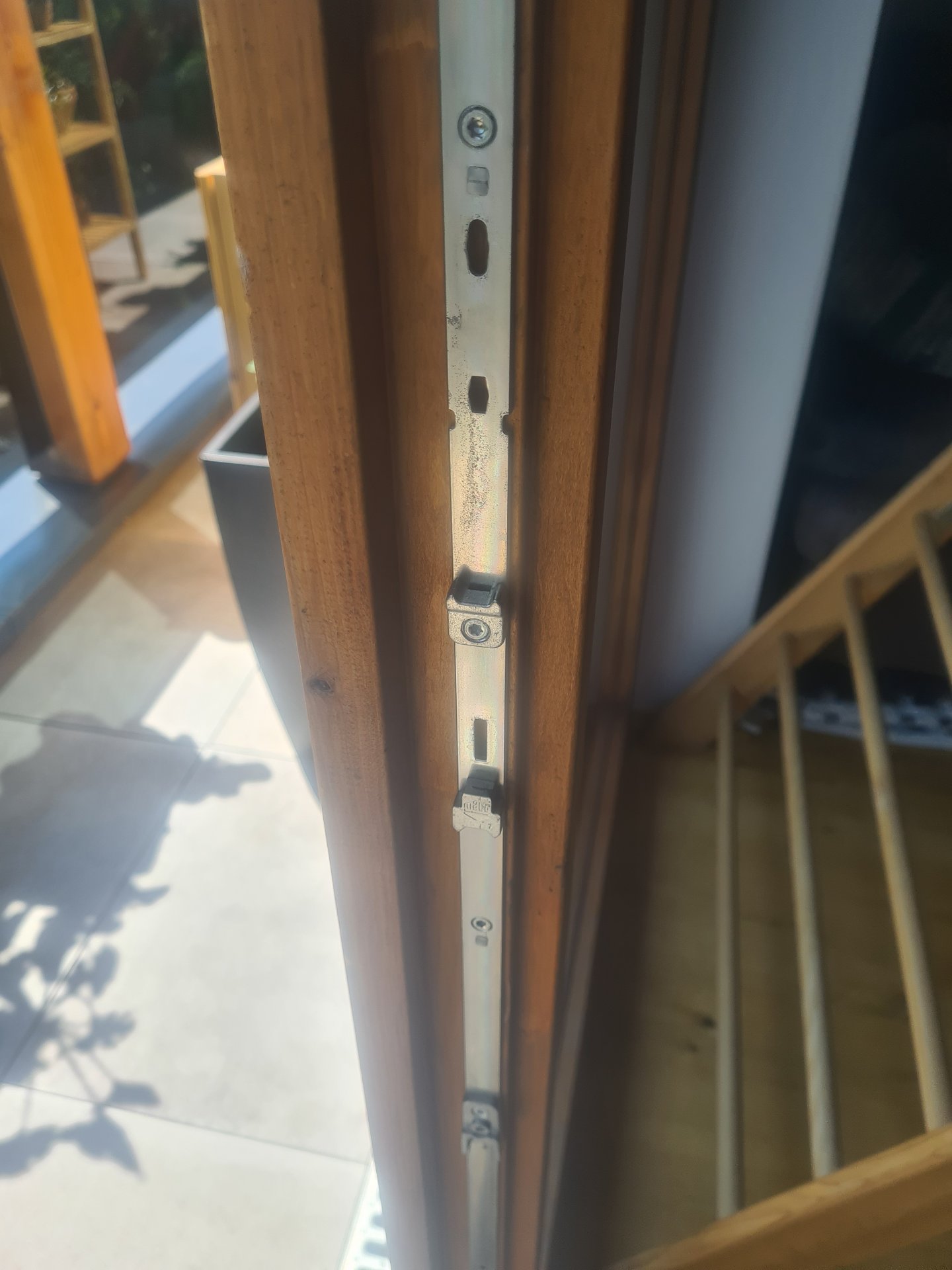

    Das mit der Einbruchswiderstandsklasse kann ich leider nicht sagen.
    Schallisolation - gefühlt. Wir haben den Bericht eigentlich nachgefordert aber leider noch nichts erhalten.

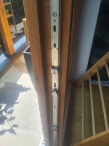

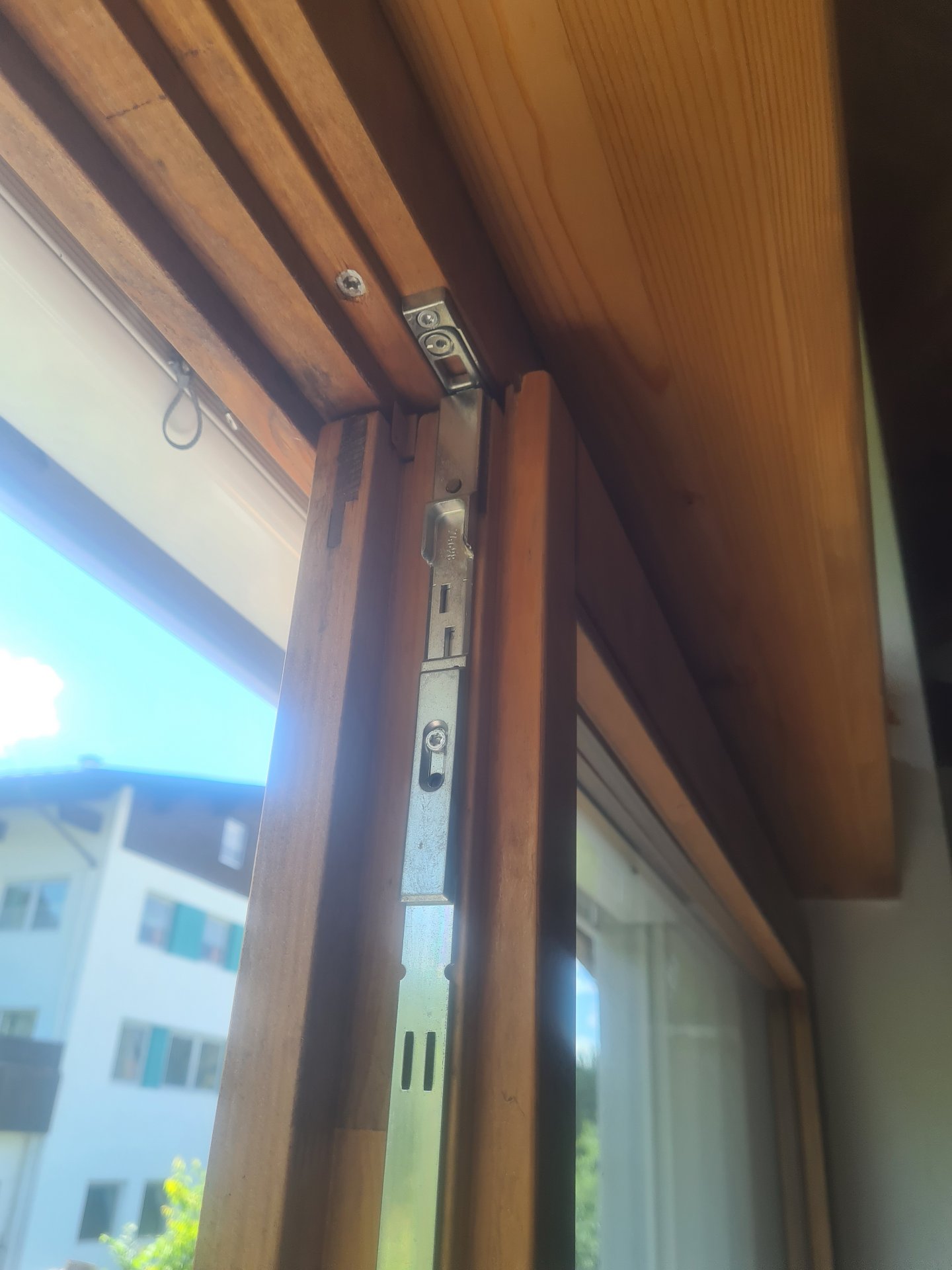

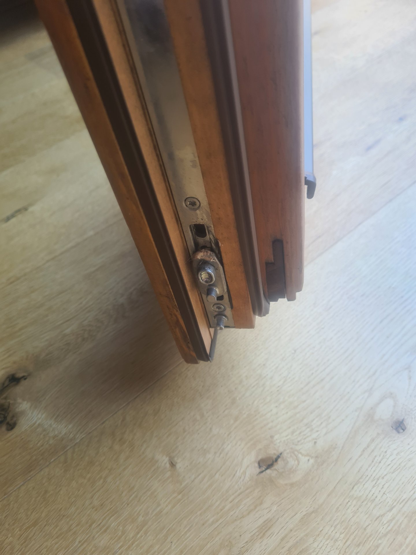

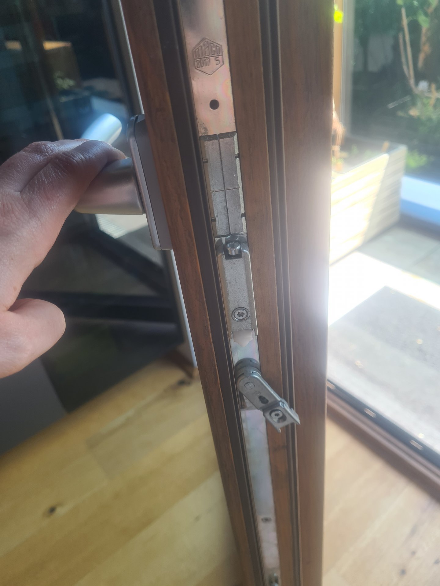

    Verriegelungen sind bei den großen Fenstern in der Mitte, sowie an der Ober- und Unterkante angebracht (siehe Fotos).
    Papierstreifentest haben wir gemacht und die Dichtungen scheinen umlaufend schon ordentlich anzudrücken.

    Das Stulbfenster hat nur zwei Verriegelungen - einmal nach oben und einmal nach unten. Das in der Mitte ist einmal die Fehlbedinsperre (steht schräg ab) und das andere ist der Schapper (mit der Schraube von oben), damit die Tür von außen nur zugezogen werden kann ohne wieder aufzuspringen.
    Wenn die Dichtung nicht fest hält, dann isses wie @BaUT schon schrieb ein Fehler in der Nut oder der Dichtung.
    Die Leiste wird nicht das erhofte Ergebnis erzielen und sieht Besch... aus.
