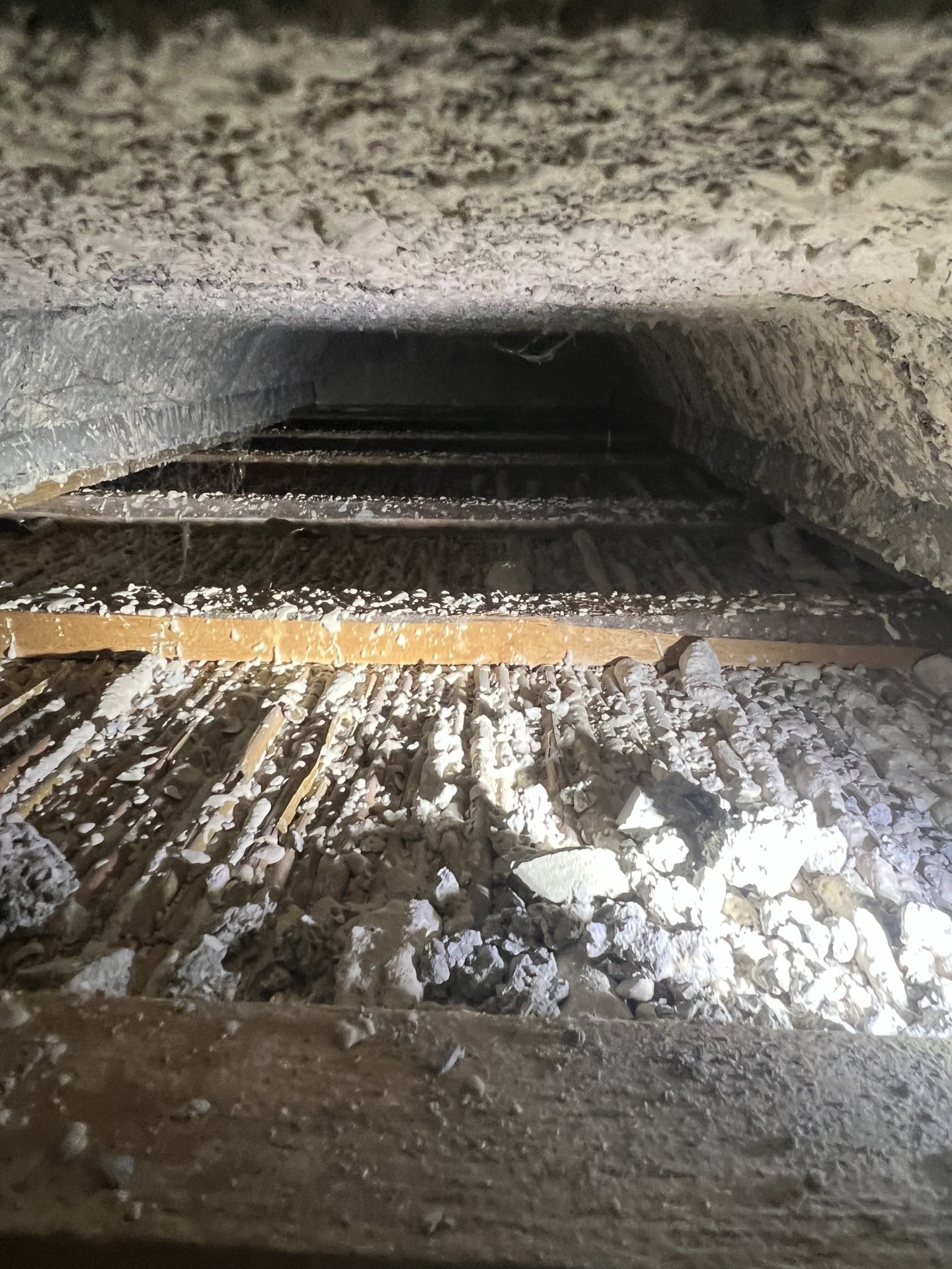

    wir haben ein Problem beim Ausbau unseres Hauses mit der vorhandenen Hohlkörperdecke (zulässige Vertikallasten und Aussteifung) und vielleicht habt Ihr Ideen, wie wir diese lösen können.
    Wir wollen eine Doppelhaushälfte mit zwei Etagen und Speicher energetisch sanieren und noch ein Stockwerk dazu einbauen, also auch Nachverdichten.
    Im EG und Obergeschoss 1 sind Hohlkörperdecken eingebaut, mit Trägerabstand ca. 62 cm. Dazwischen sind Mauersteine mit Gewölbe eingehängt (siehe Foto) und alles ist darüber mit Beton (ohne Querbewehrung) vergossen. Die Gesamthöhe von UK Träger (ca. 11 * 5 cm) bis OK Beton liegt bei 21 cm und die maximale lichte Spannweite beträgt 4,15 m. Darunter ist eine verputzte Schilfrohrdecke, die über Dachlatten an den Trägern befestigt ist, mit einer Gesamthöhe von 6 cm.
    Für die Decke über OG1 (aktueller Speicherboden, ca 80 m2) gibt es keine Angaben für die zulässige Belastung und auch nicht über die vorhandene Bewehrung. Damit ist unklar, ob die zukünftigen Vertikallasten (einschließlich neuer Fußbodenheizung) von der Decke abgetragen werden können und zusätzlich fehlt eine ausreichende Scheibenwirkung, wie unser Statiker betont hat. Folgende Sanierungsmöglichkeiten sind in der Diskussion:
    1. Zusätzliche Holzplattendecke:
    Der erste Vorschlag war, eine zusätzliche Holzplattendecke (Stärke ca 16 cm) mit Distanzhölzer auf die vorhandene Decke aufzusetzen und zu verbinden. Darüber könnten alle Vertikallasten auf die Außenwand, bzw. Mittelwand übertragen werden. Der neue Holzbau kann dann direkt auf die neue Holzplatte aufgebaut werden. Es gibt auch einen besseren Schallschutz, aber wir verlieren ca. 20 cm Raumhöhe. Diesen Vorschlag finden wir nicht gut, da dann die Raumhöhe im neuen Speicher zu stark reduziert wird und wir stattdessen eine mehr als 50 cm starke Zwischendecke bekommen.
    2. Vorhandene Decke überprüfen:
    Eine andere Option wäre, vorab zu prüfen, ob die vorhandenen Träger ausreichend dimensioniert für die Vertikallasten sind. Wir haben dazu einen Belastungstest mit 6 Personen in der Mitte eines Einzelträgers durchgeführt, mit einer Auflast von ca 420 kg (6 Personen) und nur 3 mm Durchbiegung gemessen. Zulässig wären wohl l/250 = 4150/250 =16,6 mm - da könnten noch Reserven sein.
    Wir könnten einen Träger ausbauen (der ohnehin später ausgebaut werden muss) und die vorhandene Bewehrung untersuchen. Mit diesen Angaben könnte ein Stahlbetonbalken dann berechnet werden.
    Die Scheibenwirkung könnte durch eine bewehrte Lage von Aufsatzbeton oder gewichtssparend durch diagonale Zugbänder hergestellt werden.
    3. Neue Träger zwischen die vorhandenen Träger einbauen :
    Dazu müssten die Mauerhohlsteine vorsichtig ausgebaut werden, Auflagerbereiche hergestellt, vorhandene Träger in der Höhe gekürzt und alles mit neuem bewehrtem Aufbeton vergossen werden. Eine filigrane Arbeit, aber das darunterlegende Geschoss wäre bis auf Stützen weitgehend verschont von den Umbauarbeiten. Die an den alten Trägern gehängte Schilfrohrdecke könnte erhalten bleiben.
    4. Komplett neue Decke:
    Aus Holzfertigelementen (dann müsste wohl zusätzlich vorab ein Ringbalken erstellt werden)
    oder als Filigrandecke mit einer endgültigen konstruktiven Gesamtstärke von ca. 18 cm.
    Eine Radikallösung, aber bei der Variante mit Beton könnte auch ein Ringbalken eingebaut werden.
    Für das aktuell bewohnte Geschoss unter der Decke wäre dies eine Herausforderung, aber auch irgendwie machbar.
    Alles ist recht aufwendig und wir suchen die richtige Lösung.
    Speicherausbau und Aufstockungen auf Hohlkörperdecken (ohne Kenntnis der alten Statik) sind gewiss kein Einzelfall. Meine Frage in die Runde ist, ob es hier gute Ideen und praktische Erfahrungen gibt.
    Danke und viele Grüße
    Dieter
    Hohlkörper, darunter abgehängte Schilfrohrdecke:
