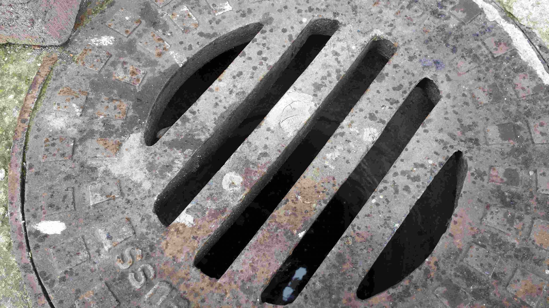

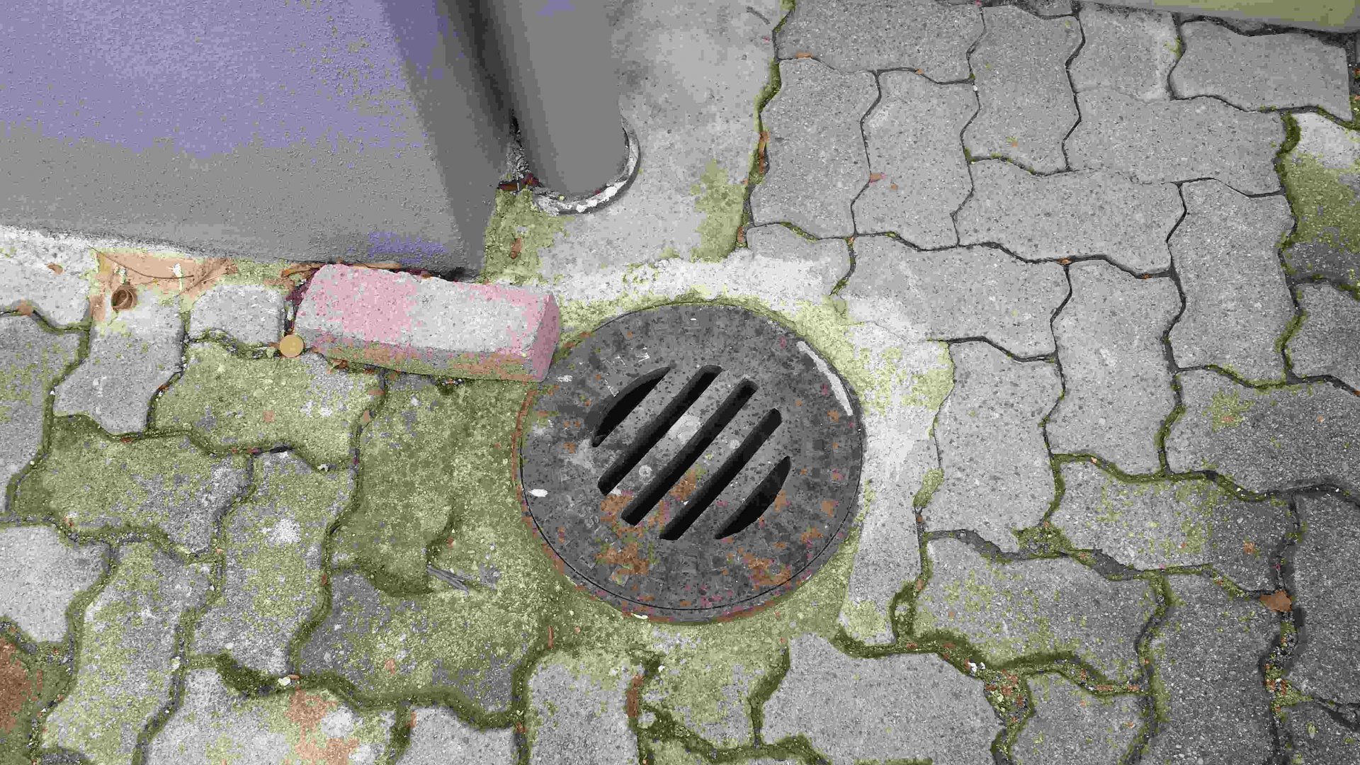

Diskutiere Hofablauf verstopft - was tun? im Sanitär Forum im Bereich Haustechnik; Hallo, mein Hofablauf ist verstopf, was kann ich tun? Anbei zwei Fotos. Abflussreiniger reinkippen? Gruß Darius
    Anbei zwei Fotos.
    Darius

    Deckel auf und Sieb bzw. Laubfänger reinigen?

    Das Bild ist schon mega....
    Niemals mit Chemie, spülen - aber besser nen Profi mal holen.

    Ich denke auch da hilft nur ein Fachmann. Am besten vor dem nächsten Regen holen

    Mechanische Abflußreinigung mit Spirale !!! Keine Chemie !!!
    Selber wirst du ohne elektrische Spirale nicht viel anrichten können .
    Suche dir eine Firma in der Nähe und frage einfach mal nett.

    Kann man vielleicht etwas machen damit nicht alle 2 Jahre jemand mit der Spirale gerufen werden muss?

    aber es scheint sich eine art stein wegen dem kalk der waschmaschine zu bilden, deswegen kann man es mit der elektrischen spirale auch wieder freimachen, da würde doch ein sieb nicht bringen oder?

    Kalkbildung die mit der Zeit auch durch aushärtung (1-2 Jahre) für die Verstopfung sorgt

    Wieso hängt die Waschmaschine am Hofablauf? Keine getrennte Kanalisation bei euch? Wenn da keine Chemie rein sollte, dann sicher auch kein Abwasser aus der Waschmaschine. Gibt es kein anderes Abflussrorh, an das die Maschine, z.B. anderer Aufstellort, angeschlossen werden könnte? Wenn das wirklich der Grund ist, würde das auch die Verstopfung des Rohres verhindern.

    Es hat niemand gesagt das keine Chemie rein darf, die Frage wäre ob Chemie da wirksam wäre, zumal man vor dem Einsatz der Chemie das Wasser nicht aus dem Gulli entfernen kann und es so zur Verdünnung der Chemie kommen würde, außerdem wäre der Kalt oder was es auch immer ist (aus der Waschmaschine) so fest, dass Chemie wahrscheinlich nicht wirken würde, oder gebe es da doch etwas?

    Naja prinzipiell darf man in Regenwasserkanalisationen keine Chemie einbringen, auch nciht aus einer Waschmaschine. Ich wiederhole den Kern meiner Frage: Wieso ist die Waschmaschine daran angeschlossen? Gibt es bei euch keine getrennte Kanalisation?
