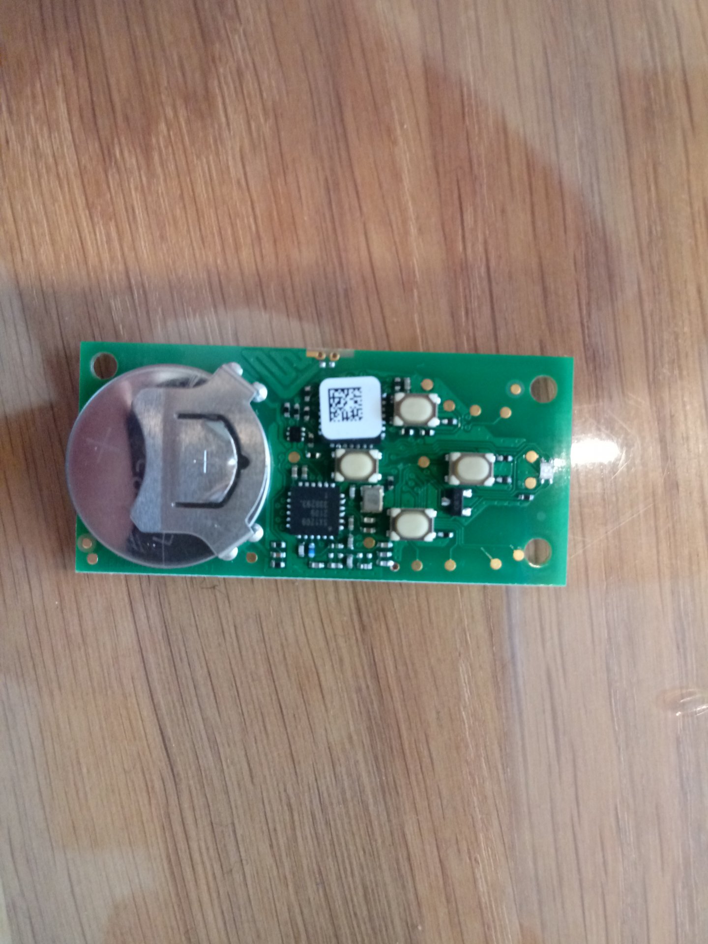

    Hallo Leute,
    trotz Batteriewechsel funktioniert der fast neue Handsender nicht. Die Diode leuchtet nicht mehr bei Knopfdruck. Laut Reparaturanleitung müsste an der Platine etwas defekt/locker sein. Jedoch finde ich keinen Defekt (s. Bild).
    Hatte jemand schonmal das gleiche Problem?
    Besten Dank im Voraus.

    Moin,
    naja Du hast folgende Möglichkeiten:
    1. Schnapp Dir Dein (gutes) Multimeter und ggf. Oszi. Und dann misst Du alle Bauelemente durch. Deren Funktion bzw. Pinbelegung wirst Du nachschlagen müssen. Ein ggf. kaputtes Element musst Du auslöten und dann durch ein Baugleiches ersetzen. Zusätzlich kannst Du die Leiterbahnen durchmessen (Durchgang und Kurzschluss). Ich schätze einen massiven Zeitaufwand! Wenn ein einzelnes Bauelement auf dem PCB "abgepfiffen" ist kann man das häufig gut von Außen erkennen (Farbe/Form). Aber hier kann niemand durch ein Foto sagen, wo der Defekt liegt. Das musst Du mühselig selbst rausfinden.
    1b.: jetzt fallen mir doch noch "einfachere" Lösungen ein: Batterie wirklich neu und hat auch Spannung (Messen!)? Ich würde bei der Fehlersuche als erstes mit dem Mulitmeter die Spannungsversorgung durchmessen: also verfolge die Leiterbahnen von der Batterie, soweit Du es schaffst und miss dort, ob Spannung anliegt.
    2. Du nimmst Deinen "fast-neuen" Sender und schickst Ihn ein bzw. gibst Ihn demjenigen, der ihn Dir verkauft hat und bittest aufgrund der Gewährleistung um Ersatz.
    3. Die Gewährleistung ist abgelaufen und Du kaufst einen Neuen.

    Wer mit einer solchen Frage um die Ecke kommt, hat weder ein Multimeter, noch kann er damit umgehen. Und da müssen auch keine Leiterbahnen und Bauteile (die man weder kennt noch richtig sieht) geprüft werden.
    Heißt was genau?
    Hat funktioniert, Batterie leer, Batterietausch, funktioniert trotzdem nicht mehr?
    Hat der Sender überhaupt schonmal an Deinem Tor funktioniert?
    Die müssen doch auch angelernt, codiert werden!
    Reparaturanleitung für einen Handsender?
    Die würde ich gerne mal sehen.

    ich wollte deutlich machen, dass es keinesfalls trivial ist auch so kleine Platinen zu "reparieren". Für den Laien ist es unwirtschaftlich! auch die FB zu einer Fa. zu bringen. Dennoch halte ich den beschriebenen Weg für gangbar im heimischen Keller.
    Kann Drivers Hinweis zum Anlernen nur bestätigen, aber auch das halte ich für unwahrscheinlich: Die FB war ja auch vor dem Batteriewechsel angelernt und es scheint ja vorher eine LED geleuchtet zu haben.
    Wo meine Hinweise wohl etwas missverständlich formuliert waren. Nochmal deutlich: Lösung 2. oder 3. sind für Dich die Richtigen!

    Ich sehe da lauter SMD Bauteile. Ich würde gleich mit 1b - 3 weitermachen. :D
    (1b nur soweit es die Batterie angeht)

    Wenn man von der Materie Ahnung hat, kann man da schonmal „drüberschauen“, Lötstellen, Transistor/Diode und Frequenz, mehr als zu prüfen, ob 3V anliegen, sehe ich beim TE jedoch nicht.
    Und wenn ich die Lötstellen genauer betrachte, wurden einige schon nachgelötet oder gar Bauteile getauscht.
    Speziell der „große Käfer“ und der „6-Piner“ oben.
