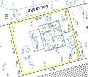

    Wir bauen ein Einfamilienhaus (schlüsseltfertig) und hatten kürzlich das Planungsgespräch.
    Unter anderem ging es um die Höheneinordnung des Hauses im Gelände. Wobei ich nun sehr verunsichert bin.
    Folgende Höhen sind bekannt:
    Oberkante Straße (geplant) vor Haus: 120,80 m
    Kanaldeckel Straße: 120,26 m - 120,62 m
    Geländehöhe, wo Haus gebaut werden soll: ca. 120,26 m
    Nun will der Planer von uns die Höheneinordnung OK FFB, sprich Oberkante Fertigfußboden, wissen.
    Folgende Angaben liegen uns weiterhin vor:
    Fußbodenaufbau: 18,00 cm
    Höhe Bodenplatte: 16,00 cm

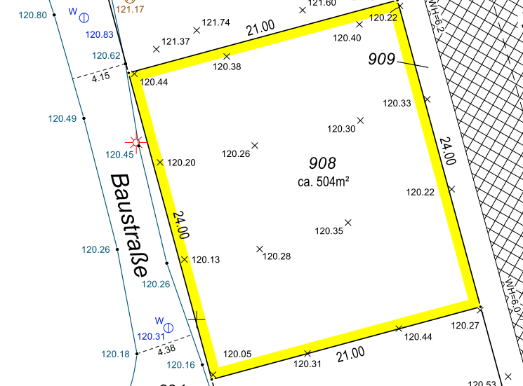

    Allgemein habe ich gelesen, dass OK FFB ca. 30 cm über Gelände liegen sollte. Nun hat die geplante Straße jedoch eine Höhe von 120,80 cm, sprich gut 55 cm über Gelände. Der Planer empfiehlt die OK FFB mindestens auf Höhe Straße, wenn nicht sogar 10 - 15 cm höher festzulegen. Damit wären wir mindestens 65 cm über dem Gelände. Wenn ich den Lageplan (angefügt) richtig lese, liegt der Kanaldeckel direkt vor dem Haus bei 120,45 und somit 35 cm unter der Straße. Ist das realistisch?
    Genügt die Anordnung OK FFB auf 120,80 cm, oder sollte man tatsächlich über Straßenhöhe liegen, wenn auch das restliche Grunndstück weit darunter liegt?
    Einerseits ist die Geländehöhenregulierung ein erheblicher Kostenfaktor, andererseits bauen wir wahrscheinlich nur einmal... Und wenn das Haus erstmal festgelegt ist, lässt sich hier nichts mehr ändern...
    Daher bin ich über Ratschläge mehr als dankbar.
    Ich habe als Anlagen mal die Höhenangaben zu Gelände und Straße, sowie die Anordnung des Hauses im Gelände beigefügt.

    also wichtig sind die Schachthöhen zwischen den beiden Schächten an denen ihr das Abwasser anschliesst.
    Fiktiv:
    Schacht A auf 0m, Schacht B auf 1m. Wasser äuft von B nach A. Ihr seid auf 0,5m.
    Schacht A ist zu, dann habt ihr Wasser im Haus.
    Wenn ihr auf B+ 10cm seid, dann kommt das Wasser zu B raus, bevor es bei euch rausdrückt.
    Die 120.45 sind ein Höhenpunkt von was auch immer und das Symbol ist kein Schacht, sondern eine Laterne :-)
    Alternativen zur Aufschüttung ist die Hebeanlage. Die Rückstauklappe scheidet hier eigentlich aus,
    da ihr im EG ja sicher nichts untergeordnetes habt.

    Welches Symbol representiert dann auf dem Lageplan die Schächte bzw. Kanaldeckel? Der Planer hatte eine Höhenangabe von 120,26 m und 120,62 m herausgelesen.

    also in den Plänen sind keine Kanäle dargestellt.
    Da solltest du mal nachfassen. Irgendjemand muss die ja haben.
    In dem Plan sind dann Leitungen für Abwasser und Regenwasser in der Straße dargestellt.
    KD=Kananldeckel KS=Kanalsohle oder vielleicht auch SD oder SS für Schachtdeckel und Schachtsohle.
