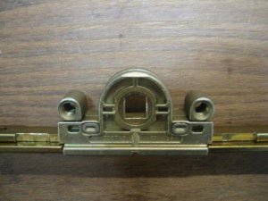

    an unserer Terassentür Marke REHAU ist das Getriebe am Schliessmechanismus defekt. Leider ist die Türe geschlossen, so dass ich diese nicht aufmachen und reparieren kann.
    Hat jemand eine Idee oder Ahnung, wie ich die Türe öffnen kann um das Getriebe zu wechseln?

    Da geht leider nichts mehr zu drehen. Habe den Griff abgeschraubt. Das komplette Getriebe ist dann im Rahmen nach unten gerutscht da es vollständig zerbröselt ist.
    Die Firma die es vor 16 Jahren eingebaut hat, habe ich schon mal kkontaktiert. Die müssen erst mal klären, ob es noch Ersatzteile gibt und dann herausfinden wie man die Türe öffnet ohne diese zu zustören.
    Wenn also jemand noch eine erfolgversprechende Lösung hat, wäre ich echt glücklich.

    das Getriebe müsste ungefähr so aussehen wie in dem Bild
    Wenn das wirklich gebrochen ist und weggerutscht ist, solltest du VORSICHTIG mit Hammer und Meissel/Schraubenzieher/Durchschlag oder ähnlichem versuchen können die Schubstange in die richtige Richtung zu bewegen.
    Achtung das ist seitenverkehrt, wenn du zum Öffnen den Hebel nach unten drehen musstest -> Stange nach oben schlagen
