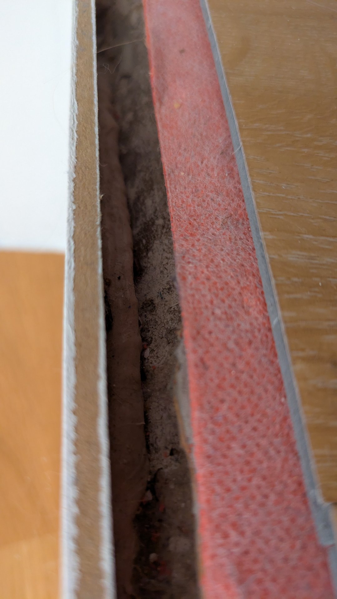

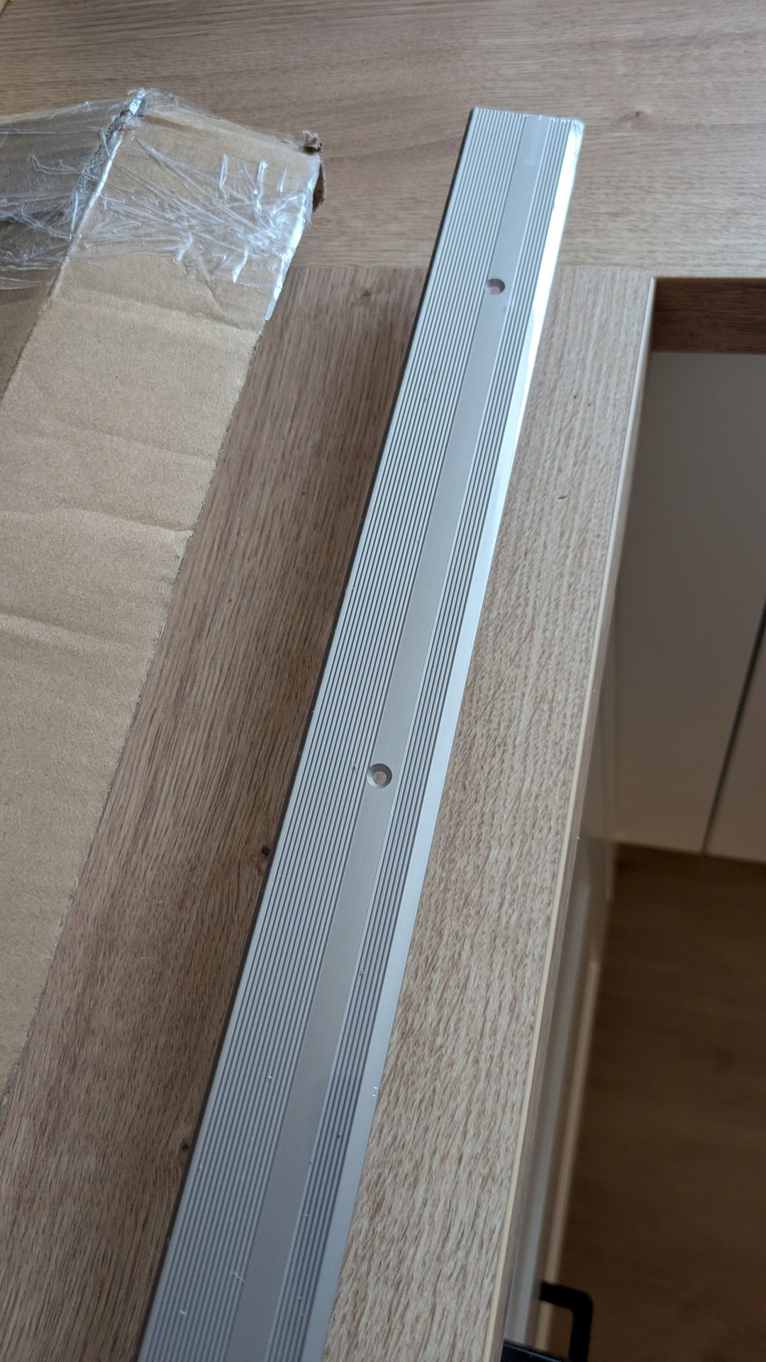

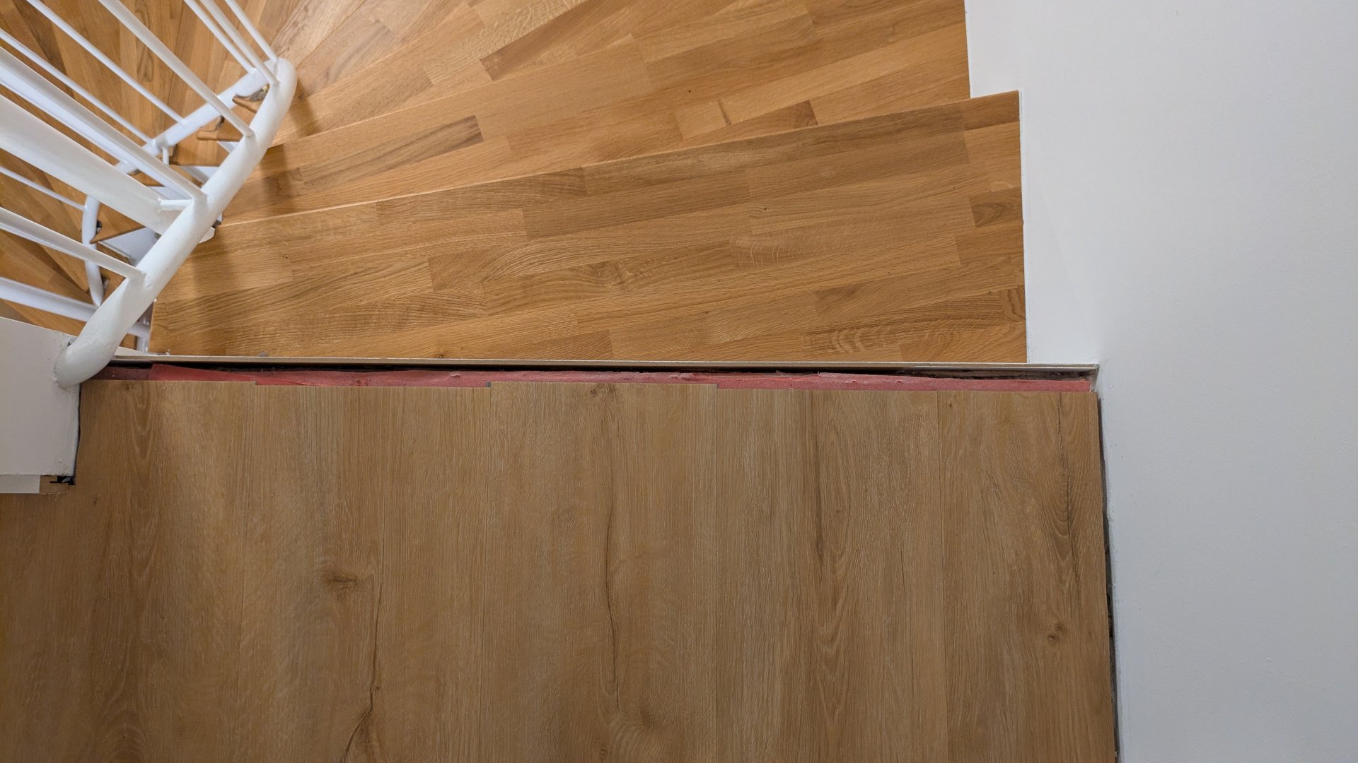

    Hi zusammen,
    siehe Bilder. Ich würde gerne das gezeigte Treppenkantenprofil anbringen. Aber zwischen Treppen Stellstufen Kante und Ende Vinyl ist kein Material in das ich die Löcher für die Schrauben/Dübel bohren könnte...!
    Was würdet ihr hier tun? Ich denke ich müsste da etwas einfüllen was hart genug wird um da reinbohren zu können? Nur was? Oder doch ganz anders?
    Danke für jede Idee dazu.

    Danke für die Idee schonmal.
    Aber ich brauche mehr als 27,7mm Breite. Und wie ich den Schraubkanal da jetzt noch drunter bekommen würde - kein Plan.
    Also suche ich weiter...
    Jede Idee willkommen!

    Wer hat denn den Beleg verlegt? War das eine Firma? Dann sollen die sich Gedanken machen.
    Wenn Du selber, dann musst Du kreativ werden. Hast Du noch genug von dem Belag? Könntest Du an der
    Stelle neu verlegen und sauber bis zur Kante ziehen.

    Oh wie lange hab ich nach diesen 70er Profilen gesucht!! Danke :))

    Ungebohrtes Profil kleben.

    Ja...aber welches konkret? Finde keines in den Dimensionen zum Kleben....
