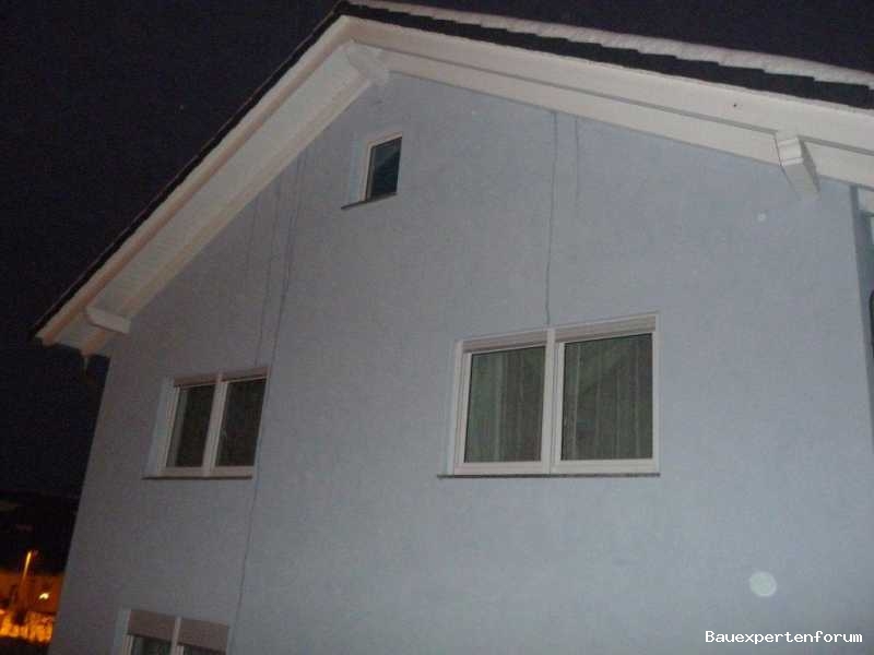

    Hallo,Ich habe ein Problem,bei dem Tauwetter fließt das Schwitzwasser über die Fassade, kann mir einer sagen was da schief gelaufen ist. Das Dach ist mit Minerallwolle gedämmt(Zwischensparrendämmung).Das Haus wurde Schlüsselfertig gebaut und ich habe das gefühl das die Baufirma nur nach Ausreden sucht.

    innen liegt doch ein sparren direkt vor der wand (mach mal ein bild wo man die ersten drei sparren sieht und ein bild innen an der gleichen stelle wo aussen die feuchten stellen sind und von der dachfläche im ortgangbereich von aussen).
    vermutlich zwischenraum sparren wand nicht gedämmt, dampfsperre innen falsch angschlossen, keine dämmung auf der wandkrone usw.

    Oder schlicht fehlende Luftdichte.
    Wurde ein BlowerDoorTest gemacht???
    Wenn nein - nachholen

    Soweit ich weiß wurde zwischen der Wand Sparren nicht gedämmt. Würde es helfen wenn ich mit Bauschaum die Lücke Abdichte ?

    wenn Du
    selber mit Bauschaum ( ist der nicht bereits rezeptpflichtig?) hantierst, solltest Du vorher Deine Bauverträge als Füllstoff verwenden, da diese dann sowieso eine Bereicherung der Blauen Tonne wären.
