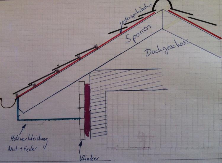

    Hallo, ich habe vorab mal eine Frage,
    Ich möchte mein Dach ausbauen und mit Mineralwolle dämmen.
    Es handelt sich um ein verklickertes Haus.
    Mein Problem ist folgendes;
    Mein Dach endet in einer Art Dachkasten aus Holz, dieser Holzkasten ist nicht luftdicht (nut&feder). Meine Sparren liegen auf dem Dachbodenkranz auf und gehen dann weiter in den Holzkasten. Die Klinker enden auch im Holzkasten.
    Jetzt meine Frage ; soll ich den Holzkasten voll mit Dämmwolle stopfen, oder die Klinker nach oben ziehen mittels Ytonsteinen oder reicht es aus ein Holz auf die Klinker zu setzen damit mir die Wolle nicht nach unten rutscht, oder ich mache evtl nur ein Lochblech auf den Klinker bzw. Zwischen die Sparren. Und soll oder muss ich das ganze dann luftdicht machen, oder soll ein Luftspalt bleiben. Meine Unterspannbahn ist zusätzlich im First geöffnet.

    Dann muß auf jeden Fall eine funktionierende Hinterlüftung bleiben. 2 cm stehen in der Regel, 4 cm sind realistisch und praktikabel..
  7. Boobby
    Boobby
    10.03.2014
    16
    Feinwerkmechaniker
    Ulm
    Ja hatte 4 cm geplant. Mein Problem bezieht sich aber eher auf den Abschluss des Daches also der Holzkasten. Ob ich den sozusagen zumachen soll, aber eher wohl nicht, wenn ich eine Hinterlüftung benötige.
    Ist es dann ausreichend, wenn ich das Lochblech montiere bzw. ein "Holz" mit 4 cm nach oben zur Folie abstand damit die Luft durch zirkulieren kann.

    Gesimskasten nicht vollstopfen! Ausenwand - nicht Klinker - + 30cm überdämmen. Luftschicht vom Klinker nicht verstopfen.

    Also auf den Klinker nix drauf. Und nach meiner innen Hauswand 30 cm weiter nach außen dämmen??? Seh ich das so richtig ???

    Wenn du keine Lüftungsöffnungen unter deinem Gesimskasten hast, dann nicht. Ja. 4+11 macht 15cm, verbleiben noch mal 15cm sollte die Fassade mal gemacht werden. Was bei Klinker zwar irgendwie sinnlos erscheint, aber man weiß ja nie. Außerdem wird die Innenwandecke "etwas" abgemildert. Besser wäre natürlich die Stirnseite deiner Innenwand auch zu dämmen. Wenn's am Ende aber nur 10 cm in der Senkrechten sind, naja dann ist das auch alles vergebene Mühe.

    Dämmung Klinker und Dämmung Dach sollten aneinander anschließen. Luftdichtigkeit auf der Innenseite muß sauber geplant werden, Hinterlüftung auch

    Aha. Jetzt verstehe ich das ganze!!!
    Es ist aber ok, wenn ich ein Lochblech oder ein Brett anbringe damit mir die Dämmung nicht in den Kasten rutscht?
    Ja die Innenseite ist geplant mit einer Dampfsperre auszuführen.
    Das die Interspannbahn oben am First geöffnet ist, ist so denke ich, auch gewollt, das evtl. Feuchte die Auftreten sollte , entweichen kann ?!?

    Du kannst eine Rutschbremse an der Traufe anbringen, wenn du die Dämmung aber passend einbaust rutscht da nix...
    Unterspannbahn gehört an der First geschlitzt, also eher 5 cm auf jeder Seite fehlend...

    Kannst du machen, wenn du die Dämmung richtig verarbeitest, dann rutscht da aber nichts mehr.
    Wirklich geplant? Oder nur vorgesehen? Ich hoffe du bist dir der Schadensträchtigkeit deines Handelns bewusst. Mit mal eben bissel Wolle reinstopfen und ne Folie antackern ist es nicht getan ;)
    Vermutlich, da der Spitz unbewohnt und daher kalt ist, richtig? Die Öffnung brauchst du so oder so, für deine Belüftung oberhalb der Wärmedämmung. Dazu noch die geeignete Größe an Zuluft an der Traufe. Welche Dachneigung hat deine Kiste überhaupt?

    Ja genau ca. 5 cm vor dem First ist sie offen.
    Perfekt!!! Ich danke euch vielmals !!!
