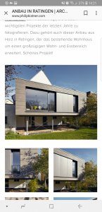

    Hallo zusammen!
    Da ich und mein Mann in einer kleinen Wohnung im zweiten Stock im Haus bei den Großeltern wohnen, haben wir überlegt anzubauen. Jetzt habe ich mir schon viele Gedanken darüber gemacht und im Internet einige Methoden auf Bildern gefunden und ich habe mir so etwas wie auf dem Bild unten vorgestellt, eventuell mit einem Fundament, oder eben nur dort wo die Pfeiler/Stelzen stehen das mit Beton zu gießen. Wir haben an einen Anbau von ca 2 Zimmern und eine Erweiterung des Bades gedacht von insgesamt ca 40-50 Quadratmetern gedacht. Bei meiner Oma befinden sich auf der Hausseite nur Bad und Speisekammer, also macht es nichts wenn Schatten in das Haus fällt.
    Gibt es hier vielleicht jemanden der damit bereits Erfahrungen gemacht hat und/oder mir sagen kann was sowas ca kostet?
    Vielen Dank schonmal, viele Grüße!

    Rechne mit mind. 150.000 EUR, nach oben keine Grenzen.

    So wie auf dem Bild ist das 1. sauteuer, 2. fraglich ob der Bebauungsplan mitspielt und 3. fraglich ob es den Wert der Gesamtimmobilie überhaupt erhöht. Schließlich kauft einem den Anbau niemand ohne das Haus ab.

    Also das wäre, dann ja wahrscheinlich eine Leichtbau aus Stahl oder Holz. Es gibt ja Fertiganbieter die solche Häuschen normalerweise ebenerdig einfach mit einem Kran abladen und auf ein Streifenfundament stellen. Die oben genannte Zahl klingt schon realistisch, je nachdem geht das vielleicht auch günstiger.
    z.B. Casa APH80
    oder Du nimmst einen umgebauten Überseecontainer, das ist doch gerade voll modern. z.B. Studentenwohnheim von Holzer Kober Architekten

    Mein erster Gedanke wäre auch ein Blick in den Bebauungsplan.
    Baugrenzen, Bauweisen und Geschossflächen wären da meine erste Prüfung bevor ich
    auch nur über einen Entwurf nachdenken würden.
