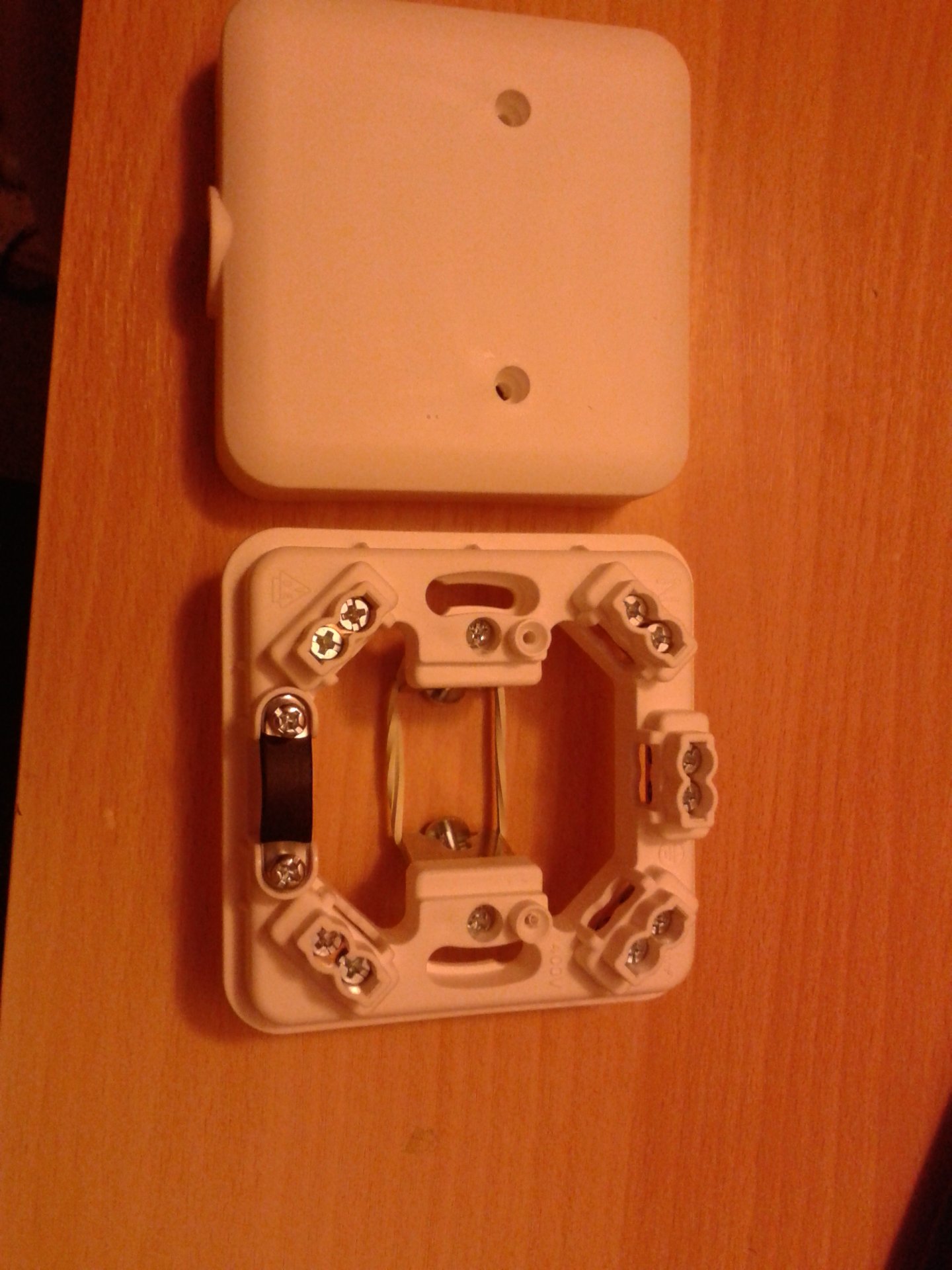

    Diese ist wohl lt. Verpackung für Aufputz- und Unterputzmontage geeignet. Die Unterputzmontage ist soweit klar. Hier wird die Herdanschlußdose auf eine eingeputzte Dose gesetzt und die Kabel aus der Wand vom Unterverteiler von innen an die Dose angeschlossen. Ich möchte aber eine Aufputzmontage durchführen. Die Herdanschlußdose hat aber nur einen "Ausgang" und somit nur eine Zugentlastung für das Herdanschlusskabel. Wo führe ich das Kabel vom Unterverteiler bei Aufputzmontage ein ? Im Netz habe ich gesehen, das es Dosen mit 2. Zugentlastung, also "Ein-" und "Ausgang" gibt. Dort muss dann am Gehäuse bei Bedarf ( Aufputzmontage ) etwas rausgebrochen werden.
    Aber meine Dose ist doch auch für Aufputzmontage geeignet oder nicht ?
    Beide Kabel durch die eine Zugentlastung ist ja wohl eher Pfusch ? IMG_20170906_202721[1].jpg

    Sieht mir nicht nach AP-Dose aus.

    Was willst da noch für Ideen hören? Wenn da kein zweiter Eingang ist, ist es keine AP-Dose...
    Geh zum rötlichen Elektriker und kauf dort eine richtige Dose.

    Auch wenn bei diesen Dosen AP-Geeignet steht, ist es imho Pfusch.
    Keine Abdeckung zum Untergrund. Diese Montage ist also nicht auf brennbarem Untergrund (Tabepte, Holz) geeignet.
    Keine saubere Einführung der Zuleitung.
    Ich würde da eher zu sowas greifen:
    Merten 521044 Geräteanschlussdose
    ABL Sursum 2505010

    Natürlich ist die Dose grundsätzlich AP geeignet!
    Kabel kommt aus der Wand, wird von hinten in die Dose eingeführt. Wofür eine Zugentlastung? Das Kabel ist in der Wand eingemauert, die Dose wird auf die Wand gedübelt. Zugentlastung ist für das Herdkabel.
    Keine Frage, daß es sich hier im Baumarktqualität handelt. Doof natürlich, wenn man eigentlich sowas wie eine Verteilerdose gebraucht hätte, weil das Anschlußkabel auf der Wand liegt.

    Danke für die Antworten.
    Ich werde mich wohl nach einer anderen Dose umschauen.
    Verteilerdose bzw. Geräteanschlussdose ist wohl die beste Lösung.

    Wie ist jetzt eigentlich Deine Zuleitungssituation?
    Kommt die Leitung (5x2.5mm² ??) auch auf Putz daher? Mach mal ein Foto von dem Platz, wo Du die Dose montieren möchtest.

    Wir bekommen eine neue Küche. Ich habe mir daher vor einem Jahr von meinem Elektriker eine neue Zuleitung aus dem Sicherungskasten im Keller nach oben in die Küche ziehen lassen. Die Dose konnte damals noch nicht gesetzt werden, da die alte Küche noch aufgebaut war. Es war bisher 4x1,5 mm² verlegt und mittels klassischer Nullung angeschlossen. ( 3 Phasen und Schutzleiter )
    Die Küche ist jetzt abgebaut, ich sitze nun in einem leerem Raum und warte auf die Küchenmonteure.
    Die neue Leitung ( 5x2,5mm² ) kommt jetzt aus ein Loch im Fußboden nah an der Wand. Ich habe jetzt noch ca. 20 m Kabel auf dem Fußboden liegen. Der Herd soll dann aber ca. 3 m von dem Loch stehen. Zum Einputzen ist zu spät, da schon tapeziert. Außerdem ist dann sowieso alles hinter den Schränken verschwunden. Der Plan ist zumindest einen Kabelkanal über die Fußbodenleiste zu montieren. Am Ende des Kabelkanals soll dann die Dose. Ich könnte theoretisch das letzte Stück vom Kabel nach dem Kabelkanal einputzen und evtl. noch über Kabelschellen extra an der Wand fixieren. Dann wäre auch die gekaufte Dose nutzbar. Das gefällt mir aber selbst nicht, dann lieber ne ordentliche Aufputzdose oder Geräteanschlussdose.

    Was ist es für eine Leitung? Starr oder flexibel?
