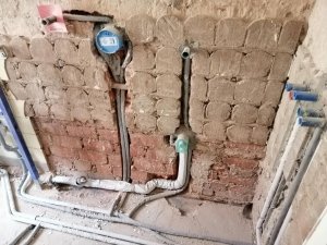

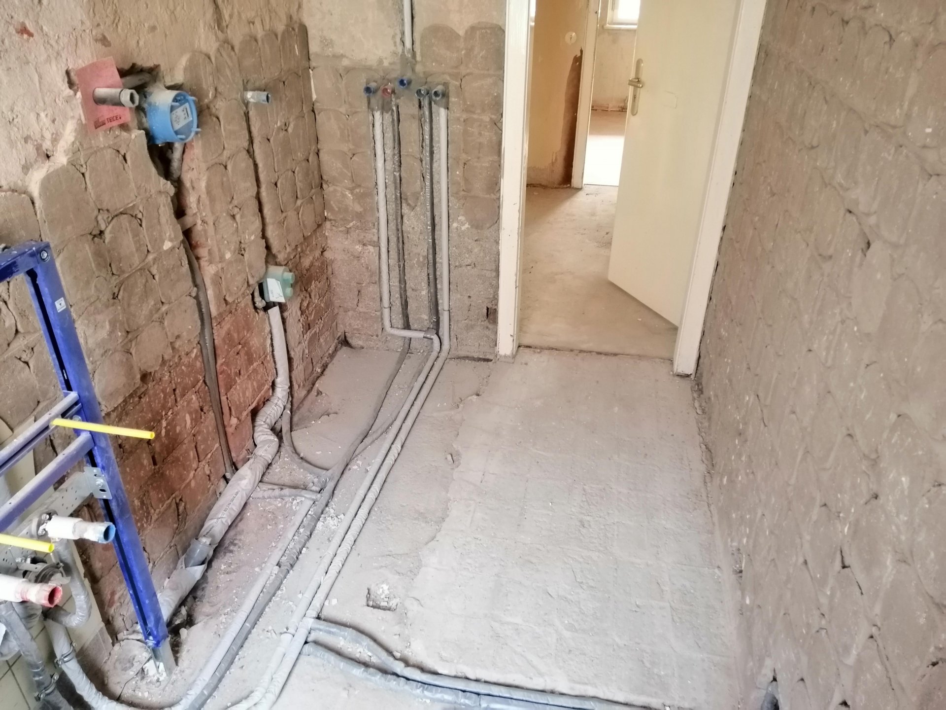

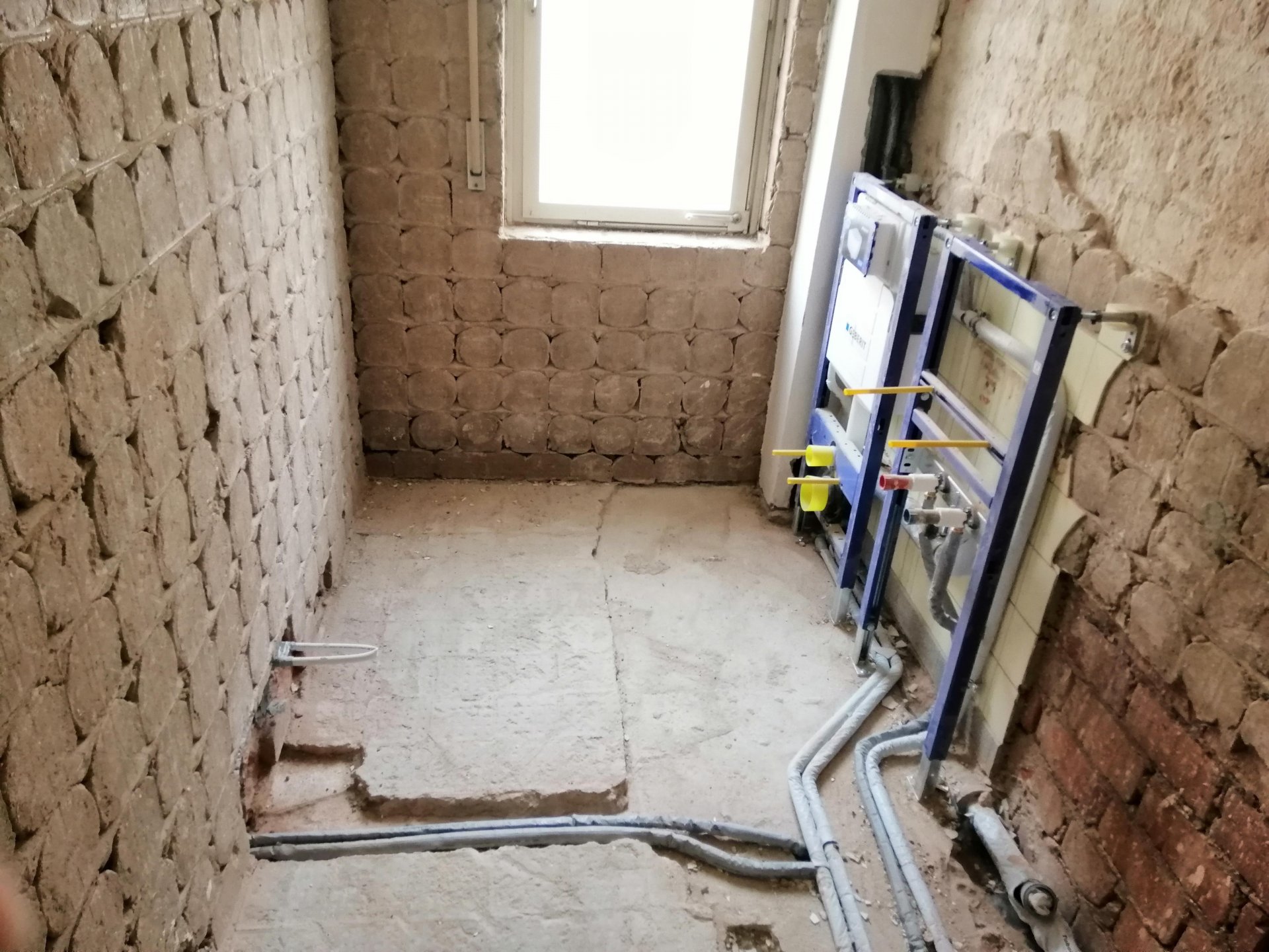

    Aufgrund einer Installation einer Gastherme für die Heizungen und Heißwasser wurden im Badezimmer Zu- und Abläufe im Boden verlegt. Der Gas-/Wasserinstallateur hat hierzu den bestehenden Boden mit Fliesen aufgeflext und die Rohre auf den Estrich gelegt. Unter der Badewanne war der Boden nicht gefliest. Hier wurden die Rohre direkt auf den vorhandenen Estrich gelegt.
    Nun möchte ich den Untergrund zum fliesen vorbereiten. Meiner Meinung nach müssten die Rohre mit einer Schüttung aufgeschüttet werden oder mit Styropor verkleidet werden, sodass sie sich frei bewegen bzw ausdehnen und zusammenziehen können. Da die Rohre bei Überkreuzungen bis zu 6cm über den Estrich auftragen ist diese Methode nur bedingt denkbar.
    Gibt es eine Alternative sodass der Boden aufbau nicht zu hoch wird? Ein direktes verlegen der Rohre im Estrich ist nicht möglich?
    Eigentlich sollte der Aufbau die 6 cm nicht übersteigen, da ich da schon 2 cm über dem vorherigen Boden und zu anderen Räumen bin.

    Warum habt ihr den alten Estrich nicht komplett entfernt bis auf die Bodenplatte? Hätte sich doch angeboten.

    Ja, das hätte sich definitv angeboten. Allerdings hat das so mein Installateur hinterlassen und ich muss für die aktuelle Situation eine Lösung finden.

    Ja hopp raus damit.
    die paar Befestigungen kann man wieder anbringen und die Ständer geben die paar cm an den Füßen bestimmt noch her.
    voll die Spar Aktion das ganze wenn ich die Batzen dickschicht Mörtel und die alten Fliesen hinter dem Ständer sehe wird’s mir schlecht.
    Sowas macht man dann wohl doch lieber selber
    grad im Bad zählt doch jeder Zentimeter

    Wies soll ich den Estrich jetzt raushauen? Die Ganzen Kupferrohre liegen doch schon und sie fest angeschlossen

    Die kann man ohne Probleme um die 5cm verlängern und neu anschließen lassen falls es wirklich nicht anders geht !
