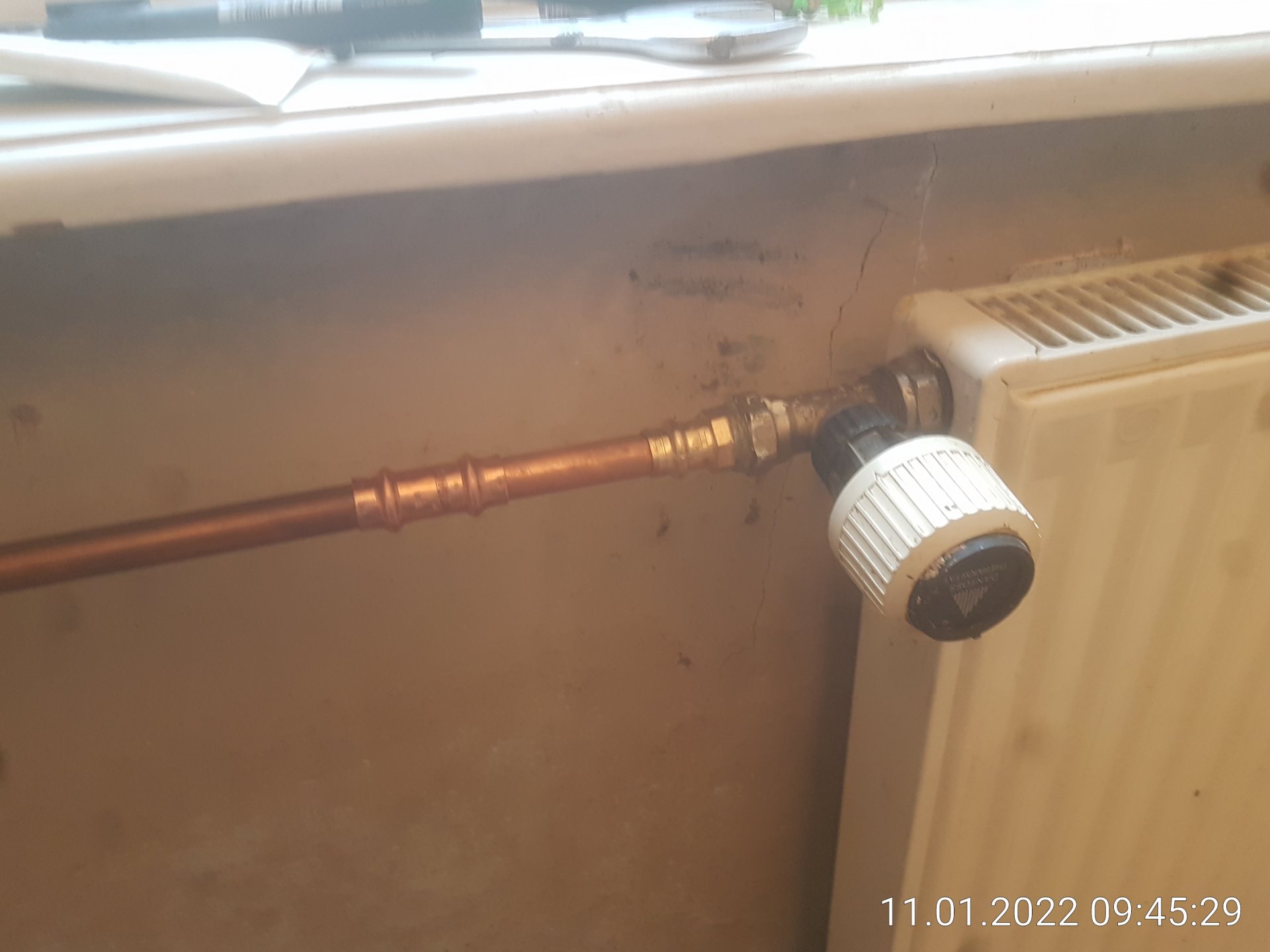

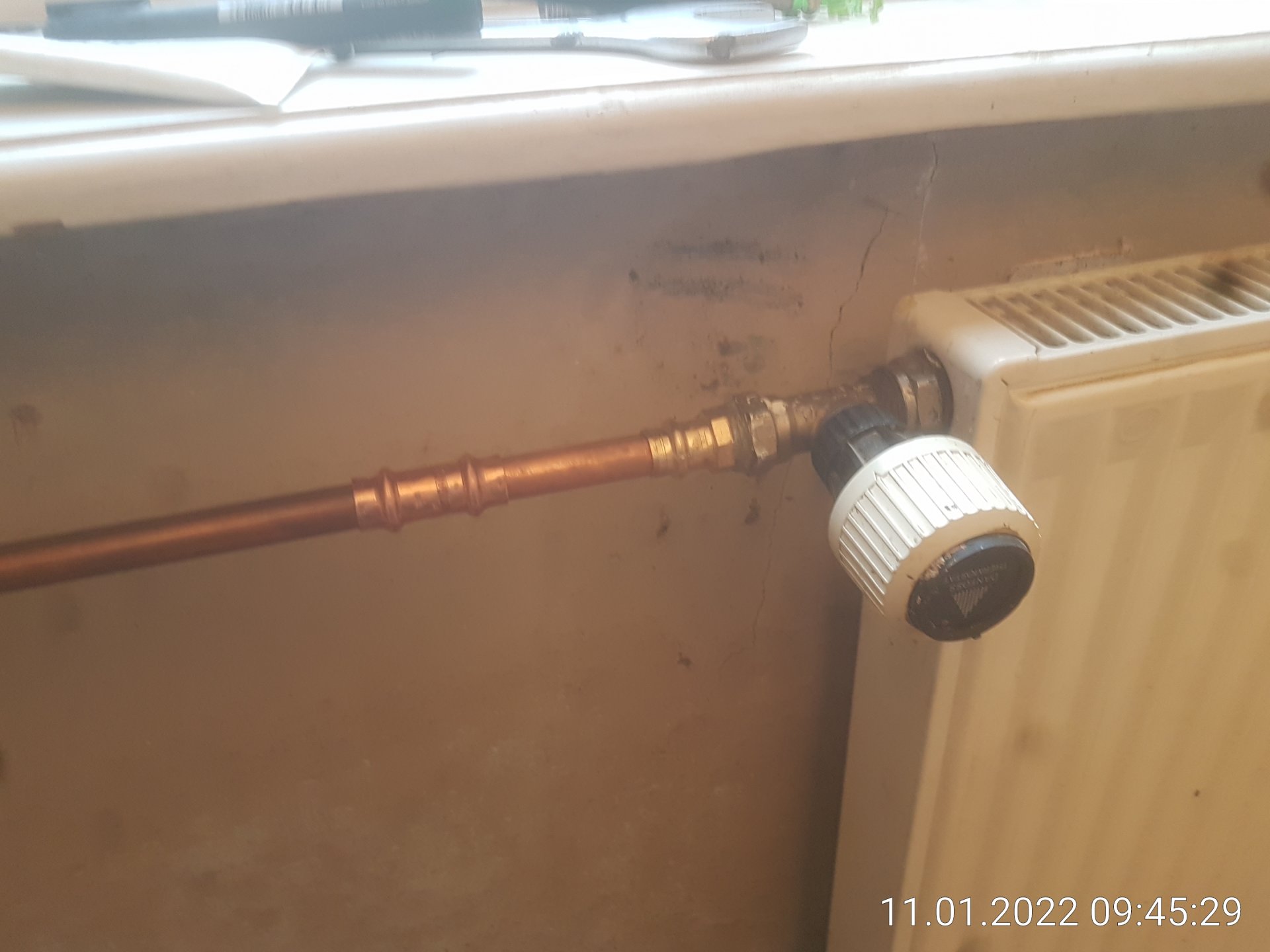

    Der Installateur war heute hier und hat einen Flicken gesetzt. Außerdem Frostschutz eingefüllt.
    Die defekte Lötstelle war wohl von Anfang an Minderwertig. Ringsum der Spalt nur soeben mit Zinn benetzt, dafür hatte sich ein dicker Tropfen unten gesammelt.
    Insgeheim bin ich schon froh, dass meine Fähigkeiten da nicht auf den Prüfstand gekommen sind ...
  14. #14 Fred Astair, 11.01.2022
    11.993
    5.982
    Was macht der beruflich?
    Der hat, weil des Lötens nicht mächtig, sinnloserweise zwei Pressfittings und ein Rohrstück dazwischengeschustert.

  17. #17 Fred Astair, 11.01.2022
    11.993
    5.982
    Teurer, hässlicher, überflüssig...
    Ja.
    klappradl, simon84 und Manufact gefällt das.
  18. #18 Donpepe, 11.01.2022
    Donpepe
    Donpepe
    11.01.2016
    586
    147
    Dipl. Ing. Maschienbau
    Hamburg
    Moin,
    War da nicht was mit einem Mindestabstand zwischen Pressfittingen? Bis 28er Rohr 10mm wenn ich mich nicht irre…
