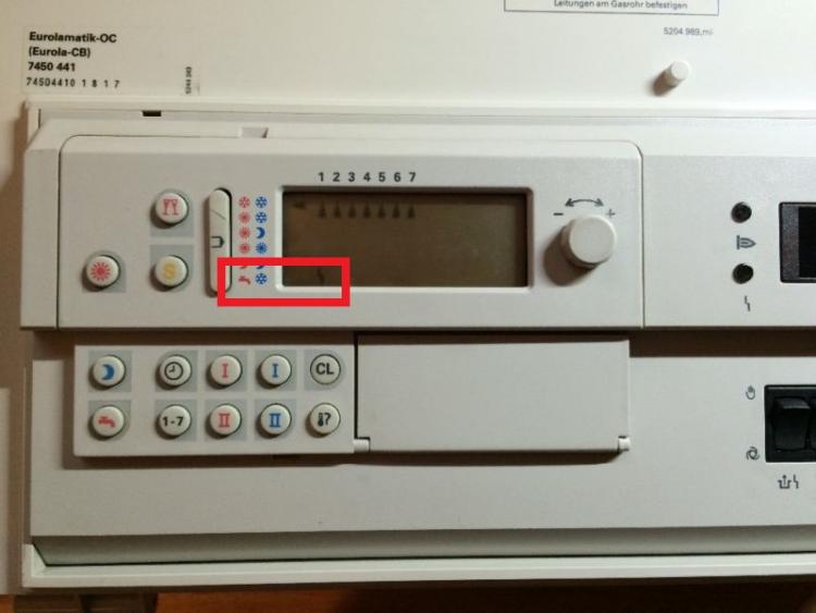

    unsere Gasbrennwertanlage Vissmann Eurola von 1996 (regelmäßig gewartet/gereinigt) läuft im Sommerbetrieb "nur Warmwassererwärmung". Jetzt ist mir diese Woche bereits zweimal aufgefallen, dass der Heizungsbetrieb trotzdem zeitweise *kurz* an ist. (lange genug das viele Heizkörper in 2 Stockwerken warm werden, Vor/Rücklauf >40 Grad).
    Im Herstellerforum habe ich gelesen, es könnte an einem kaputten Umstellventil liegen, aber dann wäre die HZ ja dauerhaft warm. Ich vemute daher ein Problem/Defekt an der Steuerung/Regelung, normal dürfte diese bei dem Programm ja überhaupt nicht anspringen.
    Was könnte das sein ? Gibt es da ein Art Not/Sonderprogramm, welches die Heizung trotzdem manchmal regulär anwirft (ist mir in der Vergangenheit aber nie aufgefallen) ? Das ganze ist abends und morgens passiert, Aussentemperatur (auch laut HZ Sensor) lag bei 12/14 Grad. Frostschutzprogramm schließe ich aus, Fehlermeldungen gibt es keine.

    Ich tippe auch auf ein Ventil. Die Heizung muss ja regelmäßig Warmwasser machen, und wenn da der Heizkreislauf nicht zu ist, wird er eben mit erwärmt.

    Wenn das warme Wasser bis in den zweiten Stock vordringt, müsste ja auch die Zirkulationspumpe (Heizkreislauf) laufen.
    Tut sie das?

    Welcher Regler?
    Wie wurde der Sommerbetrieb aktiviert?
    Da gab es in der Regelung eine Funktion die im Sommerbetrieb ab und zu mal die Pumpen aktiviert hat. Ob das wöchentlich oder täglich war, keine Ahnung. Müsste ich jetzt nachlesen.
    Frostschutz ist es mit Sicherheit nicht, denn das würde auf einen defekten AT Fühler hinweisen.

    Wie oft wird denn Warmwasser erwärmt? Stimmen die Zeiten, zu denen die Heizkörper warm werden mit den Warmwasserzeiten überein?
    Ein Umstellventil kann nach 19 Jahren Betrieb schon mal defekt sein, das erscheint mir nicht ungewöhnlich. Wenn das Ventil nicht mehr richtig funktioniert, wird halt gleichzeitig Warmwasser erwärmt und die Heizung betrieben. Je nach Stellung wird das eine mehr, das andere weniger gemacht.

    Da hängt doch vermutlich ein Mischer dran.

    Ist ja auch richtig sonst könnte sich die Heizungspumpe festfressen. AFAIK wöchentlich.
