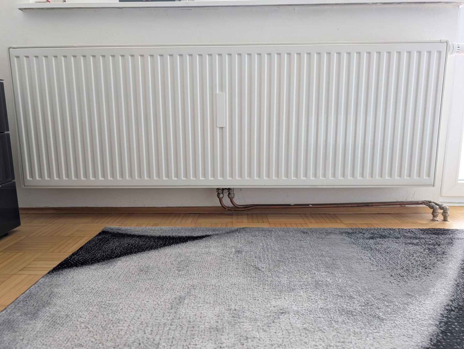

    Hi!
    Vielleicht hat wer einen Tipp für mich:
    Der Heizkörper im Wohnzimmer heizt auch wenn er ausgeschaltet ist.
    Angefangen hat alles, dass sich das Entlüftungsventil nicht mehr schließen lies. Ein Notinstallateur hat ein neues Ventil eingebaut und danach ist mir aufgefallen, dass der Heizkörper auch heizt wenn die Thermostateinstellung auf 0 ist. Ich hab dann das Thermostat und auch das Ventile (Heimeier) tauschen lassen. Hat leider auch nicht geholfen. Mir ist aufgefallen, dass vor allem die linke Seite warm wird wenn der Heizkörper heizt trotz abgedrehtem Thermostat (die Seite wo das Entlüftungsventil ist). PXL_20241029_100408249.jpg
    Hat jemand eine Idee was das sein kann oder hilft hier nur ein Heizkörpertausch.
    Danke

    Thermostat mal abmachen und den Stift wieder gangbar machen.

    Bevor ich dem Wasserzulauf zum Heizkörper abgedreht habe hatte der Raum 28 Grad.
    Ich hab sowohl den Thermostat als auch das Ventil dahinter schon tauschen lassen.

    Der Stift ist gangbar - ist ja auch neu auch der alte Stift war gangbar deshalb hab ich ja das ganze Ventil tauschen lassen weil ich dachte vielleicht ist die Dichtung nicht mehr dicht.

    Dann passt der Thermostatkopf nicht zum Ventil. D.h. der Hub ist zu klein, um den Stift runterzudrücken.

    Der Ventileinsatz ist zu kurz um ca. 2 mm und erreicht mit der stirnseitigen Dichtfläche nicht das von der Konsole kommende Rohr

    Hat bis jetzt ja funktioniert und das neue Ventil ist baugleich. Auch wenn ich den Stift manuell ganz hineindrücke fließt weiter das Wasser.

    Die Frage ist ob das Wasser durch das Ventil fließt oder es einen anderen Weg geht - wie schon geschrieben ist das Problem plötzlich aufgetreten nachdem das Entlüftungsventil defekt wurde. Das sowohl das alte als auch das neue Ventil defekt ist, ist doch eher unwahrscheinlich.

    Das Thermostatventil wurde von einem Installateur getauscht. Einige Zeit nach dem Tausch ist der Heizkörper nicht warm geworden dann doch - daher wollte ich mal im Forum fragen ob wer eine Idee hat oder ob ich wieder einen Installateur holen muss. Wie ich schon geschrieben habe wird die Seite wo das Thermostat ist nicht heiss wenn es abgedreht ist - nur die andere Seite (so ca. 1/4 der Gesamtfläche) wo das Entlüftungsventil ist.

    Nun war der zweite Installateur da - hat nochmals das Ventil und den Thermostatkopf gewechselt - hat wie zu erwarten nicht gebracht und die Heizungsfirma ist nun ziemlich ratlos was man nun tun kann. Zur Info ist ein mehrstöckiges Wohnhaus mit einer Fernwärme Einrohr Heizungssystem und das Problem hab nur ich.

    Auf deinem Bild sind zwei Rohre sichtbar
    kannst du das erläutern ? Oder meinst du einrohr Fernwärme ??

    In dem einen Rohr läuft das Wasser zu, in dem anderen ab und weiter zum nächsten Heizkörper.
  20. #20 simon84, 06.11.2024
    23.019
    6.775
    Ich weiß ja schon wie ein einrohr System funktioniert aber dass das bei dieser Fragestellung erst nach 16 Beiträgen erwähnt wird ist krass ! Denn dann ist doch ganz klar wo man suchen muss, am Rücklauf
    Vermutlich stimmt was mit dem Hahn Block nicht oder der Heizkörper erwärmt sich rückwärts durch den Rücklauf
