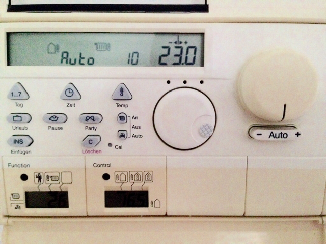

    Ich hänge mich mal hier mit heran, unser Haus ist ebenfalls mit einer BUDERUS GB 112 W/WT und dem ERC Regelgerät ausgestattet.
    Trotz Studium der Betriebsanleitung werde ich nicht richtig schlau wie man die Heizung am sinnvollsten einstellt.
    Im EG haben wir in den kälteren Jahreszeiten meistens nur die Fußbodenheizung im Betrieb, der Thermostat am zusätzlich vorhandenen Heizkörper bleibt fast ständig komplett geschlossen, außer wenn es mal richtig kalt wird.
    Die Thermostate in den oberen Stockwerken, z.B. der Schlafzimmer werden im Winter max. ca. zur Hälfte aufgedreht.
    Ich würde gerne am ERC Regelgerät im Wohnzimmer die Heizung möglichst effizient programmieren, daher die Frage ob sich hier jemand mit diesem Heizungstyp und dem ERC auskennt?
    Und was ist sinnvoller, die Wassererhitzung auf "Automatik" lassen, oder die Erhitzung des Brauchwasser so lange deaktivieren bis man warmes bzw. heißes Wasser benötigt?
    In unserem Fall wird das Wasser in Verbindung mit einem 300 L Solarspeicher genutzt.

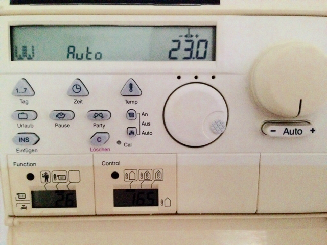

    Zum besseren Verständnis hier mal zwei Bilder der aktuellen Einstellungen.
    Also Wassererhitzung auf Automatik, und Heizung auf Außentemperatur-geregelt.
    Mit der Option Wasser auf "Aus" ging die Heizung kürzlich auf Störung.
    Der Heizi meinte das soll auf "Automatik" stehen, weil die Heizung unter dem Dach sonst keine Rückmeldung/Signal bekommt.

    Das ist nicht sinnvoll. In einem gut gedämmten Haus sollte man eigentlich gar nicht an den Thermostaten drehen.
    Ist denn überhaupt mal ein hydraulischer Abgleich durchgeführt worden? Dieser ist Vorraussetzung für einen effizienten Betrieb und wurde hier im Forum schon zig Mal durchgekaut.
    Ich würde nicht rund um die Uhr das Wasser ständig auf Temperatur halten, sondern es wirklich nur bei Bedarf erwärmen. Gleich wird aber jemand aufschlagen und sagen, dass Du dann einen Legionellenzucht hast.
