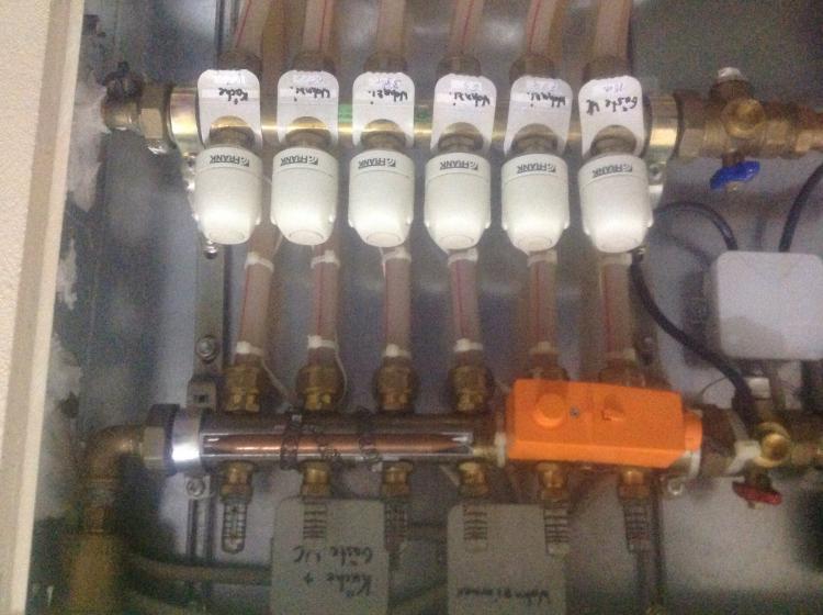

    Kann mir hier vielleicht jemand weiterhelfen? Irgendwie weiß keiner so richtig, welchen Durchfluss ich einstellen muss.
    Ich habe dieses Regelset von Heimeier und würde gerne mal die Durchflussmengenmesser richtig einstellen. Ich wohne schon seit 10 Jahre hier aber nie wurde mein Boden richtig gleichmäßig warm. Mein Heizungsbauer hat es damals nicht geschafft. Vielleicht kann mir ja hier jemand weiterhelfen.
    Ich hänge mal ein Bild an.

    Ne Heizlastermittlung und eine Auslegzung der Fußbodebnheizung haste wohl nicht ... dort stünde zumindest die Grobeinstellung drin.
    Kurzanleitung für langwierige Arbeit:
    - Alle Raumregler auf AK
    - Heizung mit voreingestellter Kurve laufen lassen
    - Nach ein paar Tagen (oder wenns extrem auffällt) die Räume, die Wärmer werden, Durchflussmenge verringern; die Räume die Kälter sind, Durchflussmenge erhöhen (jeweils immer nur wenig)
    - Wenn Alle Räume zu warm --> Fußpunkt der HeizKurve ein wenig runter, Wenn alle Räume zu kalt --> Fußpunkt der HeizKurve ein wenig hoch
    - Nach jeder Rumstellaktion --> einige Tage Ruhe; Wenn sehr sonniges Wetter ist --> Finger weg und die warmen Räume lieber mittels Raumregelung abwürgen.

    Stellantriebe ab ist normalerweise voll offen. Und das ist für den hydr. Abgleich genau das, was Du willst.
    Die Mengenmesser (du meinst den Plastekram in den Röhrchen?) kannste nach 10a in der Mehrzahl der Fälle getrost vergessen. Die brauchst auch nicht. Lass die einfach wie die sind, die interessieren keinen.

    Grundsätzlich richtig verstanden. Nur das das "Röhrchen" nicht zum Einstellen ist, sondern das Ventil an dessen Fuß. Das "Röhrchen" ist nur dafür da, damit man sieht, was man in etwa tut. Aber das Kannst Du ja Fühlen.
    Also: die Kreise, die Warm werden etwas zu und die Kreise, die nicht warm werden etwas auf.
    Damit kriegst Du in etwa hin, dass dass durch alle Kreise die gleiche Wassermenge je Zeit läuft. Mit der Einstellung am Ventil änderst Du den Widerstand des jeweiligen Kreises. Haben alle Kreise den gleichen Widerstand, dann wird theoretisch der Fussboden über allen Kreisen gleich warm. Wenn das läuft, dann kannst Du dich um den Rest des Hauses kümmern.

    Super... danke dir, für deine Hilfe. Das Problem bei den Röhrchen ist, dass man den Durchfluss einstellt, indem man an ihnen dreht. Wenn man sie eindreht, ist der Durchfluss am größten. Dadurch, dass ich sie jetzt bewegt habe, sind sie alle undicht. Bekomme sie auch nicht mehr dicht, egal was ich mache, so ein Mist.
    Und das andere Problem ist ja, dass der Boden stellenweise leicht warm wird, obwohl die Stellantriebe die Ventile zu drücken. Die Stellantriebe arbeiten richtig, hab ich überprüft. Kann es sein, dass einzelne Ventile nicht mehr richtig schließen?

    Naja ... ist schon irgendwie nahe an fahrlässig am Sonntag abend an einer 10a alten Heizungsanlage rumzudrehen ... und Teile zu bewegen, die Jahrelang nicht bewegt wurden ...
    Wirste wohl morgen mal nen Klempner holen müssen, der Dir erstmal alles gängig und dicht macht an der Anlage.
    Kann aber auch sein, dass die Stellantriebe im Sagg sind. Hast Du noch die Kappen für die Ventile? Wenn ja: Stellantrieb runter, Kappe drauf und zudrehen --> dicht oder undicht?

    So ich hab jetzt alles dicht bekommen und auch die Ventile wo die Stellantriebe drauf sitzen schließen wieder richtig.
    Jetzt will ich den Durchfluss wenigstens ein wenig Regeln, mit dem Röhrchen. Da aber unterschiedliche Längen vorhanden sind, weiß ich nicht wieviel l/min bei welcher Länge ich einstellen soll. Hat einer einen Tipp?

    Die Länge der FBH Kreise ist hier nebensächlich.
    2 Möglichkeiten.
    a.) Heizlast rechnen, FBH Dimensionierung rechnen, Wert einstellen, dann optimieren
    b.) So lange drehen bis es irgendwann einmal passt.
    Zu b.) da würde ich mal nach hydr. Abgleich googeln Wenn es gar keine Daten gibt hat es sich bewährt, wenn man versucht sich dem Optimum anzunähern. Das kann aber Monate dauern.

    Da muss grundlegend erstmal für alle Kreise in einem Raum die gleiche Menge durch. Da deine Schwimmer in den Röhrchen aber nicht mehr funktionieren, musst du alle paar Tage ein wenig dran drehen, bis die Fläche der einzelnen Kreise gleich warm wird. DAS ist der hydraulische Abgleich.

    Man muss unterscheiden zwischen mehreren Kreisen in einem Raum und den einzelnen Räumen. Das Ziel des hydr. Abgleichs ist, dass jedem Raum nur die Energiemenge zugeführt wird die notwendig ist um die gewünschte RT zu erreichen bzw. zu halten.
    Nein, wie schon geschrieben, hat die Länge des Kreises erst einmal nichts damit zu tun.
    Bedenke auch, dass der hydr. Abgleich ein Zusammenspiel zwischen Volumenstrom und Heizwassertemperatur (Stichwort: Heizkurve) ist.
