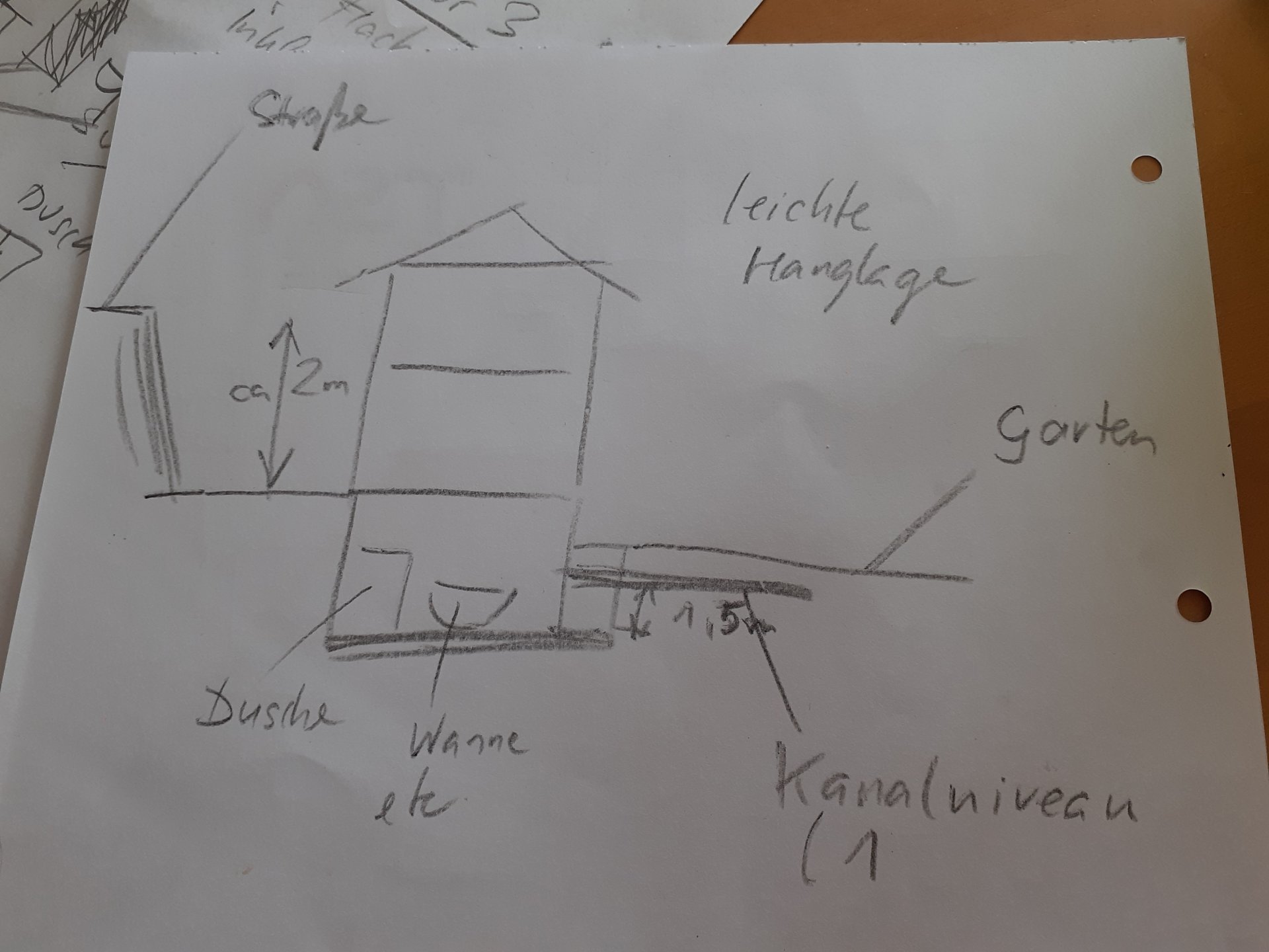

    Kannst Du mal einen Schnitt auf dem Gebäude, Straße und Kanal dargestellt sind posten? Vielleicht fällt mir dann noch was ein.
  15. #15 Silbersternchen, 05.05.2022
    Silbersternchen
    Silbersternchen
    09.06.2021
    Ich hoffe dass die Zeichnung verständlich ist. Wir haben leichte Hanglage, d.h. der Keller steht ca. 50 cm über Gartenniveau heraus. Angeschlossen an den Keller ist ein schmaler Lichthof - der Tageslicht in den Keller bringen soll.
  16. #16 Fred Astair, 05.05.2022
    12.003
    5.988
    Ja, ist soweit verständlich, bis auf den Kanal.
    Liegt der in der Straße oder geht der hangabwärts nach hinten weg?
  17. #17 Silbersternchen, 05.05.2022
    Silbersternchen
    Silbersternchen
    09.06.2021
    Er geht nach hinten richtung Garten (ist ein Kleingartenverein)
  18. #18 Fred Astair, 05.05.2022
    12.003
    5.988
    Na daaaaaaannnnn ist es doch halb so wild.
    Ich habe schon die Abwässer der halben Straße duch Euer Wohnzimmer schwimmen sehen.
    Dann reicht für das Kellerbad ein Sanibroy fürs WC und je nach Entfernung eins ohne Häcksler für die Wanne. Die übrigen Gegenstände müssen dann ebenfalls dort hinein entwässern. Für die Dusche gibts Lösungen mit eingebauter Pumpe, die im Estrich und Dämmebene untergebracht werden kann, die dann auch in einen Sanibroy entwässern. Der ganze Kram muss dann bis mind. 30 cm über Erdgleiche talseitig geführt und anschließend im freien Gefälle von oben in den Kanal eingeleitet werden. Das EG wird auch mit Gefälle entwässert.
