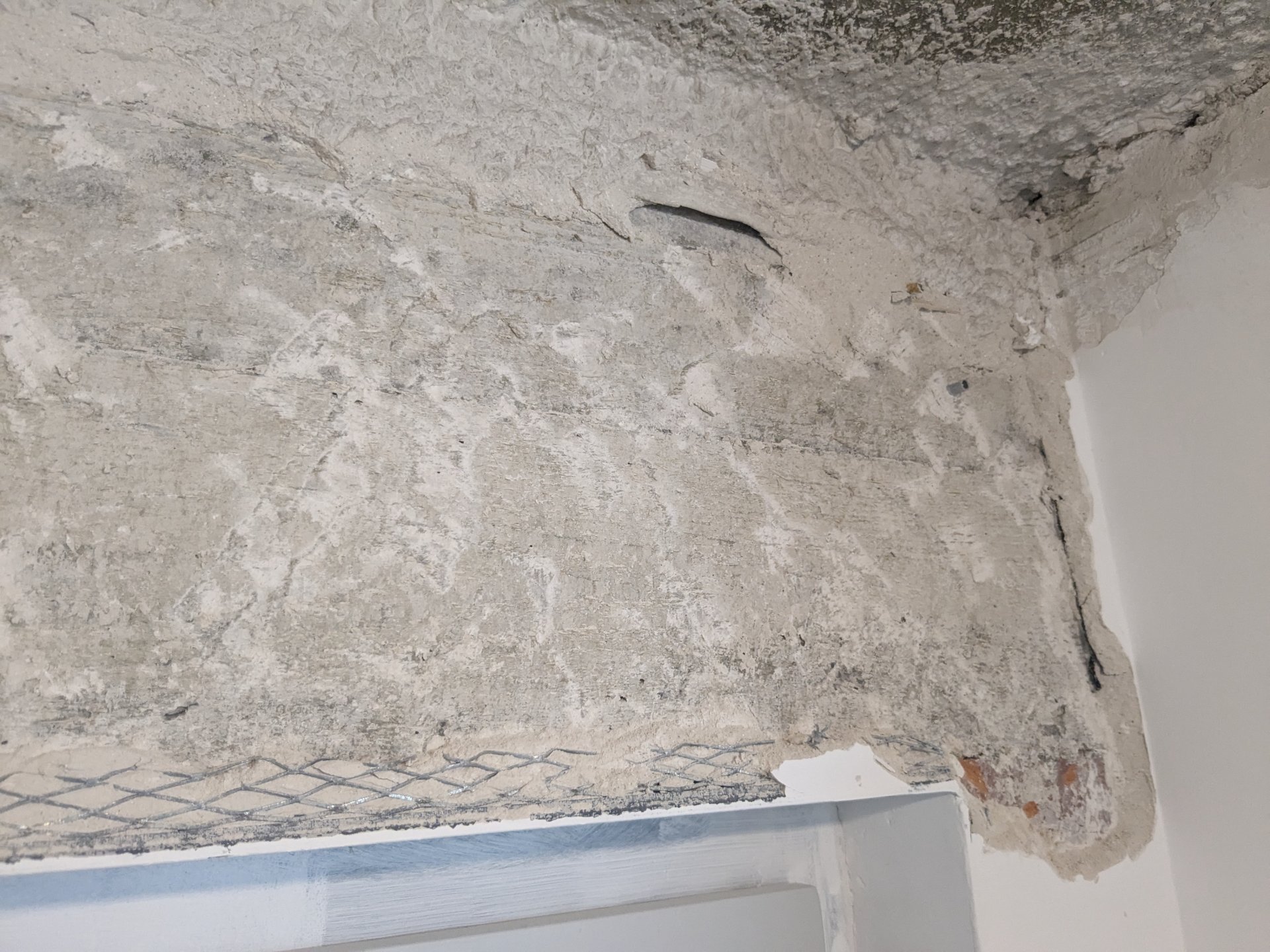

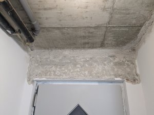

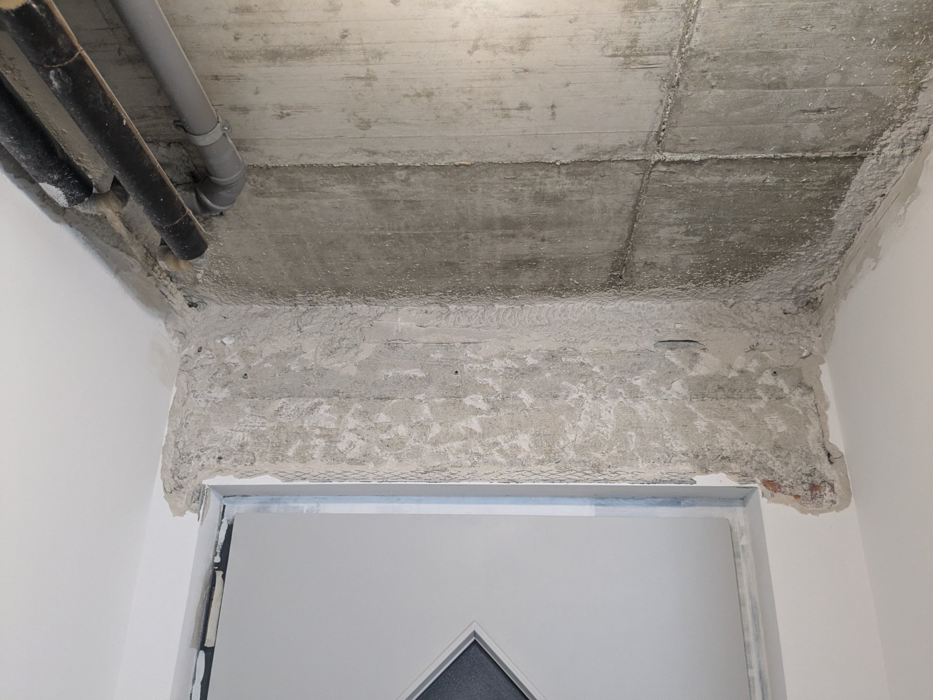

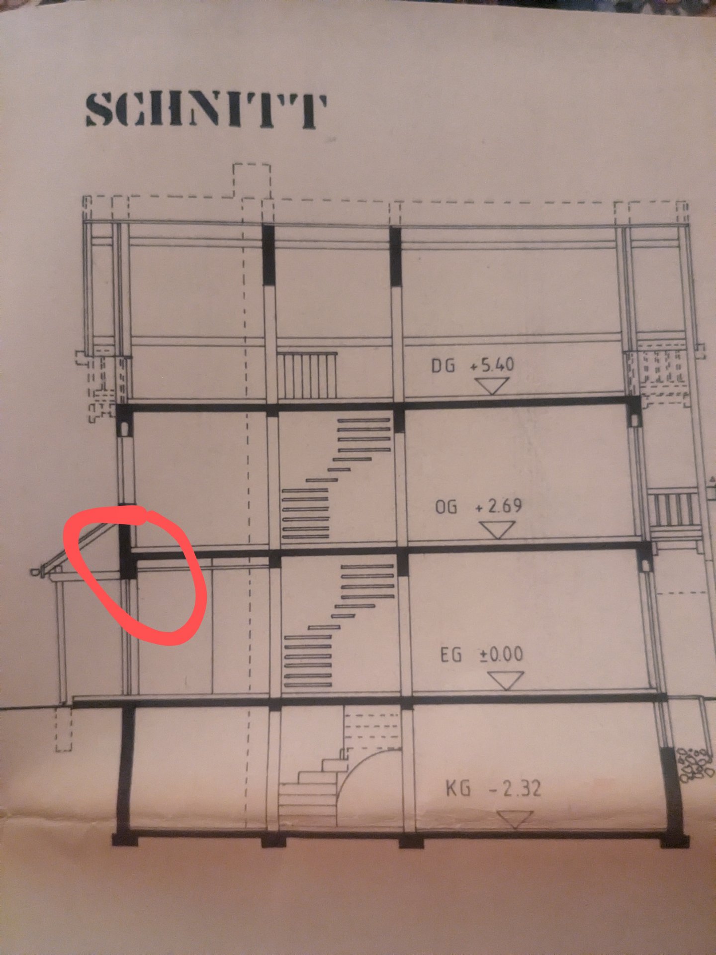

    Hallo Schwarmwissen,
    wir renovieren gerade ein Reihenhaus aus dem Jahr 1982. In dem Zuge bauen wir eine Fußbodenheizung ein und dämmen die Bodenplatte ordentlich. Dadurch ändert sich die Aufbauhöhe des Fußbodens. Die Öffnung der Haustür muss um 12 cm nach oben erweitert werden. Wie auf den Fotos zu erkennen, befindet sich dort unserer Einschätzung nach ein Betonsturz. Uns kommt der Sturz allerdings sehr breit vor.
    Nun meine Frage: ist das auf dem Foto überhaurp ein Sturz und könnte man die 12 cm aus dem Sturz ggf. in Eigenleistung herausnehmen, da dieser so breit ist? wahrscheinlich eher nicht. Wenn das nicht möglich ist, sollte vermutlich ein Statiker beauftragt werden, der das weitere Vorgehen skizziert.
    Was sagt ihr, anhand der Fotos? Wir sind - was Statik angeht - eher unerfahren und es würde uns eine grobe Ersteinschätzung sehr viel weiter helfen. Wir haben selbstverständlich nicht vor, laienhaft und ohne Fachgutachten an die Sache heranzugehen.
    Vielen Dank schon einmal!!

    Die Breite des Sturzes entspricht in der Regel der Wandstärke der Außenwand in die er eingebaut ist.
    Ich kann auf den Bildern nicht erkennen, ob es sich um Beton oder Putz handelt. Aber wenige cm über dem Sturz befindet sich eine Ortbetondecke, die mit ihrer Bewehrung auch eine darüber befindliche Wand halten sollte.
    Genau kann man das nur vor Ort sagen, wenn man die tragenden Teile untersuchen kann.
    Es wird also kein Weg an einem Fachmann vor Ort vorbeiführen.
    Ich bin aber optimistisch, daß der ganze Sturz, durch die Tragfähigkeit der Betondecke, entfernt werden kann.
    Jalias gefällt das.

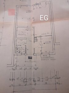

    Da müsste es doch Statikunterlagen zum Gebäude geben, oder? Anhand derer wäre das etwas weniger Glaskugellesen ;-)
    In die Fotos könnte man nämlich auch reininterpretieren, dass da einfach zwei Fertigteilstürze übereinander liegen...

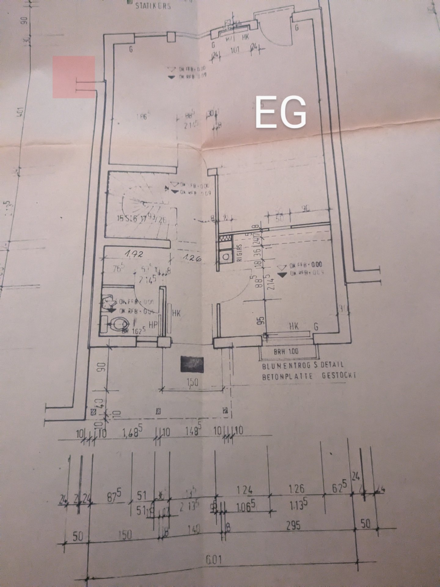

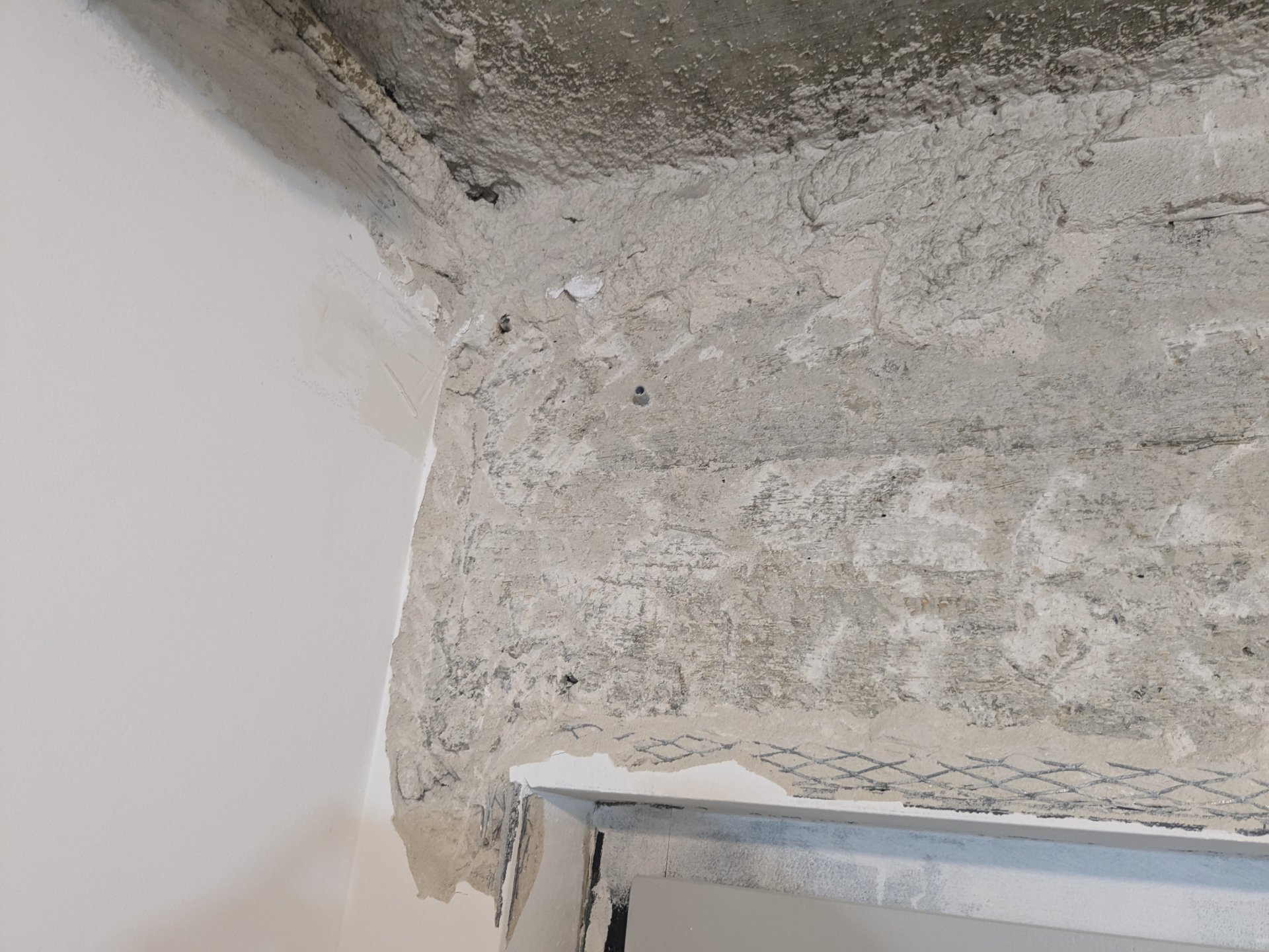

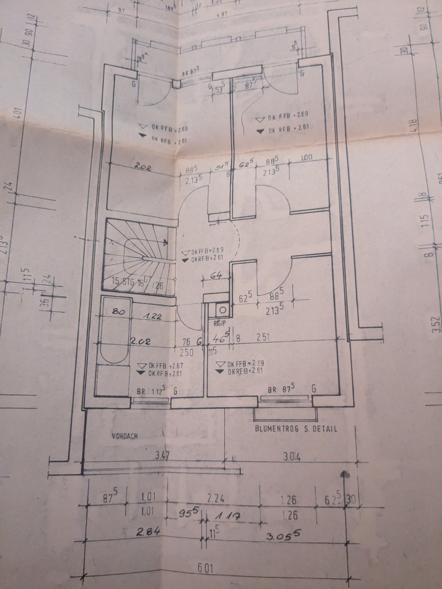

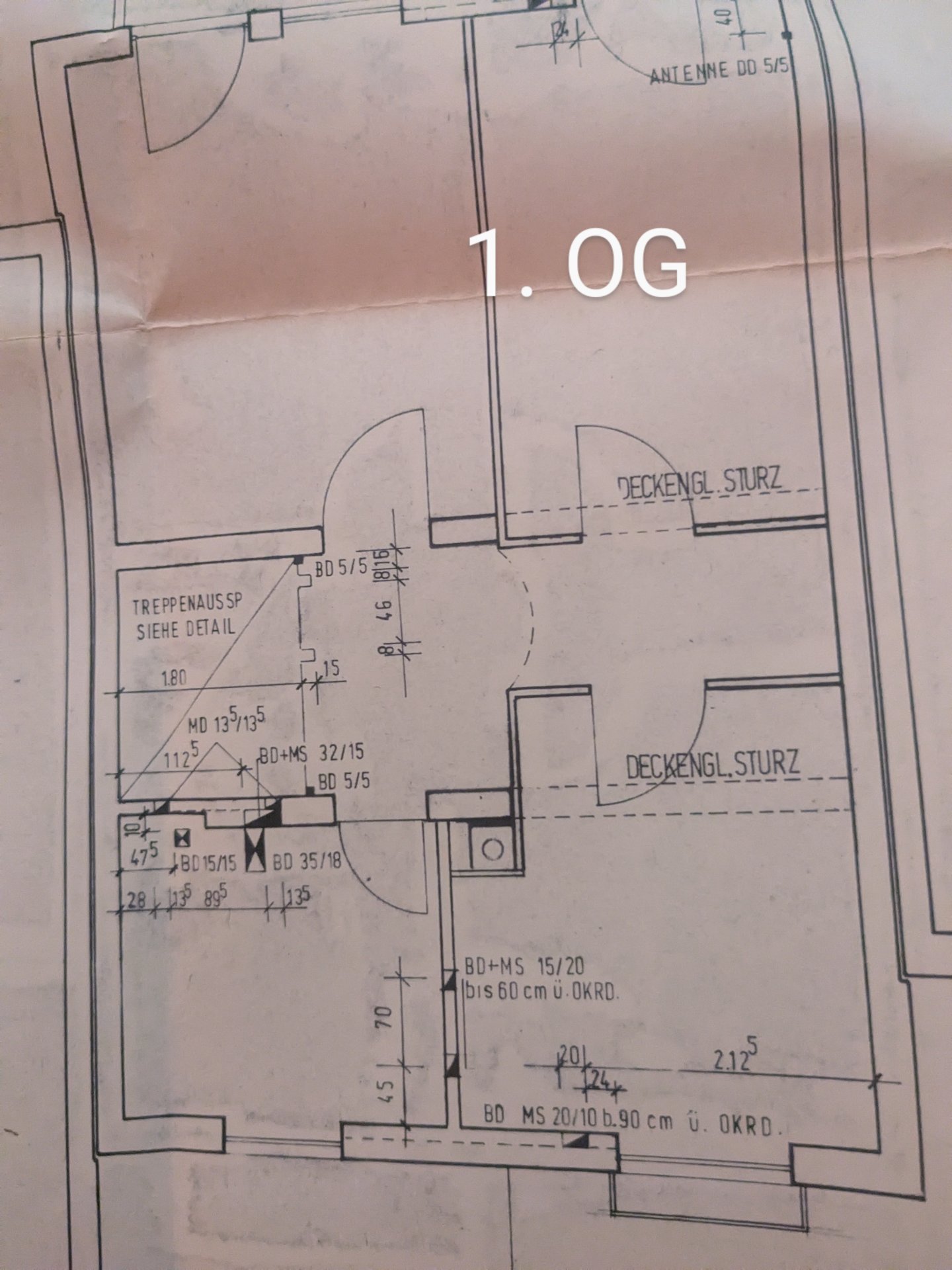

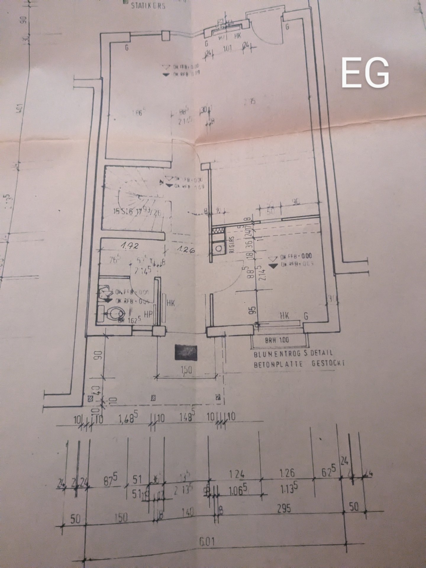

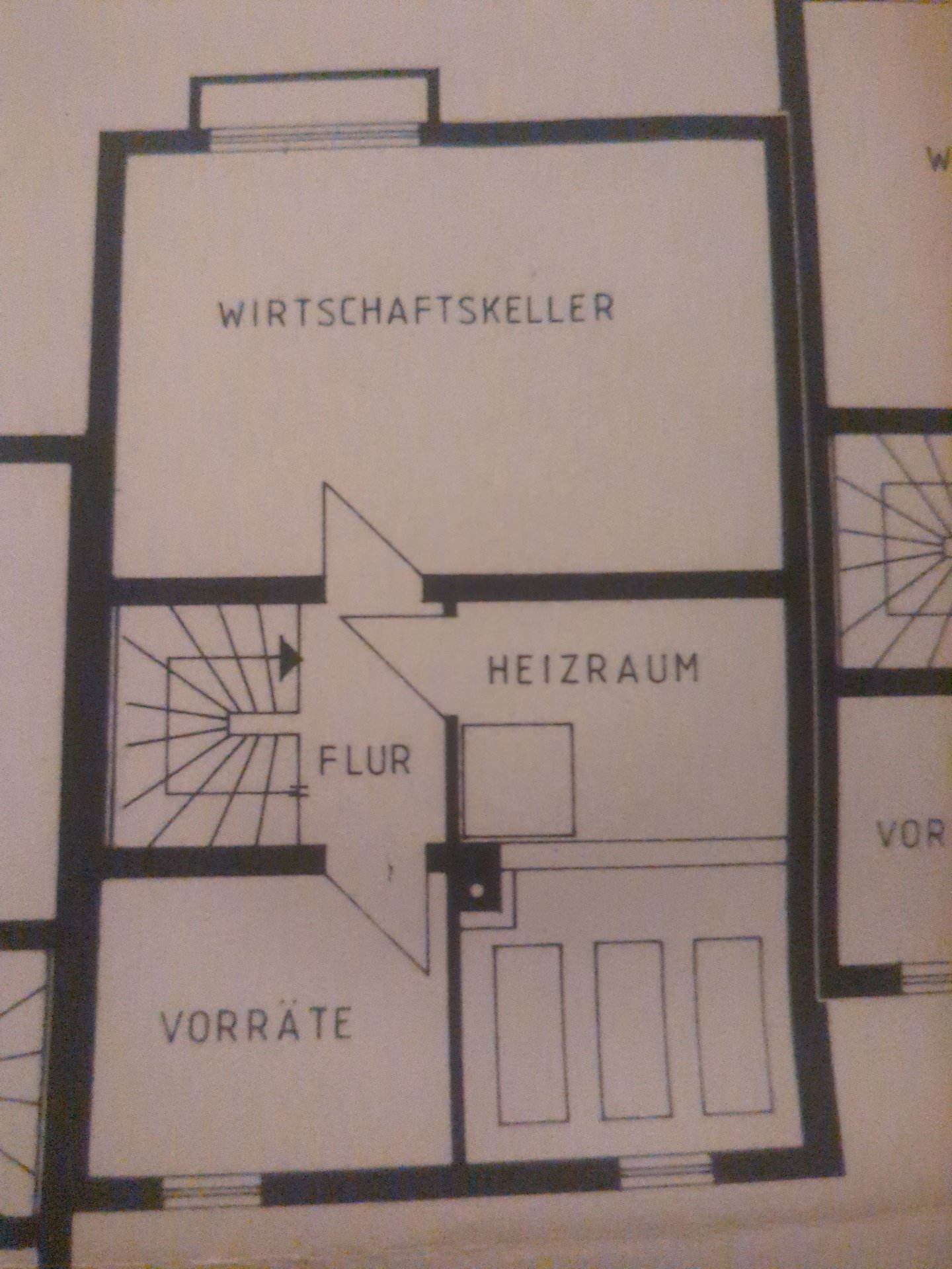

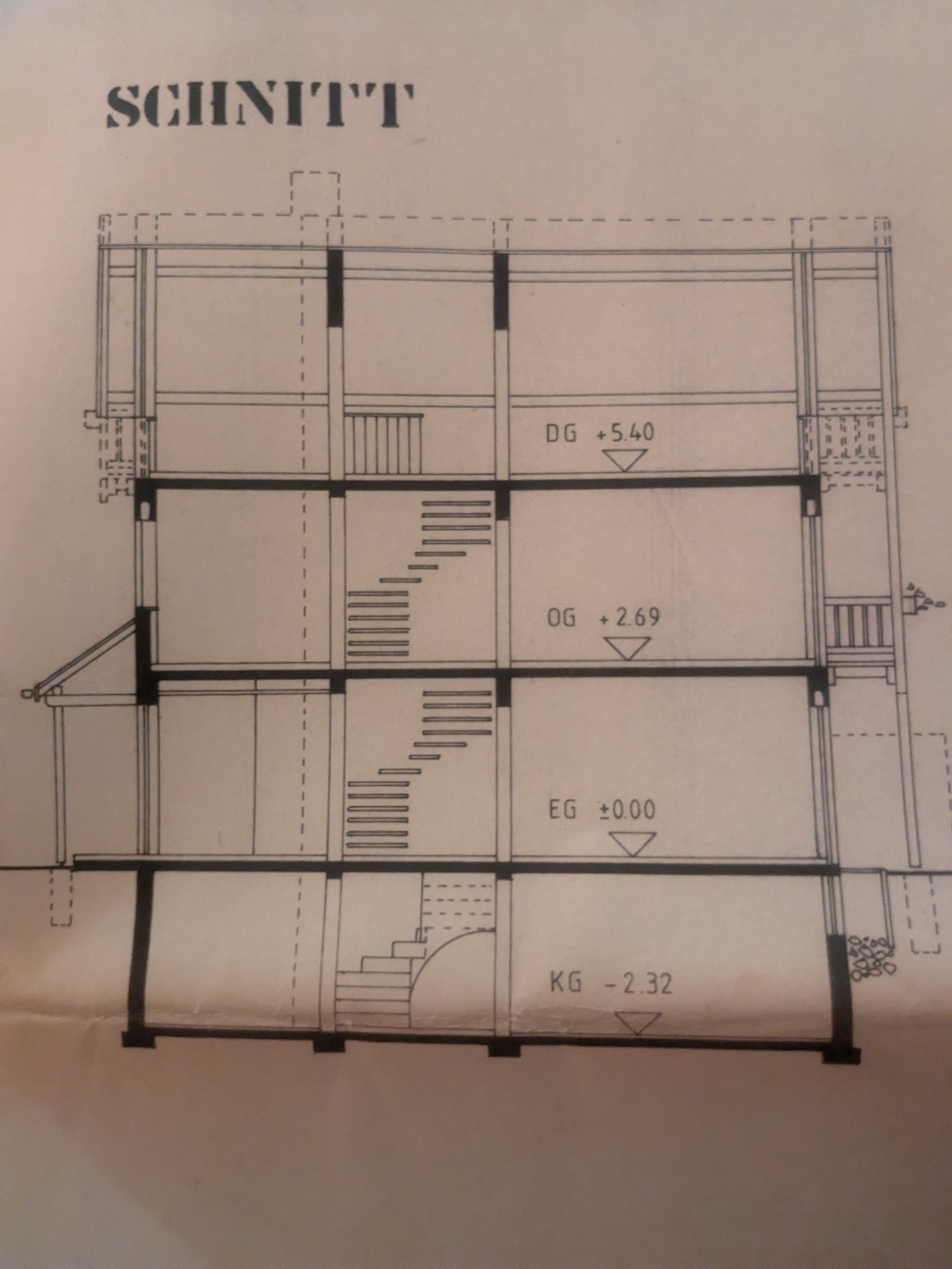

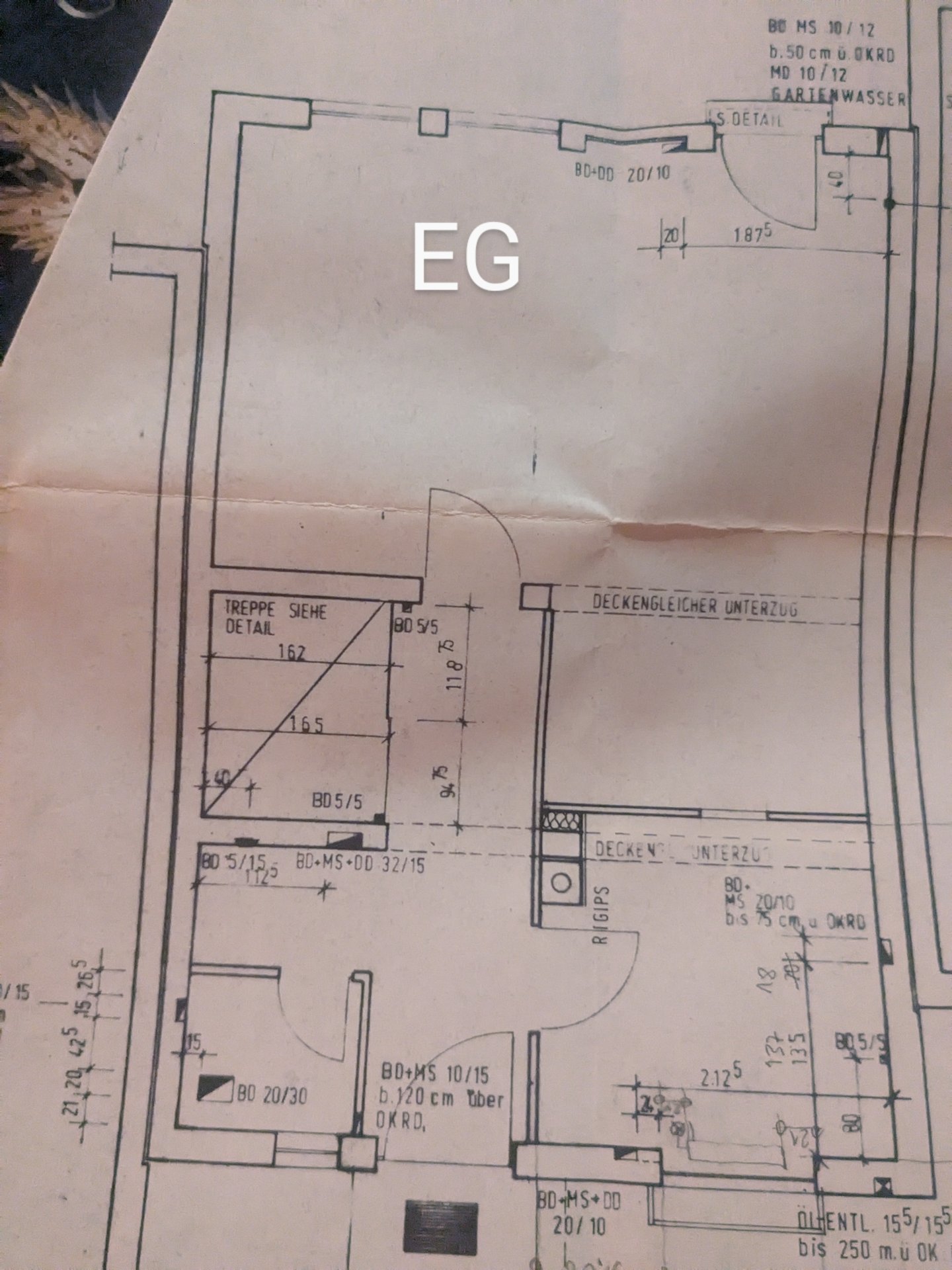

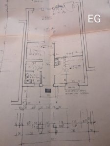

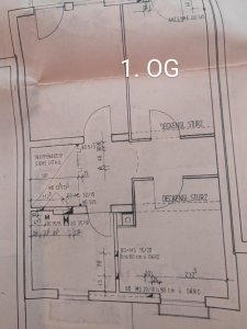

    Ich hab jetzt die Unterlagen herausgesucht, werde aber nicht wirklich schlau ob das zwei Stürze sein könnten oder oder.das ganze tragend ist. Falls nicht tragend, könnte hier jmd. beauftragt werden, damit er aus dem unteren 10cm sägt?
  5. #5 Fabian Weber, 28.08.2024
    14.401
    5.487
    Das ist ein Unterzug. Ein Statiker soll berechnen, ob der gekürzt werden kann. Dafür muss ggfs. erstmal noch mehr abgebrochen und dann neue Bewehrung eingeklebt werden.

    @Jalias such die Statik , viel an Bewehrung ist da nicht vorhanden, der Einschub von Betonsturz sollte noch gehen zur Not halt Spannbeton.

    Mehr (Statik-)Unterlagen zum Haus, als die bereits hochgeladenen, gibt es leider nicht. Die Kellerdecke ist schwer mit mehr als 3-4 cm zu dämmen, da dort sehr viele Rohre verlaufen. Die 12 cm mehr Höhe entfallen nicht nur auf den Fußbodenaufbau. Die originale Türöffnung ist nur 205 cm, weswegen uns von unserem Fensterbauer empfohlen wurde, eine 210 cm hohe Tür einzubauen. Von den 12 cm gehen also 5 cm die höhere Tür und 7 cm auf mehr Dämmung inkl. Fußbodenheizung. Wir haben nur noch eine weitere Innentür im EG, da der Rest ein offener Wohnbereich wird. Die Treppen sind allerdings anzupassen, das stimmt.
    Ich fasse mal eure Einschätzungen bisher zusammen:
    • auf den Fotos sind entweder 2 Fertigteilstürze oder ein Unterzug zu erkennen .> Gebäudeteil ist tragend und kann nicht ohne weiteres verändert werden
    • wir brauchen auf jeden Fall einen Statiker, vermutlich wird man dann 12 cm herausnehmen können und es wird ein Betonsturz oder andere Bewehrung eingebracht
