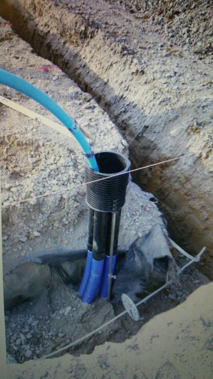

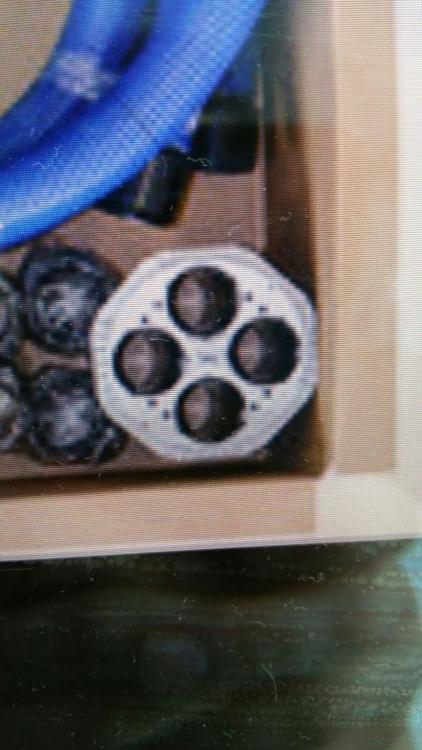

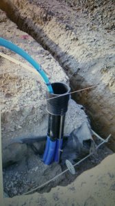

    Hallo Leute,
    eine Frage, ich habe die Runde Ausführung vom Hauff ohne Keller. Aufgrund von einem Missvertändnisses hat man das Wasser schon durchgezogen ohne Dichteinsatz einzubauen. Jetzt kriege ich das Graue Teil (Dichteinsatz für Rohbauteil) nicht mehr drauf. Welche Konsequenzen hat das für mich? Bzw. was kann ich tun? Wasserleitung kann ich nicht mehr rausziehen da der Graben bereits zu ist und dieser etwa 23m. lang ist. Kann ich diesen Dichteinsatz weg lassen?
    Bin verzweifelt. Danke für eure Antworten.
