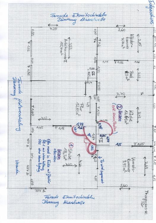

    wer von euch hat Erfahrungen mit Ofenbau bzw. Heizen ausschließlich mit Öfen? Wir planen gerade die Heizung für unser altes Fachwerkhaus und möchten gerne nur mit Holz heizen. Das Haus ist in Fachwerkbauweise errichtet, die Gefache sind mit Lehmsteinen gefüllt. Dämmung gibt es nur an den Giebelseiten: Außendämmung, Mineralwolle. An der Hausvorderseite ist eine Holzverschalung angebracht. An den Giebelseiten sind Eternitschindeln. An der Rückseite noch Asbestschindeln, die aber gegen eine Holzerschalug getauscht werden sollen.
    Die Vorbesitzer haben nur mit Eisenöfen geheizt - Holz und Kohle. Wir möchten gerne mit Grundöfen heizen und stellen uns vor, mehrere Räume gleichzeitig zu erwärmen - allerdings ohne Wandheizung oder Wasserführung. Vielleicht wäre ein Ofen möglich, der in mehrere Zimmer hineinreicht (Mauerdurchbruch), oder der sogar ins Obergeschoss reicht (Deckendurchbruch). Optimal wäre bei einer gesamten Wohfläche von 160 m² zwei Feuerstellen, die das ganze Haus heizen. Gerne sind wir aber auch bereit, vier Feuerstellen zu installieren (zwei im EG und zwei im OG). Im Optimalfall müssteen wir die Öfen dann nur ein bis zweimal befeuern und dann können die Öfen tagsüber die Wärme abgeben. So ist zumindest unser Ideal ... Habt ihr Erfahrungen mit der Umsetzbarkeit eines solchen Projektes? Uns kommt es bei den Öfen weniger auf Äthetik als vielmehr auf die reine Funktionalität an. Im Winter kann es in der Gegen schon mal bis um die - 20 Grad werden.
    Freue mich auf eure Antworten.

    Ich habe mal 4 Punkte herausgepickt, die mir gleich in´s Auge gesprungen sind, da sie sich teilweise widersprechen.
    Wir können wohl davon ausgehen, dass der Dämmstandard nicht so berauschend ist. Dementsprechend hoch wird auch die Heizlast der einzelnen Räume und des kompletten Gebäudes sein, zumal auch Außentemperaturen bis -20°C berücksichtigt werden müssen. Hinzu kommt eine zu beheizende Fläche von 160m2 auf mehreren Etagen.
    Zu den einzelnen Räumen ist nichts bekannt, ich vermute, dass es sich eher um mehrere kleine Räume handelt.
    Um ehrlich zu sein, auch ohne die Details zu kennen, gehe ich davon aus, dass es mit 2 Grundöfen nicht möglich sein wird das komplette Haus so zu beheizen, dass man von "Komfort" sprechen könnte. Hauptproblem wird die Wärmeverteilung sein. Bei Räumen mit hoher Heizlast ist es so gut wie unmöglich, diese nur über Warmluft zu decken, dazu müssten enorme Luftmengen mit hoher Temperatur bewegt werden. Das ist praktisch nicht machbar. Früher gab es solche Konzepte, aber da waren auch die Ansprüche an´s Wohnen deutlich niedriger. Da wurde ein Aufenthaltsraum heftigts überhitzt, und die restlichen Räume eher nur temperiert. So möchte man heute aber nicht mehr wohnen.
    Einzelne Öfen in allen Zimmern ist auch nicht praktikabel, da schleppt man das Holz dann durch´s ganze Haus. Das mag an ein paar Tagen im Jahr noch ganz lustig sein, aber nicht wenn man damit ganzjährig heizen soll.
    Du schreibst "ihr möchtet gerne mit Holz heizen". Habt Ihr Erfahrung damit? Günstige Einfkaufsquellen?
    Bei 160m2 "Altbau" braucht Ihr jedes Jahr schon eine ordentliche Menge Holz, das ist Euch hoffentlich klar. Es würde mich nicht wundern, wenn da jährlich 20 Ster durch den Schornstein gehen. Die muss man machen, lagern, und durch die Gegend schleppen.
    Also ich weiß nicht, ob ich hier auf ein Konzept mit Grundofen und Luftverteilung setzen würde. Anstatt mehrerer Öfen vielleicht doch an eine wasserführende Lösung denken? Das könnte unter´m Strich günstiger und effizienter sein, vom höheren Komfort ganz zu schweigen.
    Sollte die Holzbeschaffung doch nicht so günstig sein wie erhofft, dann wäre vielleicht ein Konzept mit einem Pelletkessel eine Alternative. Einen Ofen für den Wohlfühlfaktor kann man ja dann immer noch aufstellen.

    Vielen Dank für eure Antworten und die ersten Einschätzungen.
    Ja, es sind mehrere kleine Zimmer.
    Mit Holz heizen haben wir noch keine direkten ERfahrungen gemacht, sondern können nur auf die Erfahrungen von naderen zurückgreifen. Ich habe früher nen Kachelofen mit Koks betrieben. Das wars schon. Holz bin ich gerade dabei zu spalten und zu stapeln. Die Vorbesitzer haben uns da ne Menge zurückgelassen. Denkt ihr denn, dass Holz extrem teuer ist, wenn man es selbst noch komplett sägt, spaltet und trocknet? Ich möchte kein brennfertiges Holz, sondern noch selber Hand anlegen. :)
    Unabhängig vom Obergeschoss, welches wir erst später fertig machen können, hab ich mal nen Grundriss angehängt, um euch mal zu zeigen, wo die Schornsteine sind und wo die Feuerstellen bzw. Öfen hin sollen. Die sind in der Zeichnung rot markiert. Grundriss EG.jpg
    Wir sind uch nicht mit extrem hohen Temperaturen zu verwöhnen - 20 Grad in Räumen, in denen man sich regelmäßig aufhält, sind ausreichend. Theoretisch wäre es j möglich, mit zwei Öfen zwei Zimmer warm zu halten und die anderen Zimmer nur so "lauwarm" zu lassen. Naja ... uns ist halt wichtig, nicht aller einer Stunde nachheizen zu müssen, sondern einmal angefeuert und dann soll er 12 Stunden halten.
    Achso: Ist jetzt auf der Skizze nicht eingezeichnet, aber im Arbeitszimmer soll auch ein Ofen hin, der mit nem Wanddurchbruch evtl. noch das dahinterliegende Bad erwärmen könnte.

    Einen Energieausweis gibt es nicht. Wir hatten bereits Kontakt zu zwei Ofenbauern, die mal rechnen wollten, leider haben wir aber noch nichts erhalten.
    Die Mauern sind von außen nach innen wie folgt aufgebaut: Verschalung, Fachwerk mit Lehmsteien (14 cm Dicke), dann 2 cm starker Lehmputz ... das war's. Ist nicht gerade ne Bunkerwand. An den beiden Giebelseiten ist Mineralwolle als Außendämmung dran - einfach ans Muerwerk gedrückt bzw. mit Unterkonstruktion.
    Bei mir könnte dann auch die Familie Holz hacken, wenn ich mal nicht kann. Eventuell wäre auch Heizen mit Koks möglich, obwohl uns das eine zu dreckige Angelgenheit wäre.
    Wir wollen das Haus bis in Alter bewohnen. Ich bin jetzt 29. Habe also noch ein paar Tage vor mir, wenn alles gut geht. ;-) Aussagen über den PReis von Rohholz kann ich nicht treffen, weil ich erstmal dabei bin, das ganze Holz vom Vorbesitzer zu verarbeiten.

    Was verstehtst Du unter "Menge zurückgelassen"? Ich hatte oben ja schon mal versucht ein bisschen zu schätzen, und habe die 20Ster in den Raum geworfen. Ich hoffe Du kannst Dir das bildlich vorstellen. Eine Reihe, 1m tief, 1m hoch und 20m lang. Wenn Du das Holz einkaufst muss es nach dem Verarbeiten auch gelagert und getrocknet werden. Du brauchst also Lagerplatz für 2 x Jahresmenge, also 40 Ster.
    Das mit der Raumtemperatur ist so eine Sache, wie willst Du dem Ofen sagen, dass Du gerne 20°C hättest? Du packst Holz in den Brennraum, und wenn es mal brennt, kannst Du es mit normalen Mitteln nicht mehr bremsen. Die Energie die im Holz steckt wandert in den Raum, oder Du schiebst diese Energie durch den Schornstein in die Umwelt (Stichwort Wirkungsgrad).
    Keine Ahnung woher Du Dein Holz beziehen kannst, und was es dann kosten wird. Das solltest Du aber abklären. Bei uns sind die Holzpreise in den letzten Jahren durch die Decke gegangen, und das obwohl es hier Holz in Hülle und Fülle gibt. Angebot und Nachfrage, und so kommt es schon mal, dass man für 1 Ster gutes Buchenholz, ofenfertig, selbst bei größeren Mengen 85,- € bis 90,- € auf den Tisch blättern muss. Bei Kleinmengen (< 5Ster) sind es inkl. Transport auch problemlos über 100,- € pro Ster.
    Direkt aus dem Wald (Stammholz, Schlagraum) ist es natürlich billiger, sofern man überhaupt welches bekommt. Hier muss man aber eine Menge Arbeitszeit aufwenden, und man sollte die notwendigen Maschinen haben. Der Transport ist auch ein Thema, die Menge kann man ja nicht mit einem PKW Anhänger nach Hause fahren. Da verfährt man sonst mehr Benzin als das Holz wert ist.
    Es gibt viele Leute für die sich das Heizen mit Holz lohnt, vorzugsweise Waldbesitzer die sowieso "ausmisten" müssen, und bei denen die ganzen Maschinen auf dem Hof rum stehen (Land-/Forstwirteschaft). Wer sein Holz "normal" zukaufen muss, wird sich wundern. 1 Ster Buchenholz ergibt ja nach Restfeuchte etwa ei nGewicht von 450kg und grob 1.800kWh an Heizenergie. In einem Ofen verbrannt, kriegt man bei 80% Wirkungsgrad ca. 1.440kWh in den Raum. Rechnet man mit 90,- €/Ster dann wären das 6,25Ct./kWh thermisch. Je nach Betriebsweise des Ofens kann der Wirkungsgrad noch niedriger liegen, dementsprechend wären dann die Kosten/kWh höher. Zum Vergleich, Gas kriegt man in der gleichen Größenordnung, oder nur geringfügig teurer, man hat damit aber gar keine Arbeit.
    Denke auch an das Thema Schornstein wenn mehrere Öfen im Haus verteilt werden sollen.
    Das Heizen mit Holz ist sicherlich nicht die schlechteste Art um ein Haus zu beheizen, man sollte aber auch die Nachteile kennen.

    Kommt darauf an, was Du unter einer "Menge Geld" verstehst. Wenn Du bei 15T€ schon zusammenzuckst....
    Wenn Holz als Brenntoff zum Einsatz kommen soll, dann würde ich dem Vorschlag von Julius den Vorzug geben. Ob´s dann unbedingt noch ein Grundofen sein muss, das kann jeder selbt entscheiden. Ich würde mich auch einmal mit dem Prinzip eines Grundofens intensiver auseinandersetzen. Was ist ein Grundofen überhaupt? Ein Loch in dem Holz verbrannt wird, und das von "Masse" umgeben ist, die die freigesetzte Energie mehr oder weniger gut speichern soll. Dann würde ich mich auch mal mit dem Thema "Wärmeenergietransport über Luft" informieren. Nur mal zur Erinnerung, die spez. Wärmekapazität von Luft beträgt, abhängig von der Luftfeuchtigkeit, ca. 0,34 Wh/(m³ K). Die Lufttemperatur kannst Du nicht beliebig erhöhen, also musst Du Luftmenge bewegen um die gewünschte Energiemenge in einen Raum zu bekommen.
    Nehmen wir mal an ein Raum hätte eine Heizlast von 1.000W, dann müsstest Du diesem stündlich 1.000Wh zuführen damit die gewünschte Raumtemperatur erreicht wird. Die zugeführte Luft sollte max. 40°C haben (irgendwann wird´s sonst unangenehm, Geruchsbildung usw. usw.). Du müsstest diesem Raum also einen Volumenstrom von 138,88 m³/h zur Verfügung stellen. Das ist eine ganze Menge. Erschwerend kommt noch hinzu, dass die Lufttemperatur nur langsam auf die umgebenden Bauteile übertragen wird. d.h. es entsteht abhängig vom Raumvolumen eine hohe Temperaturwelligkeit. Das wiederum führt dazu, dass man den Luftstrom in "Takten" zur Verfügung stellen muss, was wiederum höhere Luftmengen während der Takte erfordert.
    Solche Konzepte funktionieren sehr gut bei Häusern mit sehr niedriger Heizlast. Bei älteren Gebäuden mit hoher Heizlast wird das Verhalten der Heizung unangenehm (Komfort ist beim Teufel) oder die Räume werden nicht ausreichend warm.
    Wenn man´s also richtig machen möchte, dann ist so eine Planung schon eine Herausforderung. Ansonsten sind Enttäuschungen vorprogrammiert.
