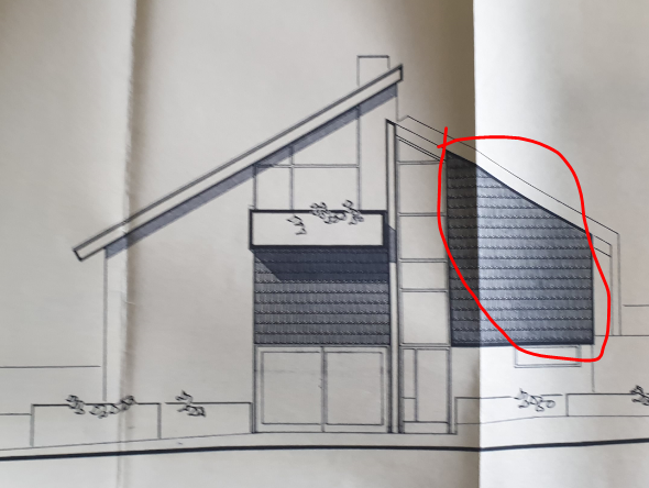

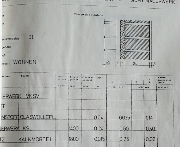

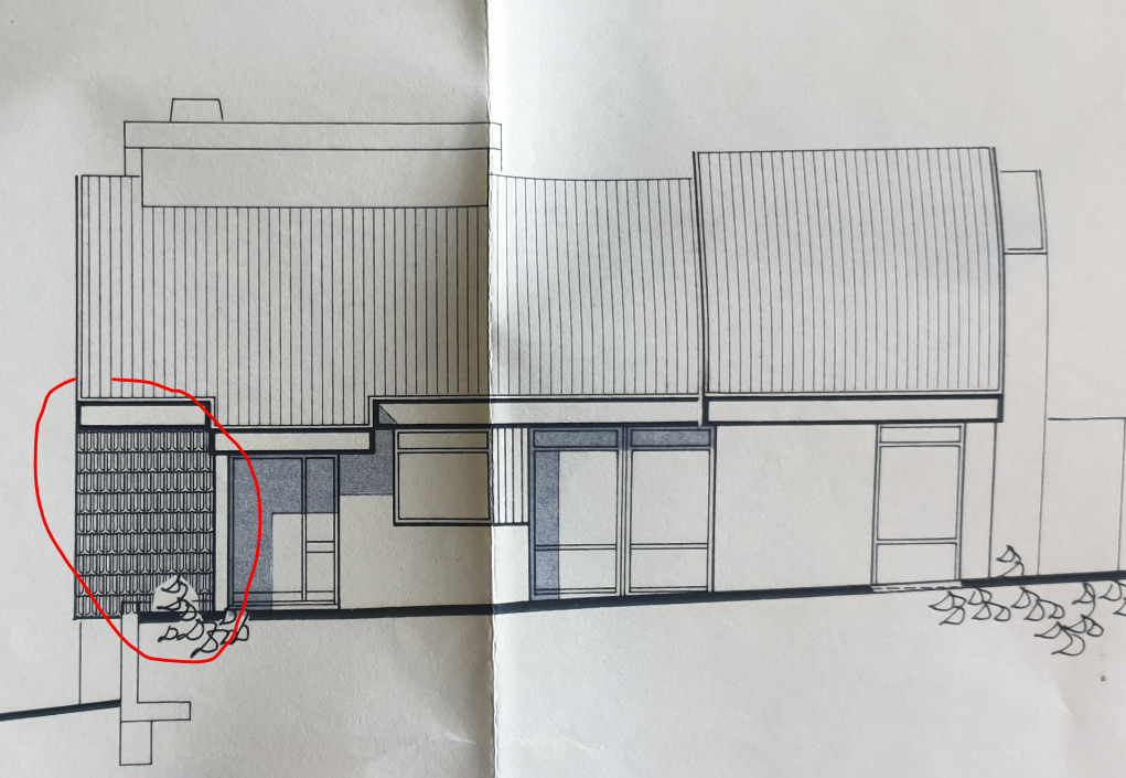

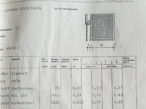

    Hi zusammen,
    wir haben uns in ein Haus aus dem Baujahr 1979 verguckt, dass uns in Bezug auf Lage und Schnitt extrem gut gefällt. Es ist fast komplett kernsaniert, bis auf die Fassade auch energetisch (Aufdachdämmung, Fenster, Solar, Brennwertheizung usw) und hat für Lage, Größe, Ausstattung und Zustand einen fairen Preis. Das Haus hat teilweise Ziegelmauerwerk, teilweise eine verschieferte Fassade mit Eternitplatten. Bei dem Baujahr müssen wir von Asbest ausgehen. Die Fassade ist optisch in einem sehr guten Zustand. Teilweise ist das Eternit bereits getauscht, aber ca 80qm sind noch vorhanden.
    Jetzt liest und hört man ja immer, dass das im Prinzip keine Problem sei, und hier im Ort stehen auch noch sehr viele Häuser mit solchen Verkleidungen. Auf der anderen Seite fragen wir uns, ob wir nicht ein Problem hinausschieben und doch direkt sanieren sollten. Das hatten wir eigentlich nicht im Budget
    Wenn ich mit Abriß, Entsorgung und Neuer Fassade (Schiefer) 200€/qm rechne - komme ich damit hin?
    Was meint Ihr? Wie sollen wir damit umgehen?

    Danke zusammen. Wenn wir das angehen, dann nach ENEV. Der grösste Bereich ist an einer Nordwand, wo die 2cm Dämmung der bestehenden Fassade eh ganz schön wenig sind.
