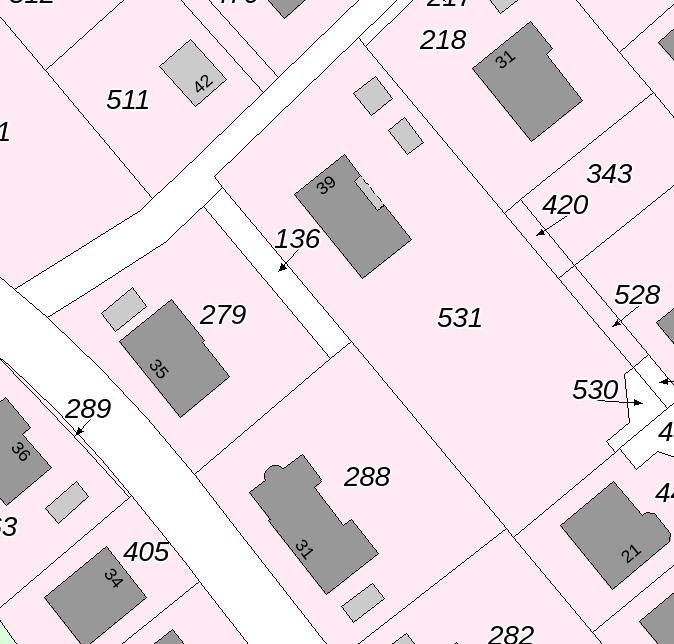

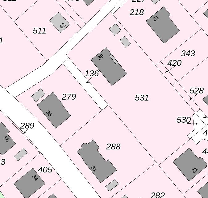

    das Bild im Anhang beschreibt folgendes:
    279 ist mein Gründstück und die Hangmauer soll an der Grenze zu 136 stehen (natürlich mit einem Abstand von 50 cm zur Grenze).
    Zwischen dem Grundstück 279 und 136 gibt es einen Höhenunterscheid von ca. 2,20 Meter. Dadurch endet mein Grundstück durch eine Hangböschung. Da ich nun die ganzen Bäume und Büsche entfernen und eine ebene Wiesenfläche anbauen will, möchte ich den Hang mit sogenannten statischen Betonblöcken (aka Legobetonblöcke) sichern.
    Der Bereich 136 ist laut städtischer Plan ein Weg, allerdings nutzt mein Nachbar diesen Bereich.
    Laut Baurecht, ist hier der Bau dieser Mauer bis zu einer Höhe von 1,80 Meter genehmigungsfrei.
    Ist also nun also mein Vorhaben soweit möglich?

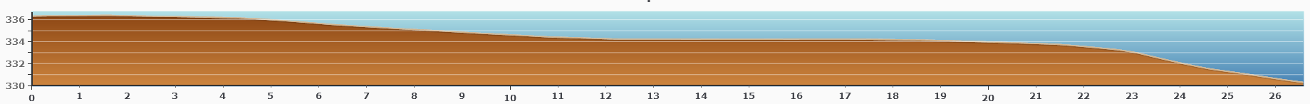

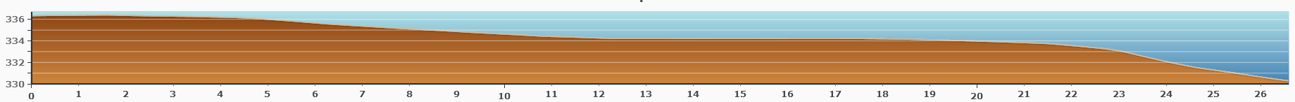

    ... aber leider nicht die Höhensituation. Auch Deine Worte vermögen das nicht, daher ergänze ich mal das Höhenprofil Deines Grundstücks:
    Warum?
    Auf den letzten fünf Metern sind es schon 3,3m. Bis zur Straße kommen nochmal ca. 2,5m dazu.
    Was genau hast Du vor? Aufschütten? Wo genau, wie hoch genau?
    Das ist nur die Katasterkarte, die die tatsächliche Nutzung zu einem mehr oder weniger zufälligen Zeitpunkt in der Vergangenheit darstellt. Sie gibt keine Hinweise zu den Eigentums- und Widmungsverhältnissen.

    Um Missverständnissen vorzubeugen: Die meisten Menschen verstehen unter einer ebenen Fläche eine (nahezu) horizontale Ebene, obwohl nach mathematischer Definition eine Ebene beliebig im Raum liegen kann. Wenn Du also eine Pool-geeignete Fläche herstellen möchtest, musst Du erstmal eine exakte Höhenbestandskarte erstellen um damit ein baurechtlich zulässiges Ziel zu entwickeln. Wenn ich nämlich vom vorliegenden Höhenprofil ausgehe, befindet sich der Großteil Deines Gartens auf knapp über 334m ü. NHN, während die Nachbargrenze bei etwa 330,3m ü. NHN liegt. Die Höhe der Stützwand müsste dann bei ca. 3,5m liegen, was ohne Weiteres nicht zulässig ist.
