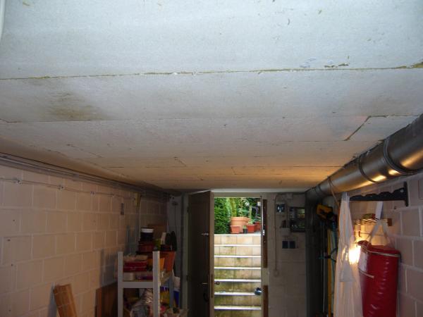

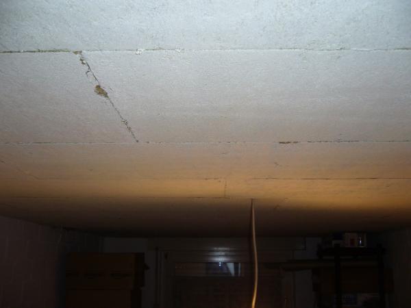

    wir haben unser Haus vollständig saniert und unter anderem den Keller mit Mineralwollplatten dämmen lassen. Die Wahl traff auf Mineralwolle da das Dämmmanterial nicht brennbar seien sollte. Die Platten stanken am Anfang sehr sind aber in zwischen nahezu geruchlos. Nur leider sieht die Decke wirklich sch... aus (siehe Bilder). Der Plan ist nun die Mineralwollplatten dübeln und armieren zu lassen. Da die eingeholten Kostenvoranschläge nicht gerade günstig sind, wollte ich hier nochmal anfragen ob ihr diese Maßname für sinnvoll haltet und ob ich danach mit einem aktzeptablen Ergebnis rechnen kann.
    Für eure Hilfe bin ich wie immer dankbar.
    Grüße Onsom

    Kannst Du bitte definieren, was Du erwartest bzw. Dich stört? Ich würde wohl
    höchstens drüber streichen. Über Lagerung und Bastelkeller hinaus
    gedachte Nutzung? Die Kellerwände sind ja auch nicht verputzt.

    Streichen geht leider nicht, dass haben wir schon an einer kleinen Stelle ausprobiert. Beim steichen entsteht keine Oberfläche sondern die Mineralwolle raut auf.
    Der Raum ist als Lageraum vorgesehen. Die Decke sollte aber etwas einheitlichere aussehen. Eine durchgehende Oberfläche wäre schön. Ausserdem habe ich das Gefühl dass die Mineralwolle rieselt und die Nase nach eingier Zeit im Keller das Jucken anfängt.
    Alternativen zum Dübeln und Armieren wären eine dünne Holzverkleidung oder rausreißen und mit anderem Dämmstoff (vlt. Mineralplatten) neu ausführen lassen. Wir hatten auch mal daran gedacht so etwa wie eine Korktapete oder ähnliches anzubringen (sicher keine proffessionelle Lösung. Bitte nich schlagen ;) )

    Kann man die nicht verputzen?

    Wieso runter? Keller ausräumen, Rohre abkleben, Fussboden abkleben, Farbe ausreichend verdünnen und 0,4bar .... feuer frei ... so weiss wird der Raum nie wieder sein ... Die dunklen Fugen sind zu, die Fläche ist einheitlich weiss, nix rieselt mehr, nix löst sich mehr ... manchmal habe ich das Gefühl einige wohnen in einer Uhr und nicht in einem Haus ...

    Tipp an Tobias: Holz hat in einem Keller hinter irgendwelchen Verkleidungen irgeneiner Art grundsätzlich nichts verloren. Wenn du die Wolle presst, büst sie Dämmwirkung ein. Was ist an Mineralwollelamelle so schlecht/hässlich/unpraktisch ... dass man einen riesen teuren Popei mit untauglichen Baustoffen veranstalten muss? Ich kenne Aufenthalträume, in denen HWL (Sauerkrautplatten) sichtbar verbaut wurden und farbig gespritzt sind (Museen, Schulen, Musikzimmer, Kino ...).
