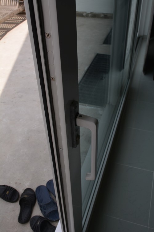

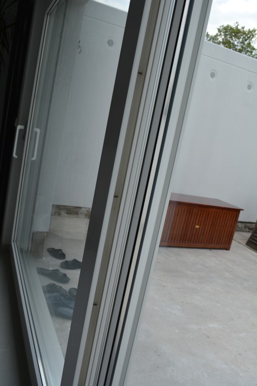

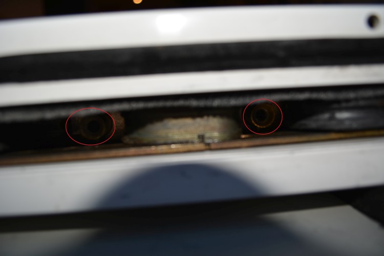

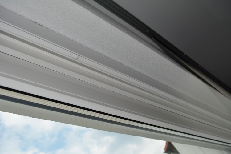

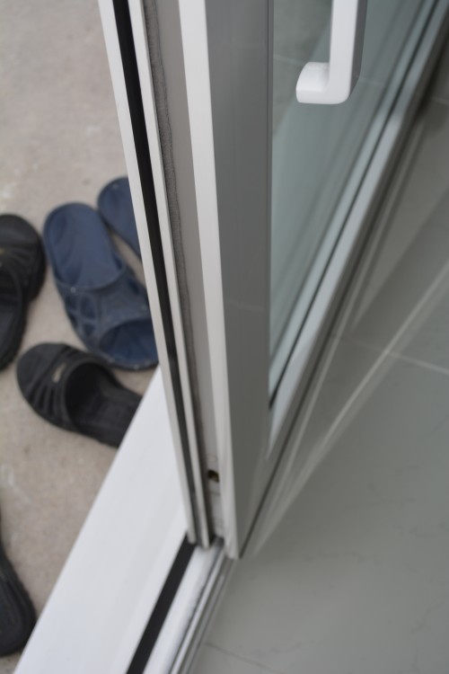

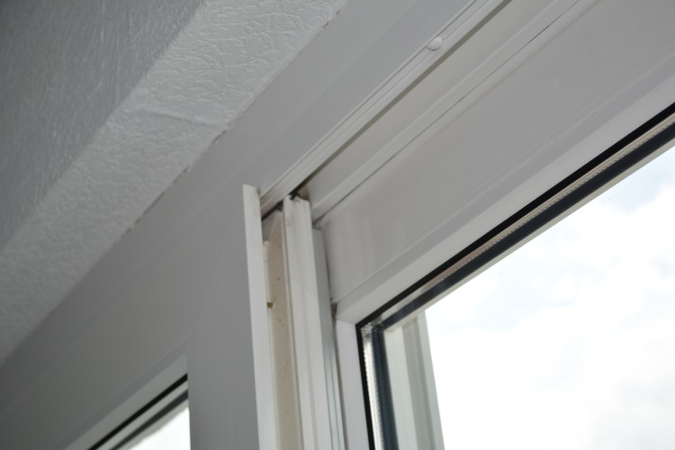

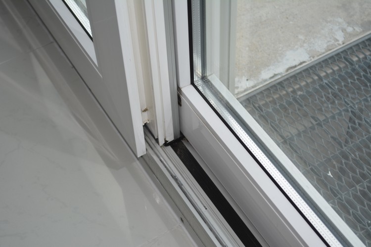

    Hallo Zusammen,
    seit gestern Abend lässt sich unsere Schiebetür nicht mehr bzw. sehr schwer schieben . Legt man den Hebel um, hebt sich nur die linke Seite an. Nach meiner Recherche, ist wohl der rechte Rollwagen defekt?
    Kann mir jemand sagen wie man den Flügel herausbekommt. Muss man dafür die ganze obere durchgehende Leiste mit den verdeckten Schrauben abschrauben?
    DSC_0646.JPG DSC_0645.JPG DSC_0644.JPG DSC_0642.JPG DSC_0643.JPG DSC_0641.JPG
    wünsche ein schönes Wochenende
    Tom

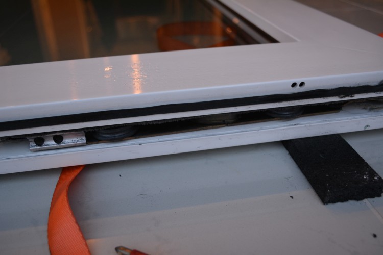

    So..wir haben die Tür eben rausgeholt und "repariert".
    Es hatten sich beide (!) Schrauben des Rollwagens gelöst. Eine fiel uns entgegen als wir die Tür anhoben, die andere war verkeilt. Diese hat auch die Schwergängigkeit verursacht. Leider hat die Schraube auch etwas die Führungsschiene beschädigt.
    Unsere Vorgehensweise:
    1. Tür jeweils rechts und links angehoben und einen Spanngurt darunter geschoben.
    2. Gummimatten im Inneren auf dem Boden platziert. Darauf wird die Tür gleich gestellt.
    3. Tür an den Spanngurten angehoben. Zuerst unten aus der Führung nehmen, dann oben. Es musste nichts abgeschraubt werden. Eine dritte und vierte Person befinden sich außen und innen und geben darauf acht, dass die Tür nicht kippt. Tür auf die vorbereitet Gummimatte stellen.
    4. Tür kippen und den Rahmen auf Gummimatten platzieren.
    5. Rollwagen inspizieren und staunen.
    6. Alles schön sauber machen. inkl. Rahmenteile an die man sonst nicht rankommt.
    7. In umgekehrter Reihenfolge die Tür wieder auf die Schiene heben.
    Die Schrauben wurden wieder eingeschraubt und mit Schraubensicherung fixiert.
