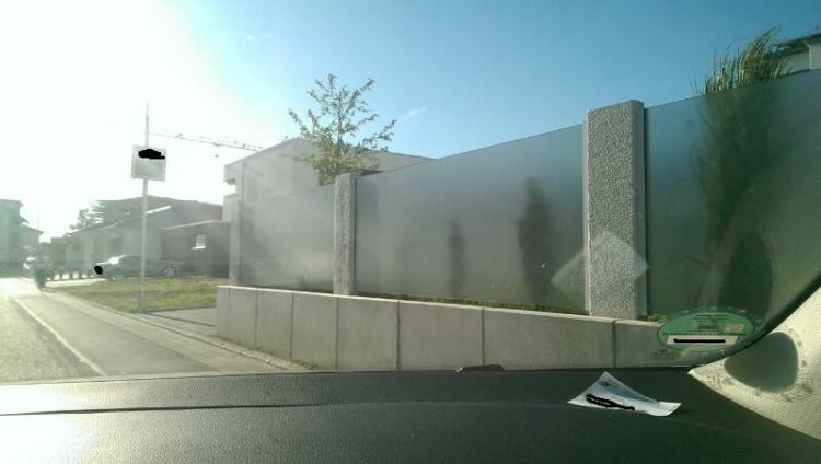

    wir haben ein größeres Bauvorhaben geplant.
    Ein wichtiges Element stellt dabei die neu zu errichtende Gartenmauer dar.
    Wir haben derzeit rings um den Garten keinerlei Abgrenzung (kein Betonfundament und nichts).
    Teile vom Garten haben wir auch schon letztes Jahr angelegt, sodass ich von enorm großen Baggerarbeiten absehen möchte (bzw. auch muss, da wir mitten im Wohngebiet wohnen).
    Was wir enorm schick fanden ist eine Mauer zu bauen, die der Folgenden ähnelt:
    Finde der Beton kommt mit dem Granit und Milchglas sehr gut raus. Auf diesem Bild ist der Granit hinter den Mauerscheiben angebracht.
    Mein geplanter Bau sieht so aus, dass Granitpalisaden zwischen die Mauerscheiben kommen (Abstand 1,50m) und dann zwischen den Granitpalisaden die Milchgläser kommen (1,5 Länge und 1/1,5m Höhe).
    Die Höhe der geplanten Mauer soll 1,70m betragen und wird eine Gesamtlänge (einmal rund ums Grundstück) von ca. 120m betragen.
    Habe mich mal eingelesen was die Mauerscheiben betrifft und das macht mir ein bisschen Bauchweh. Ohne Bagger wird hier nicht viel möglich sein und nicht viele stellen sind per Bagger erreichbar.
    Habe mir dann die folgenden Alternativen zu den Mauerscheiben angeschaut: Palisaden, Schalungssteiner aus Beton.
    zu Palisaden) denke das wird auf die Länge von 120m sehr teuer
    zu Schalungssteiner) hier wird über die gesamte Länge ein Fundament aus Beton (und kies/splitt) notwendig sein mit einer Tiefe von 50cm, oder? Was eine Menge an Arbeit bedeutet.
    Ich würde so viel wie möglich selbst machen.
    Über Anregungen, Beispiele, Hinweise und alles andere bin ich mehr als dankbar, da ich derzeit wirklich nicht weiß, welchen Baustoff ich als Mauer verwenden soll.
    Herzlichen Dank bereits jetzt an alle!!

    Die Palisaden (egal welcher Art) werden Erdnüsse gegenüber den Kosten für 150 m² mehrlagiges VSG matt.
    Denn mit zweilagigem VSG mit doppelter Folieneinlage werdet Ihr nicht hinkommen, um die enormen Windlasten, die Vogeleinschläge und die menschlichen Belastungstests abzufangen!
    Das geht in Richtung schußsicheres Glas.
    Welches wohl auch ohne Kran nicht verbaubar sein dürfte!

    Du scheinst ja noch im Geld zu schwimmen...
    Aber "selber machen" und "ohne Bagger" - vergiss es.
    50cm Fundament, bei dem Teil - witzig.
    Wenn es jetzt schon bei der Wahl des geeigneten Baustoffes scheitert - nimm ein bissl Geld in die Hand und trag es zu einem GaLa-Bauer deines Vertrauens - da kommt mehr bei rum.

    Wenn ich die Mauer aus Schalungssteinen machen würden, wie tief müsste das armierte Fundament sein (inkl. Frostschutzkies-Schicht) für diese Länge sein? Sollte vielleicht dazu sagen dass die 120m sich in einem Rechteck aufteilen mit den Seitenlängen 25m und 35m - vielleicht hilft das ja was :)

    Das sagt Dir Dein Tragwerksplaner, der Dir auch die Armierung und/oder Aussteifung für die Wandflächen ausrechnet!

    habe mich nun mal weitergehend informiert.
    Momentan ist der Plan, die gesamte Einfriedung als Beton-Zaun zu machen. Der Vorteil: hier können wir auch Elemente aus Glas beispielsweise einsetzen und so gänzlich individuell bauen.
    Darüber hinaus sind nur Punktfundamente für die Zaunpfosten notwendig.
    Hat von Euch schon jemand Erfahrung von Beton-Zäunen?

    mauer als Einfriedung im Wohngebiet, geplante Höhe 1,7m....
    Und der Bebauungsplan lässt das zu? Das Nachbarrecht auch?

    Bei einem Zaun von 1,7 m Höhe?
    Wers glaubt, wird seelig - jedenfalls, wenn wir von "normalen" Punktfundamenten reden

    Also die Mauer wie Anfangs gepostet ist preislich zu hoch :) Die Mauerscheiben und das setzen gehen, aber wie schon angemerkt wurde sind die Glaselemente das Problem. Allein die würden circa auf 20.000€ kommen.
