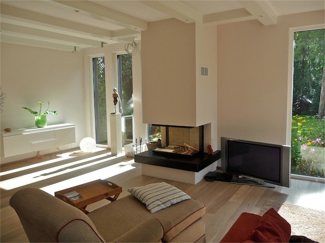

    Hallo.

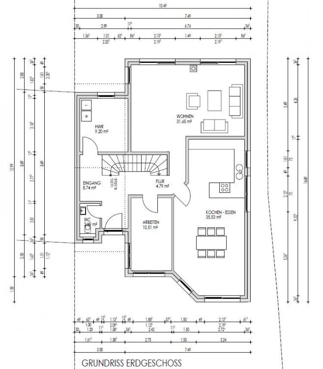

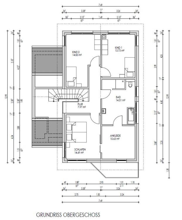

    Anbei findet ihr unsere Grundrisspläne.
    Ich finde sie gut und gelungen, aber ich glaube das sagt jeder über seine Pläne.
    Als kleine Info vorab. Das Haus soll irgendwann einmal in ein Zweifamilienhaus umgebaut werden mit 2 Stück 3 Zimmerwohnungen.
    Daher kommt das kleine und große Fenster in Bad und Küche. Denn genau an dieser Stelle kommt die Trennwand später...;-)
    Ich erhoffe mir noch eine Idee zur optimalen Plazierung von Möbel und Kamin im Wohnzimmer. Das ist alles noch zu ändern ;-)
    Ich mich schon über euere Ideen und Anmerkungen.

    Was soll in die Ankleide rein.da ist maximal platz für 5lfm kleiderschrank. (in der mitte kann sich aber die ganze familie gleichzeitig umziehen)
    Kochen Essen ist ein Klaustrophobischer Schlauch mit depresivem Tageslicht. "Arbeitszimmer ist besser beleuchtet wie die Essecke....
    Warum muss im WOZI vor die einzige "schöne" Wand noch ein Kamin??
    Der HRW ist zu klein.
    Das Esszimmer funktioniert so nicht. Entweder ein Wohn-Esszimmer (mit Reserve/Freiflächen) oder eine Wohnküche. Im Moment wird es weder im WOZI noch im Essen gemütlich.....

    Wozu braucht man 35qm Küche mit Esszimmer, wenn man auch noch 31qm Wohnzimmer hat? Das ist irgendwie überdimensioniert.
    Ich frage mich auch, wie da die Trennbarkeit erreicht werden soll. Das würde ich von Anfang an anders planen.

    Erst mal danke für die Antworten
    @Anda2012 @toxicmolotow: Die Trennbarkeit wird gebraucht, da wir aus diesem Haus später zwei große vernünftige Wohnungen machen wollen. Wir wohnen dann dort auch nicht mehr...
    Das ist ein anderer Hintergrund als ein Haus mit Einliegerwohnung, wenn die Kinder mal weg sind.
    Die Wohnung 1 im EG: Die halbe Küche, EZ und AZ wird dann das neue Wohn-Esszimmer mit offener Küche. Das Wohnzimmer wird geteilt und ergibt zwei Schlafzimmer.
    Oben wird aus Schlafzimmer, Ankleide und Halben Bad das neue Wohn-Esszimmer mit offener Küche.
    Daher auch die großen Räume.
    @Wasweissich: Statiker hat keine Probleme. Was meinst du mit Oh man?
    @rolf a i b: Das Problem was wir haben ist, dass der Anbau genau diese Größe haben muss, also Länge und Höhe. Die Breite ergab sich aus dem Grundstück.
    Der lange Flur in der oberen Etage gefällt mir auch nicht 100%. Aber ich finde keine andere Lösung wegen den Türen für in die Zimmer.
    Die Treppe umsetzen, wüsste nicht wohin. Was meinst du mit "ungleichhüftigem ende unter dem dach".
    @ Vollmond: In die Ankleide kommen umlaufend Schränke und in die Mitte kommt eine Art Theke mit Schubladen zum Ablegen von div. Kleidungstücken. Ich denke Sie ist ausreichend dimensioniert. Hab lieber etwas mehr Platz. Und 5lm Kleiderschrank... mal ehrlich wer hat das schon ;-)
    Ich geb dir recht, die Küche mit Esszimmer ist lang und Schlauchförmig. Aber ca 4 auf 8 m. Also wer da Klaustrophobie bekommt ;-))
    Man könnte vlt in die Lange Wand noch ein Fenster einbauen. Ist aber Nordseite und dort Läuft direkt eine Nebenstraße die ca. 0,5m höher ist als unser Grundstück...
    Zum Wohnzimmer habe ich ja schon angemerkt, das da ein Kamin eingebaut werden soll. Die Postion deises kamins richtet sich aber dann nach der Wohnzimmernutzung und kann also noch frei gewählt werden. Aber Ich finde einen dezenten einbaukamin, der von 3 Seiten offen ist, uwischen den beiden großen Fenstern gernicht sooo schlimm....Schau mal im Anhang. Natürlich sind meine Fenster größer...
    Ich bin für eure Ideen offen und dankbar.

    Nur um mal ein paar Punkte anzusprechen: Die Flure sehen reichlich eng aus, da wird man sich kaum begegnen können. Gibt's ne Ampelregelung? Wenn man dich (oder später die Bewohner der Wohnungen) besuchen will: Wo lässt man Schirm, Mantel, Hut,...? Platz für eine Garderobe ist nicht vorhanden. Besuch ist also nicht willkommen. Und sicher bekommt man in einem Raum von 4x8m keine Klaustrophobie - aber es ist in etwa so gemütlich wie im Flur vom Finanzamt.
    Ach, Flur: Nicht nur der obere ist unschön, auch der komische Zugang zum Wohnzimmer erinnert an einen finsteren verwinkelten Flur.
    Welchen Sinn haben eigentlich die ganzen Schrägen und Ecken? Ist schon wieder ein Baumarkt pleite der die billig verramscht? Ich sehe darin irgendwie keinen tieferen Sinn. 12eckiges Haus, 8eckiges Wohnzimmer, 7eckige Küche, 6eckiges Gäste-WC... Was ist der Gedanke dahinter? In meinen Augen ist das Nonsens. Und warum liegt das Gäste-WC außerhalb der beiden zukünftigen Wohneinheiten? Viel Spaß bei der Nebenkostenabrechnung! Nur so als Idee: Wäre es nicht sinnvoller, das Gäste-WC in eine der zukünftigen Einheiten zu integrieren? Einfacher in der Abrechnung - und mehr Wohnfläche (=Mieteinnahmen!) in der späteren Wohnung...
    Als zweite Idee würde ich vielleicht den HWR einfach ins OG verlagern und im allgemeinen Teil des Hauses nur die Gebäudetechnik (Anschlüsse, Verteilung, Heizung) unterbringen. Waschmaschine und Trockner kann man da, wo die Schmutzwäsche anfällt eh am besten brauchen - und obendrein könnte man "später" dann einfach den HWR ("Waschküche") ganz ohne große Umbauarbeiten als Küche nutzen.
    Das Haus wäre so sicher attraktiver als "Wohnen unter der Brücke" - aber die Räume eines durchschnittlichen 70er-Jahre-Genossenschaftswohnkomplexes sind vermutlich attraktiver, so rein vom Wohngefühl und der Nutzbarkeit der Räume her.

    Nein der Kaminofen wird dann demontiert, es verbleibt nur der Kaminschacht selbst. Das sieht dann so aus, wie die beiden Kinderzimmer im OG.

    Zillibaut zur Erklärung für den Entwurf:
    Folgende Überlegung haben den Hausplan zu dem gemacht, was er jetzt ist.
    1. Die Möglichkeit einfach ohne viele Umbaumaßnahmen aus einem großen 1FH ein 2FH zu machen.
    2. Bad und Küche übereinander an der Nordseite (Straßenseite)
    3. Maximale Ausnutzung der West und Ostseite als Wohnraum, Nordseiten als Stellflächen
    4. Keine offene Küche ins Wohnzimmer
    5. Großes Esszimmer mit viel Platz für Gäste und Feste
    6. Esszimmer bekommt eine Terrasse, darum auch WC im EG nahe an der Haustür, weiterer Vorteil, die Gäste laufen nicht durch das ganze Haus.
    7. Garten vorm Esszimmer und Garten vorm Wohnzimmer
    8. Großes Bad mit großer Dusche evtl. freistehende Badewanne, zugang zum Bad vom Eltern-SZ über Ankleide (Die Einrichtung bzw. Badausstattung im Plan entspricht nicht der tatsächlichen Badsausstattung)
    9. Treppe soweit wie möglich aus dem Haupthaus gezogen, um im Haupthaus keinen Platz durch die Treppe zu reduzieren. (Ursprünglich sollte der Anbau als Treppenhaus dienen, das klappte wegen den Höhen aber nicht.

    Verständnisfrage (mal ganz unabhängig von den anderen Gimmicks im Plan): Wie darf man sich die Nutzung des WCs im EG vorstellen? Klar: Jetzt kein Thema, aber beim Umbau auf 2FH muß man dann wenn es drückt ins "öffentliche" Treppenhaus um sein Geschäft zu verrichten. Praktisch bei Partys auf der Straße, dann können die Bewohner des OG auch flugs dort abdrücken gehen. Oder wenn der Bewohner des OG hinuntergeht und der Bewohner des EG kommt gerade eine Duftschleppe hinter sich herziehend aus dem WC....charmante Idee....
    Der Zugang zum Wohnzimmer ist auch nur was für schlanke Leute mit einem wirklich toten Eck unten links (hinter der Treppe). Was wird dort wohl passieren????
    Wo darf man sich eigentlich das Bad im EG des 2FH vorstellen???
    Die zu erwatenden Mieteinnahmen dürften sich in sehr überschauberen Bereichen bewegen, wahrscheinlich wird man sich bei der Auswahl der Mieter auch keine Extravaganzen leisten können. Dur wirst wohl nehmen müssen wer kommt. Wenn einer kommt.

    Ziesel.
    Danke für die Anmerkungen.
    Gaderobe heute genau dort wo das Wort "Eingang" steht.
    Gadarobe Zukunft EG unter treppe; OG Links neben dem Wort "Flur"
    Die Eingangstür ist nach innen versetzt, weil dadurch der Dachüberstand vergößert wurde und so etwas Wetterschutz besteht.
    Gäste WC ist in der Zukunft EG Wohnung zugeordnet wegen Gartennutzung...
    Flur OG ist eigentlich nicht eng...dunkel stimmt...mal schauen, vlt. ein Fenster oder sogar Dachfenster...
    Flur EG, hast du recht ist etwas schmal. Könnte hier nur noch die Treppe einkürzen, die wird dann aber steiler...
    OG ein HWR..Gute Idee...Könnte dann aber nur über das Arbeitszimmer zu lasten des Schlafzimmes...
