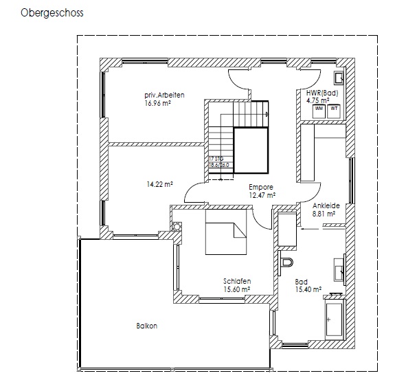

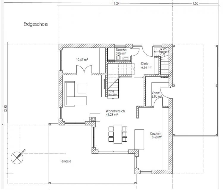

    wir stellen hier einen ersten Entwurf des Grundrisses unseres Einfamilienhauses ins Forum und würden uns über Eure Meinungen sehr freuen. Wir sind uns darüber im Klaren, daß er noch einige Schwachstellen hat, aber wir sind ja erst am Anfang.
    Familiäre Situation: wir sind zu zweit, Kinder sind aus dem Haus
    Grundlegende Gedanken zum Haus: im Grunde soll es unser Altersruhesitz werden, da man aber nie weiß, wohin einen das Leben treibt, soll es auch allgemeintauglich, also für eine Familie nutzbar sein. Daraus ergeben sich Kompromisse, darüber sind wir uns bewußt. Eigentlich sind wir schon recht zufrieden, aber irgendwie (und wahrscheinlich zu Recht) verunsichert.
    Vorgaben an den Architekten:
    Wir kennen die Wettersituation auf dem Grundstück sehr gut, daher die Grundform des Hauses (Wind- und Regenschutz auf Terrasse und Balkon)
    - zwei Vollgeschosse, ca 180 qm
    - Satteldach
    - Keller
    - Stil: modern-oberbayerisch
    EG:
    - Geschosshöhe etwas höher als Standard
    - großzügige überdachte (durch Balkon) Terrasse
    - Wohnraumtreppe, um EG und OG nicht komplett zu trennen, eigentlich wollten wir eine einläufige, hat aber nicht wirklich funktioniert, nun ist sie gewendelt mit Lichtraum
    - großzügigen Wohnraum im Verbund mit Essplatz und Küche
    - Speis (eventuell mit Extra-Eingang vom Carport)
    - Gäste-WC mit Dusche
    - Extraraum als „Tagesbüro“
    OG:
    - Lage des Schlafzimmers
    - HWR (Option Bad)
    - Ankleide
    - Größe des Balkons (schlafen gerne mal draußen)
    Wir sind gespannt....
    Vielen Dank schon mal für Eure Meinungen.

    Das 'Büro' am WZ im EG, wofür ist das? Privat?
    Einfach weil im OG nochmal so ein ähnlicher Raum auftaucht.
    Euer Platzverhältnis EG-OG passt nicht, das sieht man schon an den
    textl. Ausführungen zu EG und OG.
    Das EG ist schon sehr groß geschnitten, darauf dann 1:1 ein OG gesetzt,
    wo man irgendwie sinnlos den Platz an die Räume verbrät.
    Warum nicht im OG kleiner werden? Sich ergebende Dachterrassen kann man auch (teil)überdachen.
    Ich finde da gäbe es wesentlich kompaktere und sinnvollere Ansätze.

    Man möchte fast glauben, das Entwurfsziel bestand darin, möglichst viel Fläche möglichst schlecht nutzbar zu gestalten.
    Ein knapp 16 m² grosses Schlafzimmer, in dem man nicht mal einen Schrank aufstellen kann...
    das Bad auch über 15 m² gross, für gerade mal 3 oder 4 Sanitärobjekte (was soll das Rechteck links oben darstellen?)...
    fast 9 m² Ankleide für geschätzt gerade mal ca. 3 m Schranklänge...
    19 m² Küche, zu breit, zu lang, völlig unergonomisch...
    44 m² Wohnbereich, der ca. zur Hälfte aus Verkehrsfläche besteht..
    ... und trotz der Unmenge an offenbar zur Verfügung stehender Fläche (und Geld?!) wird die Treppe so geplant, dass die Unterseite des Treppenlaufs hässlich in die Tür zum Wohnbereich ragt (viel weiter als die dargestellten Stufenkanten auf der Treppenoberseite, was einem Laienplaner aber möglicherweise gar nicht bewusst ist). Im OG keine Austrittsstufe, Geschossdecke = letzte Steigung... optisch auch nicht gerade der Hit und bei derart grosser Gesamtfläche leicht vermeidbar - wenn auch im Rahmen der gesamten Entwurfsqualität sicher nicht der wichtigste Punkt

  13. #13 goodlife, 12.12.2015
    goodlife
    goodlife
    11.12.2015
    13
    Regisseur
    Oberbayern
    Hatte schon Angst Ihr würdet den Grundriss negativ bewerten!!!! ;)
    Die Grundideen für den Grundriss entstanden durch unsere üblichen Tagesabläufe, unsere Vorstellungen von nicht zu beengtem Wohnen und den örtlichen Wetterbedingungen. Unser altes Haus hat eine sehr ähnliche Form, die für dortige Verhältnisse wirklich optimal ist, daran haben wir uns ein wenig orientiert. Wir haben uns sehr viele Häuser angesehen, live und im Internet, und stehen vor dem Problem, daß wir mit der aktuellen Architektur überhaupt nicht zurecht kommen. Nichts gefällt uns wirklich, von außen ist alles zu kalt, nicht einladend, zu puristisch und innen fast immer zu beengt. Zwei, drei schöne, passende Grundrisse haben wir bei Fertighausanbietern gefunden und eigentlich auch das einzige, daß uns von außen überzeugt hätte. Leider war der Anbieter bis 2017 ausgebucht.
    Wenn wir mit dem Grundriss happy wären, hätten wir ihn nie hier reingestellt. Wir haben also unser Ziel erreicht, eine Bestätigung, daß er im Grunde nur ein Ausgangsmodell sein kann, wenn überhaupt, in dem noch eine Menge Arbeit steckt. Und übrigens, er ist tatsächlich von einem Architekten (freier A. eines BU) gezeichnet, naja nachgezeichnet, was uns schon auch enttäuscht hat. Wenig eigene Ideen, aber eventuell liegt das auch an unseren vielen (sind das zu viele?) Vorgaben. Diese schränken natürlich ein und eventuell haben wir uns da verlaufen. Oder vielleicht ist es auch die Konstellation A./BU. Obwohl wir einen wirklich guten Eindruck von ihm haben, aber irgendwie kommen wir nicht weiter.
    Was würdet Ihr sagen, haben wir zu viel vorgegeben? Ist die Herangehensweise komplett verkehrt?
    @ Baumal
    Die Frage nach Licht im Raum stellen wir uns bei dem großen Balkon natürlich auch. Ich häng hier mal eine Ansicht dran, relativ viele und große Fenster, aber ob das reicht?
    Das mit dem Treppenaustritt oben ist klar. Eine Laie sieht das erstmal nicht, auch nicht die Situation an der Decke unter der Treppe im EG.
    @ Trekkie
    Oben ist es eher ein Gästezimmer und ein freier Raum für unser Hobby. Das Büro im EG verlangt meine Frau, da ich grundsätzlich immer alles auf dem Esstisch liegen lasse. Dafür habe ich Verständnis.
    Das unpassende Verhältnis EG/OG war mir nicht bewußt, die Idee mit der Dachterrasse oben mit kleinerer Wohnfläche im OG ist sehr gut, das Haus sollte aber familientauglich (auch eventuell für eines unserer Kinder) bleiben.
    Aufzug haben wir im Auge und Kohle ist begrenzt.
    Und ja, der Tipp würde lauten: such Dir nen Spezialisten
    @ Frau Maier
    Danke für den link. Ja schöne Häuser dabei, aber irgendwie ist unser Geschmack anders.
    @ ManfredH
    Den Eindruck habe ich auch (schlechte Flächennutzung als Entwurfsziel)
    Das Schlafzimmer könnte zu klein sein, Schränke stehen aber in der Ankleide.
    Die Einrichtung des Badezimmers wäre natürlich nicht so, das Rechteck ist die Dusche, aber die Frage war wohl Ironie.
    Ankleide muss optimiert werden, klar, paßt nicht.
    Küche: im unteren Bereich soll noch ein kleiner Tisch stehen, dadurch relativiert sich die Länge der Küchenzeile und ich bin kein Fan von U-Formen, aber es gäbe ja den Block.
    Verhältnis Wohnfläche/Verkehrsfläche. Das ist interessant. Die Möbilierung ist ja nur beispielhaft, aber, kann man hier ein gutes Verhältnis nennen? Auch individuell, es soll nicht zu „hallig“ werden aber auch nicht beengt, zB Platz um den Esstisch herum.
    Danke für die Treppenhinweise, daran erkennt man den tatsächlich den Laien, aber Architektenvorschlag.
    Vielen, vielen Dank für den Zerriss!

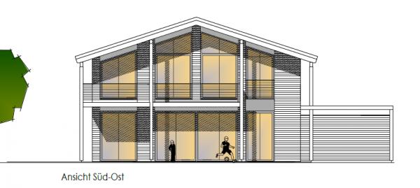

    Hier eine Ansicht
  15. #15 Ralf Dühlmeyer, 12.12.2015
    Ralf Dühlmeyer
    Ralf Dühlmeyer
    14.06.2005
    34.296
    23
    Ich lese immer nicht beengt und dann schau ich mir den Flur oben an und :mega_lol:
    Wenn man in eine Ansicht schon Schatten einbringt, dann sollte man damit auch die Tiefenwirkung versetzter Flächen darstellen oder die Schatten weglassen.
    Dafür macht man sie nämlich!!!
    Was bitte ist an der Ansicht oberbayrisch und was modern???

  17. #17 Gast036816, 12.12.2015
    es hapert mit der darstellenden geometrie - wenn ich grundrisse und ansicht vergleiche.
