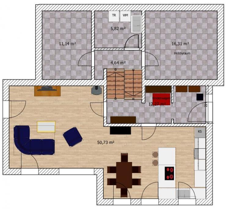

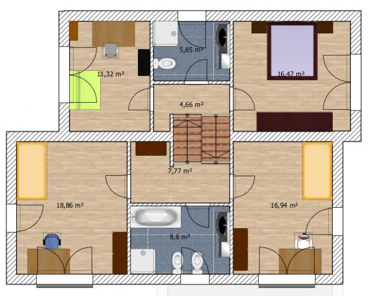

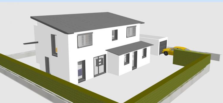

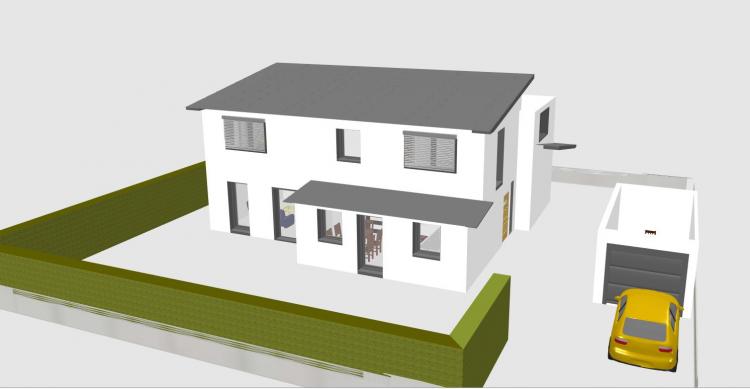

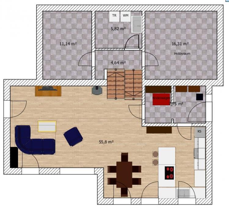

    Hallo Zusammen,

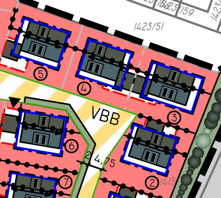

    ich möchte hier meinen Grundriss vorstellen. Auf der Parzelle wo wir bauen darf nur in dieser Weise oder gemischtgeschossig (EG durchgehend wie Bungalow, OG nur im Südbereich) gebaut werden. Wir haben uns jedoch für die Split-Level Bauweise entschieden.
    Uns gehört die Parzelle 4 mit 477qm. Jetzt erstmal ein paar Bilder.
    Jetzt meine Fragen:
    1. Wir sind mit der Situation Zugang aus der Diele in den Essbereich / Wohnzimmer nicht wirklich zufrieden. Wenn man aus dem ersten Stock die Treppen runterkommt, läuft man erstmal gegen eine Wand (rechts geht es dann ins Wohnzimmer). Wäre hier vielleicht eine Tür sinnvoll? Allerdings finde ich es schön dass man aus dem Wohnzimmer sehen kann wer gerade reingekommen ist. Wie würdet ihr das machen? Oder evtl. doch eine offene Treppe die aus dem WOhnzimmer / Essbereich losgeht? Dann hat man halt Schall / Geruch an den Schlafzimmern anliegen, das wollten wir eigentlich vermeiden, obwohl es uns vom Aussehen her besser gefallen hätte...
    2. Die Anordnung der Fenster: Ich weiß, die ist nicht der Hit, kann man da was besser machen? Wieviel Fenster brauchen denn z.B. die Kinderzimmer im OG? Ist das so ausreichend / zu viel?
    3. Sonst irgendwelche Anmerkungen / Verbesserungsvorschläge?
    Beste GRüße

    Zur besseren Darstellung des Gelände wäre erstmal ein Lageplan /Höhenplan hilfreich!
    2-D bringt uns nicht weiter.

    Hallo, leider liegt mir sowas nicht vor. Die Parzellen befinden sich jedoch alle auf der gleichen Höhe. Es ist kein nennenswertes Gefälle vorhanden. Ich hoffe dass das weiterhilft.

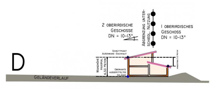

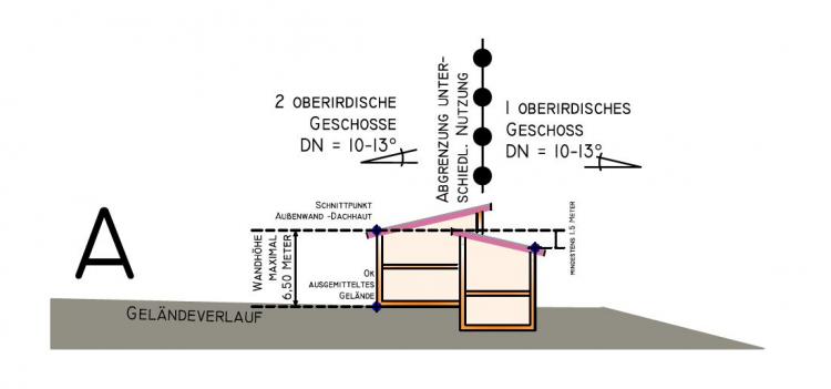

    Warum dann Split?
    Bebauungsplan?
    Eine Bedingung/Auszug?

    entwurf eines splittlevelhauses ist nichts für diy! geh mit deiner idee zu einem architekten, einer architektin oder einem guten gü. in deinen bildern sind zu viele korken.

    Split Level bietet sich auch für eine relativ offene Bauweise an. Für mich sieht das sehr gezwungen (wegen B-Plan?) aus. Es muss unbedingt so sein! Mir gefällt es nicht.

    Den Splittlevel hier verstehe ich erst mal auch nicht, da wird ein Gebäudeteil ohne Not künstlich tiefer/Höher gezogen. Folge ist dennoch eine Beengtheit, die gerade bei Splitlevel nciht der Fall sein sollte.
    Außerdem sehr viele Versprünge, die keinen Anlaß haben: Z.B schaut der Erker im EG aus wie der Hauseingang, ist aber die Essküche. Prinzipiell mag ich verschobene Quader und so was, aber hier stimmt aussen und innen nicht zusammen.

    Wie oben schon geschrieben wurde: Split level oder gemischt geschossige Bauweise ist Pflicht.

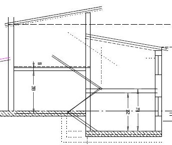

    In den räumlichen Darstellungen vermisse ich das zur halbgeschossig versetzten Haushälfte zwangsläufig gehörende abgesenkte oder angehobene Aussenniveau.
    Ein Split-Level-Haus schreit in meinen Ohren nach diagonalen Durchblicken und Lufträumen, sowas bspw.: http://www.8punkt8.de/treppen-bernauerstr/. Das schreit nach Großzügigkeit, die bei anderen Lufträumen im EFH nur seltenst funktioniert. Das alles gibt's hier nicht. Schade!

    Das ganze ist ebenerdig. Die Vorgabe so zu bauen ist daraus entstanden, dass das Gebiet an eine bestehende WOhnsiedlung angrenzt und die Nachbarn die im Norden der Parzellen angrenzen haben angefangen zu klagen, da sie um das Sonnenlicht im Winter fürchteten. Daraufhin wurde beschlossen dass nur gemischtgeschossig (OG nur im SÜden) oder Split-Level gebaut werden darf Gemischtgeschossig.jpg Splitlevel.jpg
    Hinzu kommt dass an dieser Grenze zwischen dem Neubaugebiet und dem alten Gebiet sich sowieso eine 3 Meter breite Schneise befindet, wo ca. 6 Meter hohe Bäume stehen ... Nebenbei gibt es in dem Baugebiet noch andere Parzellen mit Bungalows, diese müssen von der Nordgrenze 6 Meter wegbleiben!!! Ich hör jetzt lieber auf zu erzählen, mir geht nämlich eh schon der Hut wegen der Vetternwirtschaft die hier getrieben wird ...
    Das Grundstück haben wir letztendlich wegen der guten Lage und des guten Preises genommen. Am liebsten hätten wir einentlich ein normales Haus mit zwei Vollgeschossen genommen.
    Zurück zum Thema:
    Mit der Offenheit, meinst du dann sowas hier?
    Wir haben das mit meiner Frau auch schon diskutiert, und wir fänden es auch genial. Aber leider haben mehrere Gründe dagegen gesprochen:
    1. Wenn die Kinder später Freunde mitnehmen, liegen wir wie auf dem Präsentierteller auf der Couch
    2. Wenn gekocht wird riecht man das im ganzen Haus
    3. Der Lärm aus dem Wohnzimmer steht direkt an den Schlafzimmern an. Meine Frau arbeitet Schicht und schläft auch mal am nach der Nachtschicht am Vormittag. Das interessiert aber unsere Kinder im Wohnzimmer wenig. Abends trauen wir uns dann bei einem guten Action-Film auch nicht aufzudrehen. Und wenn die Kinder mal älter sind, und lauter Musik hören, bekommen wir das im Wohnzimmer mit.
    4. Wenn ich im Winter heize, wird erstmal alles andere als das WOhnzimmer warm
    Also wie gesagt, uns würde das viel besser gefallen, aber die Punkte oben wiegen einfach zu stark über. Ich sehe dass bei dir im Profil Architekt steht. siehst du denn irgendeine Möglichkeit diese von mir oben genannten Punkte abzuschwächen oder zu lösen, bzw. wie argumentierst du bei Kunden? Wir haben schon überlegt ob es eine geschickte Variante gäbe das eigentlich offen zu lassen, und bei Bedarf zu verschließen aber bis auf einen häßlichen Vorhang kam nichts dabei raus. Hast du da eine Idee? Was gibt es da für Möglichkeiten?

    Ja, zu Beispiel. Aber natürlich dürfte dann auf der anderen Seite, also hier im Keller, nicht auch wieder eine Wand stehen. Der Blick in den Keller ist bei dem Grundriss natürlich wenig erbaulich, aber vielleicht lässt sich da noch was "drehen". Oder man gräbt vor dem "Keller" etwas ab und hat sich effektiv ein weiteres halbes Vollschoss erschummelt, das aber nominell und baurechtlich ein Kellergeschoss ist.
    na schauen wir doch 'mal im Einzelnen:
    kommt drauf an, wo die Couch steht :mega_lol:, vielleicht findet sich ja ein weniger einsehbarer Bereich? Eine Zwischenlösung wären vielleicht Schiebewände - oder wenn man's mag Vorhänge. Aber grundsätzlich ist Split-Level eher offen. Wenn man das nicht will, sollte man das Split-Level lassen.
    Die Ablufthaube für den Herd wurde bereits erfunden. Die schafft zwar nicht alles 'raus, aber einiges. Und ansonsten wäre wieder über eine große Schiebetür oder eine Doppelflügeltür nachzudeneken, s.o..
    Schlafzimmer lassen sich mit vernünftigen Türblättern mit Bodenabsenkdichtung sehr gut gegen Schall abschotten. Selbst eine einfache "Schallschutztür" der Klasse I ist bezahlbar.
    Naja, in einem heute gebauten Wohngebäude gibt es es eh keine nennenswerten Temperaturunterschiede zwischen Räumen. Und selbst wenn nur ein kleiner Kamin(ofen) mit 4 kW angemacht wird, sitzen auch in einem Raum mit 300 m3 nach anderthalb Stunden alle im T-Shirt und ohne Socken. Und schon diese 300 m3 sehe ich in Deinem Haus nicht.
    Argumente habe ich schon genannt. Nach meinen Erfahrungen mit Split-Level-Häusern sehe ich das weniger kritisch, aber das muss jeder selbst entscheiden. So jedenfalls ist das Prinzip verschenkt. Und außen sollte da auch noch mehr gehen.
    Bei Interesse könnte ich evtl. eine Besichtigung eines solchen Hauses in Berlin organisieren.
