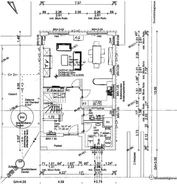

    Wir bitten um Eure Meinungen zum vorgelegten Grundriss.
    Wir sind mit der Ausarbeitung zufrieden, dennoch dankbar für gute Anregungen.
    Vielen Dank!

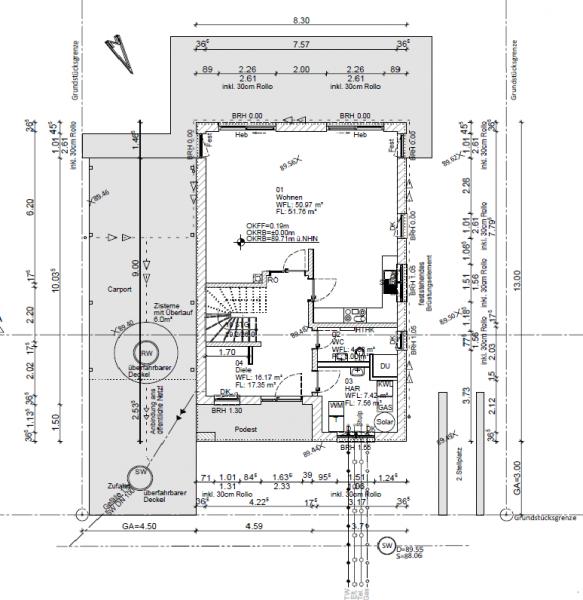

    bis auf den Versprung im EG
    im Bereich Haustechnik, Bad und Küche finde ich es OK.
    Warum die Wand gegenüber der Küche zurückspringt und nicht mit der Küchenwand fluchtet leuchtet mir nicht ein.
    Ist ein komisches Eck im Flur.
    Ich würde vielleicht auch die Treppe im EG zumachen um hier noch eine Abstellkammer als Speisekammer zu bekommen.
    Nutzen kann man den Raum da ohnehin nicht und so gibt es nur ein Staubloch.

    doch woch was :-)
    wofür soll die Türe in die Küche gut sein?
    Ich rate mal: ""wenn es in der Küche zu arg stinkt, dann könnten wir immer noch irgendwann eine Wand da einziehen""
    Stellt sich noch die Frage wie ihr die Abluft leitet oder obn ihr eine Umlufthaube habt.

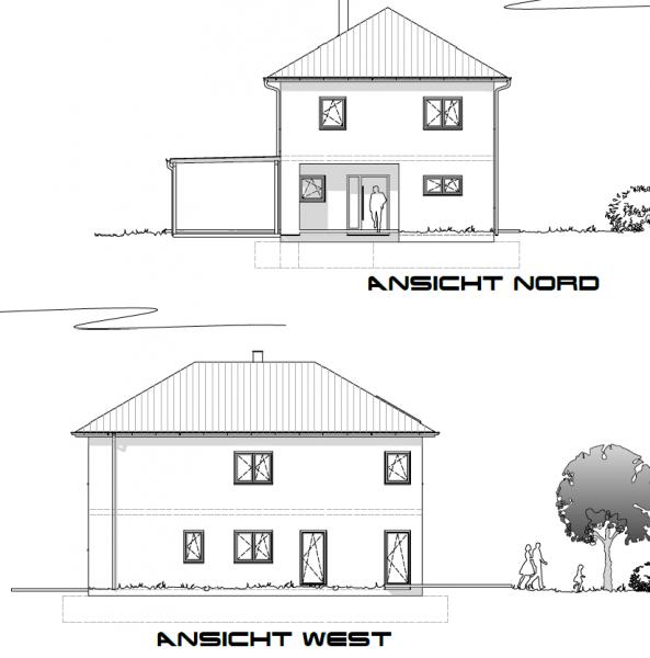

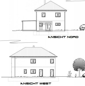

    Ich würde mir auch überlegen das Fenster bei der Garderobe wegzulassen und vielleicht die Eingangsverglasung ein wenig
    größer zu machen oder das Fenster Richtung Carport zu verschieben.
    In der Ansicht ist die Garderobenverglasung schmerzhaft....
    Wir haben unseren Grundriss EG nochmal überarbeitet, mehr Stauraum durch einen größeren HAR zu gewinnen.

    ..Die Wandfläche links neben der Küchen -Tür dient eigentlich nur dazu ,daß niemand gegen die geöffnete Wohnzimmertür rennt.
    Die Extra-Tür in die Küche kann man weglassen .
    Dadurch kann man die Küche etwas großzügiger planen .
    Und zum Wohnbereich komplett offen lassen.
    Da gehört keine Tür hin,wenn man es offen gestaltet..

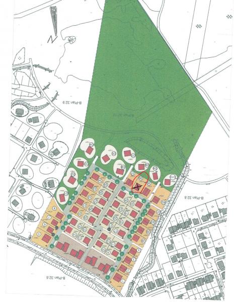

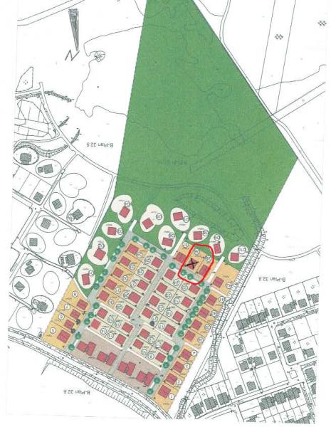

    ..Lageplan ?
    Dann kann man das Beste rausholen..

    Typisches GS in einem Neubaugebiet , der Grundriss passt ,also bauen !

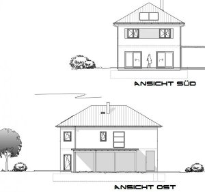

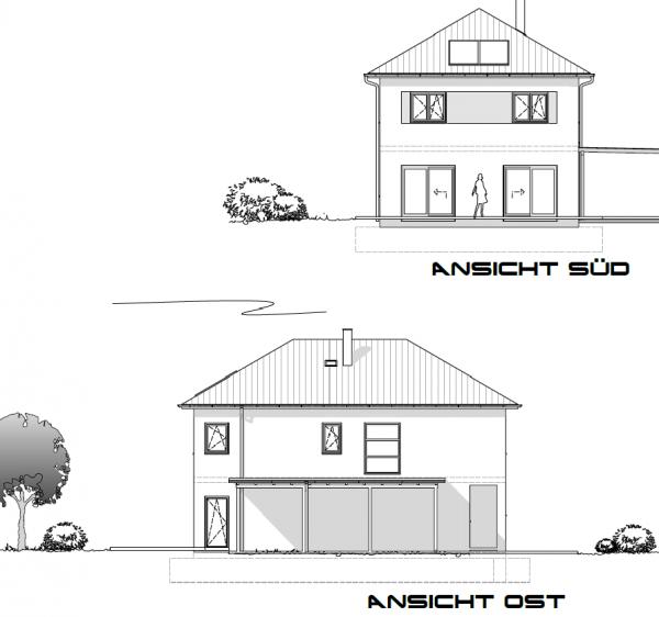

    ..die Ansichten noch etwas ordnen ..
    Der Mix aus bodentiefen Fenstern und Fenstern mit Brüstung ist "unschön"
  10. #10 sven0924, 20.10.2016
    sven0924
    sven0924
    31.01.2016
    43
    Angestellter
    Halle
    Danke, wir haben uns bewusst für bodentiefe Fenster im WZ entschieden und im OG dagegen. Vorrangig haben wir der angedachten Möblierung Beachtung geschenkt und da sehen wir bodentiefe Fenster insbesondere im OG für uns als unvorteilhaft an. Auch bei der Position der Fenster wahr uns primär die Alltagstauglichkeit wichtig. Nachrangig haben wir auf die Außenansicht geschaut und teilweise Kompromisse gefunden.
    Gesendet von meinem HTC One X+ mit Tapatalk

    Du bist verliebt....

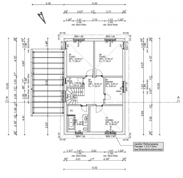

    Warum im Wohnzimmer bodentief und die zwei KIZI Fenster mit Brüstung ?
    Gleiche Aussicht in Richtung Süden ..Garten... Grünfläche

    Weil in den Kinderzimmern ein Schreibtisch davor stehen wird (-:

    Meine Meinung: Aus ergonomischen Gründen wären Tische quer zum Lichteinfall sinnvoll, spätestens wenn der erste Computer für die Schule kommt. Außerdem sitzen die meisten Leute ungern mit dem Rücken zur Tür. Dann geht auch ein bodentiefes Fenster...

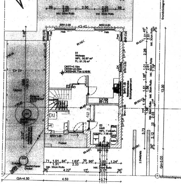

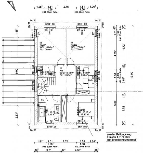

    Wir haben das EG etwas umgestaltet und dem HAR mehr Fläche für möglichen Stauraum geschenkt. Die Technik soll im HAR möglichst weit oben stehen (planoben), sodass im vorderen Teil Regale aufgestellt werden können. Das Bad (jetzt 4qm) ist an die Stelle der Garderobe gewechselt. (Die DU wollen wir aber im EG lassen) Für die Garderobe soll ein hoher Schiebetürenschrank in einer Nische verbaut werden. Zudem ist Platz für Jacken u.ä. links neben der WZ eingeplant.
    Wie seht ihr diese Vorstellung? Wir danken für eure Ideen.

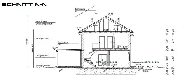

    Meine Vorstellung : Ich sehe ein Entwässerungsrohr vom Bad im OG welches irgendwie im Duschbad EG untergebracht werden muss !
    Wandschlitz ( elegant,aber mit weiteren Maßnahmen verbunden... ) oder auf Putz verlegt mit entsprechender Verkleidung ( ob es dann noch passt ? )

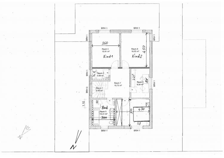

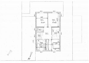

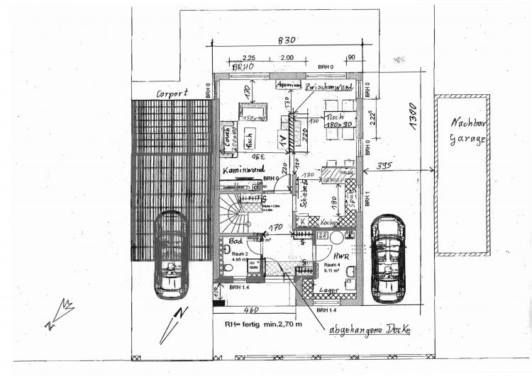

    Hallo, wir melden uns nochmal zurück und wünschen allen ein gesundes neues Jahr.
    Wir haben uns mit unserem Grundriss erneut auseinandergesetzt und einige Anregungen überdacht. Den HWR haben wir vergrößert, um mehr Abstell-/ Lagermöglichkeiten zu haben. Der Abfluß der Toilette vom OG soll lt. Architekt durch eine abgehangene Decke ( ca. 15 cm) im vorderen Bereich der Diele gelöst werden. Der Garderobenbereich wurde verändert.
    Missfallen hatte uns, dass wir bisher eine Couch mittig im WZ stehen hatten und der Rücken somit frei war. Als Lösung entwickelten wir den Grundriss, wo eine kleine Trennwand im WZ steht. An dieser Zwischenwand soll der TV auf einer Seite aufgestellt werden. Auf die andere Seite könnte noch ein Sideboard aufgestellt werden. Um für bessere Lichtverhältnisse zu sorgen, könnte diese Wand ggf. durch Regalöffnungen unterbrochen werden. Denkbar wäre auch ein Glasstreifen (Milchglas) im mittleren bis oberen Bereich. Eine Beleuchtung des Glaselemtes von Innen ist auch denkbar. Auf eure Meinung sind gespannt.
    Ansicht Nord - West.jpg Ansicht Süd - Ost.jpg EG-überarbeitet mit Trennwand 08.01.2017.jpg Lageplan.jpg OG-überarbeitet 08.01.2017.jpg Schnitt.jpg

    Das Wohn- Esszimmer find ich mit der Zwischenwand find ich beklemmend eng....
    Von 10 Sitzplätzen hat man von 2 (!) einen Ausblick nach draußen......
    Wo steht der Weihnachtsbaum? ??
    Der Carport kann weiter zur Straße
    Warum geht das Fenster im SZ und im Bad zur Straße und nicht zur Seite?
    Kann man den Abstand zum Nachbarn rechts auf 3m verkleinern und das Haus in die Breite ziehen.
