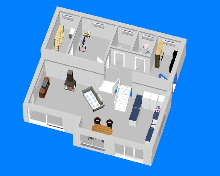

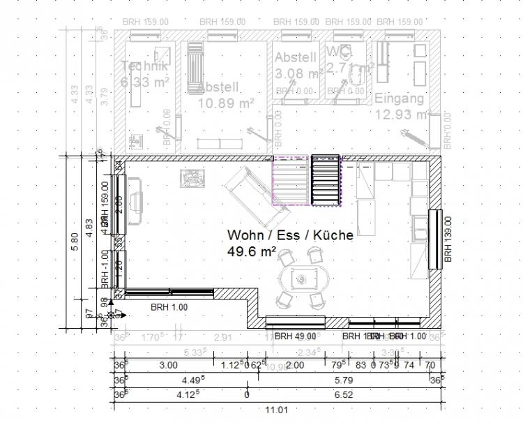

    Servus Zusammen,
    bin grad in der Bauplanung und dabei auf dieses Forum gestoßen.
    Möchte hier mal meine Entwürfe zur Diskussion stellen und bin gespannt auf eure Meinungen.
    Vorab:
    - Grundstück ca 800qm, Hanglage Südhang. Bebauungsplan schreibt recheckigen Grundriss (längere Seite horizontal) vor, Garage muss unten am Hang sein (also leider nicht am Haus)
    - Massivziegelhaus
    - Splitlevel
    - 4 Ebenen
    - wir ziehen zu zweit ein und bleiben auch zu zweit
    - Dach hab ich geteiltes Pultdach / geteiltes Satteldach geplant
    Pläne hab ich selbst gezeichnet, also bitte nicht auf mich einprügeln wenns nicht perfekt ist. Hoffe man kann den Splitlevel auf den 3D ansichten erahnen
    bin gerade dabei Gespräche mit Archis und GU zu führen, tendiere aber zu nem Archi
    Freu mich auf eure Kritik
    Gruss
    Martin

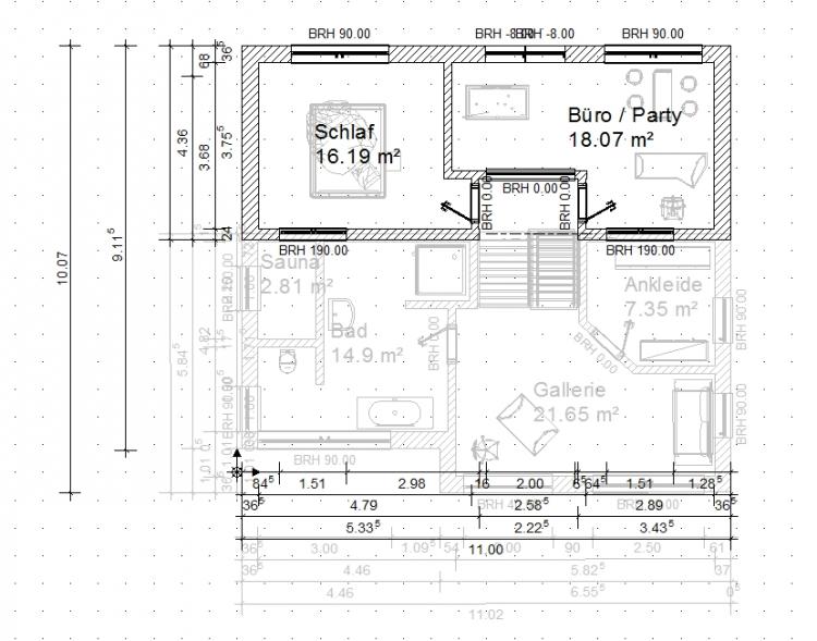

    Welche Funktion stellt ihr euch für das Durchgangszimmer Galerie vor?

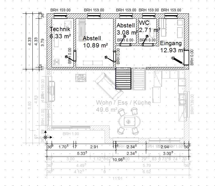

    Ich würde erstmal die Zimmer sortieren!
    Slit-Level ist nicht ganz einfach; Raumfolgen sollten sinnvoll sein.
    Beispiel: Schlafzimmer, daneben Partyraum. Ein halbes Geschoß tiefer eine "Gallerie" (da kommt einem ja die Galle hoch ;) )dann irgendwann die Ankleide.
    Hier müßte für mich -wenn Ankleide gewünscht- diese dem SAchlafgemach zugeordnet sein. Eine Partyfläche (wozu man so was auch immer benötigen könnte, wenn unten eine Wohnzimmer zur Verfügung steht...) gehört davon separiert.
    ich vermute mal, daß die Gallerie und die Partyarena irgendwie übrig gebliebene Flächen sind, die man nun eilfertig mit Namen füllt. Sinnvoll sind sie so jedenfalls nicht.
    Armer planer, der Euch das wieder aus dem Hirn operieren muß, was sich da nun schon zu manifestieren droht....

    geh mal zum architekten.
    hier kann man wirklich (fast) nichts zu sagen, außer dass der billardtisch doch etwas klein ausgefallen ist.

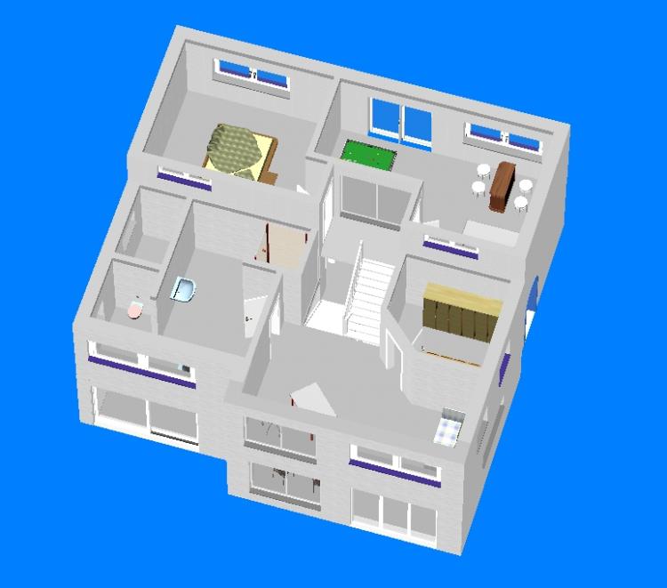

    Für mich sind das sinnfrei um eine Treppe gestapelte Bauklötze mit Raumbezeichungen darin.
    Keine Sinnzusammenhänge der Räume zu einander, die letzen Partygäste sehen zum Abgang die Dame des Hauses im Nachthemd ins Bad schlüpfen (wers mag), im Alter darf man sich zum Schlafen ganz nach oben quälen, ....

    wenn du eine massstabsgerechte treppe in dein haus einplanst, wirst du zu der erkenntnis kommen, dass dein entwurf nicht mehr funktioniert. also können wir an dieser stelle jetzt schon aufhören. schade um die zeit, die du am pc verbraten hast.

    Fang mal vorne an: Grundlagenermittlung... welche Räume benötige ich, wie groß, wie ist mein Tagesablauf um herauszufinden wie Räume sinnvoll angeordnet sein könnten......

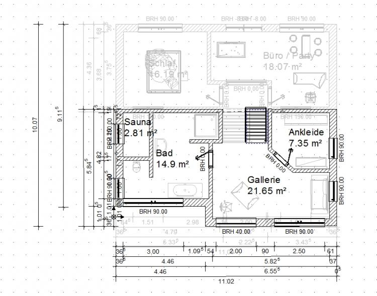

    1, Gallerie: ja, falscher Name für das Zimmer. meine Frau malt und bastelt gerne, dafür ist das Zimmer gedacht. ERst war es mit ner Mauer getrennt vom Treppenhaus gepant, aber das macht die Offenheit vom Splitlevel kaputt. Somit keine übriggebliebene Fläche die ich mit nem Namen gefüllt hab
    2, Büro / Party: hier steht anz klar BÜRO im Vordergrund, ich arbeite 2-3 Tage die Woche von Zuhause und brauche ein Büro. "Party" heißt hier nur wenn ein paar Jungs da sind und meine Frau gemütlich im Wohnzimmer sitzt können wir uns hier aufhalten (2-3 mal im Jahr). Der Billiardtisch ist ein Kickerkasten, im Tool gabs halt nur nen Billardtisch den ich von den Maßen einem Kicker angepasst hab ;) Im Büro ist auch noch ne Terassentür zur Nord/West-Terrasse. Also hängt euch bitte nicht am Wort "Party" auf. Somit keine übriggebliebene Fläche die ich mit nem Namen gefüllt hab
    3, Ankleide und Bad: will ich auf einer Ebene haben. Was bringt mir die Ankleide neben dem Schlafzimmer?? So wie NixPlan geschrieben hat "wie ist mein Tagesablauf". Ich steh auf, geh erst ins Bad, dann in die Ankleide, dann runter in die Küche.
    4, Schlafzimmer ganz oben: in jedem Standardhaus ist doch das Schlafzimmer oben im ersten Stock. Bei mir is es halt auf der 4. Ebene. Heißt im normalen Haus geh ich 1 Stockwerk hoch ins Schlafzimmer (16-20 Stufen??), bei mir 1,5 Stockwerke (20-24 Stufen)
    5, Küche/Ess/Wohn: gehört für mich nach unten, da ich ja von dem Bereich raus auf die Südterrasse und in den Garten will
    @ Ralf: was soll an der Treppe nicht passen? 1,30m Unterschied zwischen den Ebenen, 7-8 Stufen a 17-18cm, Breite 95cm. Wo hab ich nen Denkfehler?
    Ich hatte bis jetzt Gespräche mit 3 Archis, da hat mich keiner so an den Pranger gestellt wie Ihr hier :)
    Also: Grundlagenermittlung hab ich natürlich gemacht, die Räume die ich eingezeichnet habe brauche ich auch, in der Kellerebene könnte man vielleicht aus Technik und Abstell einen Raum machen, sonst sind aber Anzahl und großen schon von mir überlegt.
    Über die Größen und die Anordnung in den oberen beiden Ebenen kann man wirklich noch diskutieren. Sinnfrei gestapelte Bauklötze sinds definitiv nicht ;)
    Zum Archi geh ich schon noch, hatte ja schon Gespärche mit 3, muss mich aber erst noch entscheiden mit wem ich zusammenarbeiten will.

    zwischen den ebenen wirst du eher einen höhenunterschied von jeweils 1,425 m haben, damit wird ein treppenlauf 8 stg. 178 x 275 mm haben. ich bezweifel, dass die treppen richtig berechnet und geplant wurden.

    1. Merkwürdige Erwatungshaltung. Du stellst den Grundriss hier ein und "willst" Kritik. Diese kam, gefällt aber nicht...nun...dann besser keine Fragen stellen, wenn man die Antworten nicht mag.
    2. Diese "3 Architekten" wollen evtl. einen Auftrag und da schickt es sich (evtl.) nicht dem Gutsherrn...ähh...Bauherrn...zu widersprechen
    Zusammenfassend. Ich finde, daß die raumfolgen nicht schlüssig sind. ein Arbeitszimmer würde ich eher in einem ruhigen Bereich des Hauses im EG evtl. im Galeriegeschoß unterbringen. Für mich gehört die Ankleide zum Schlafzimmer. Am besten natürlich, wenn Schlafen - Ankleide - Bad auf einer Ebene liegen.
    Norberts Einwurf bzgl. der Treppenlauflänge solltest du zumindest mal untersuchen. Jeder lauf wird ca. 1,80 - 2,00 m lang sein. Das hat Auswirkungen auf das Innenleben des Hauses.
    Ggenfrage: wenn Du schon bei 3 Kollegen warst, warum pinselst Du dann weiterhin so was? Laß doch einen von denen planen....

    das ding ist doch mit arcon (oder irgendeiner abart davon) "gezeichnet" - das macht so ziemlich alles an treppen, was du willst - auch wenn sie keinen sinn ergeben.
    1.30 unterschied ergeben 2.60 geschoßhöhe => 260-10-20 = 230 geschoß im lichten = sch***e
    denkfehler ist hierbei die geschosshöhe: wenigstens 2.40, besser 2.50 i.L., decke etwa 20, 10-12 bodenaufbau macht irgendwas um die (2.80+x)/2 >= 1.40 = 8 Steigungen, auftritt 28 => länge im grund 7x28 = 196cm.

    deshalb ja der Smily hinter dem Pranger. Natürlich will ich Kritik, wenn mir jeder auf die Schulter kloppt und sagt gut gemacht dann kann ich ja zum Archi umschulen. Mir schon klar das meine Planung nicht perfekt ist, deshalb hab ich sie ja zur Diskussion gestellt. Ich hab ja nicht gesagt dass mir die Kritik nicht gefällt sondern hab Antworten dazu gegeben, so funktioniert doch ne Diskussion, oder? :)
    Das mit der Treppe ist ein Argument, muss ich prüfen, mit Lauf meinst Du wie weit die Treppe in den Raum reinragt?
    Büro brauch ich als abgeschlossenen Raum, ich muss da ja in Ruhe arbeiten, wenn ich das in EG oder auf der mitteren Ebene mach mach ich mir das offene Treppenhaus kaputt. Die zweite Ebene ist die Kelerebene mit Kellerfenstern, da is zu dunkel für ein Büro
    Um deine Gegenfrage zu beantworten: ich hab die nächsten 2 Wochen noch Gespräche, danach werd ich mich entscheiden mit wem ich arbeiten / bauen will und dann wird natürlich der Archi weiterzeichen.
    Aber es macht mir Spaß zu planen und zu zeichnen, optimieren wird das dann definitiv ein Architekt

    wenn du mit dem entwurf zu mir kämest, würde nur splitlevel übrig bleiben, wenn du das unbedingt möchtest. deinen entwurf kannst du getrost zur seite legen, um nachher zu vergleichen. dein entwurf ist insgesamt nicht gut und ich finde keinen ansatzpunkt zur verbesserung. deswegen am besten neu anfangen.

    Hier kann man sehen, welche räumliche Möglichkeiten der Ansatz "split-level" bietet.
    http://www.archdaily.com/48308/split-level-house-qb-design/
    http://www.archdaily.com/345798/house-in-hakusan-fujiwarramuro-architects/
    Die hab ich jetzt auf die schnelle gefunden.
    Eine aufwändige Planungsphase ist hier natürlich vorrausgesetzt. Wenn die fehlt, entstehen Dir mit einem Split-level nur Nachteile.
    Dein Entwurf zeigt leider keine räumlichen Vorzüge im vergleich zu konventionellen Geschosslösungen.
